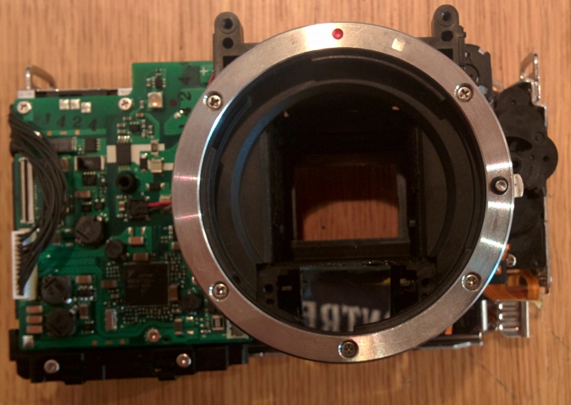

Voilà je me suis attelé à la modif de mon 1000D afin de la refroidir aussi.
Voyant tout ces très bons sujets ici et j'ai passé le pas !
Cahier des charges
- refroidir le capteur via un module peltier régulé
- rideau d'air sur le capteur pour éviter le givre
- pose d'un DO integré a l'appareil
- sonde de température
- boite étanche style "plexo" à voir si en plastique ou en métal
Je ne compte pas faire un Hypermod poussé mais quelque chose d'assez pratique et bon marché.
Voici les premières photos
D'abord on fait une cure d'amaigrissement merci TeBilPas pour ton super post;)
puis on défiltre partiellement la bête
Ensuite pose du miroir récupéré sur le boitier pour le DO maison
pose ensuite d'une feutrine à l'intérieur (je suis un grand adepte de la feutrine :D
Puis j'ai caché les trous avec un plastique noir récupéré derrière une carte mère d'ordi, du coté de l'arrivé des photons je mets aussi de la feutrine, et j'ai fait une fente sur le coté du haut pour que l'air soit dirigé en rideau sur le capteur. le ventilo sera sur ce plastique.
La suite au prochaine épisode :cool:
