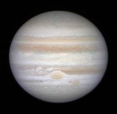

Comme dans pas mal de sujets je revois passer que "plus d'ouverture, c'est toujours mieux", je me suis armé d'une image de Jupiter, d'Aberrator 3.0, et d'une calculatrice et de formules, pour montrer un peu comment ça n'est pas tout à fait juste tout le temps.
Vu les sujets récents, j'ai pris comme deux télescopes "extrèmes":
-une lunette 130mm APO parfaite;
-un Newton 500mm parfait avec une obstruction centrale de 21%.
Pour une des simulations, je rajoute un 300mm avec une obstruction centrale de 25%, également parfait.
Partons d'une image de Jupiter, prise par Emil Kraaikamp, et avec le gamma ajusté pour un rendu plus "nature" des contrastes (les images ont bien évidemment un contraste et une saturation des couleurs un peu poussées pour bien faire ressortir les détails...
Je calcule à partir du seeing le RMS pour expositions courtes qui correspond à chaque ouverture. Et puis j'utilise Aberrator pour générer un motif de diffraction de qualité moyenne pour le seeing spécifié et les différents télescopes.
Trois nuits différentes, trois seeings différents...
Modifié par sixela
  • Réponses 205
Images postées dans ce sujet

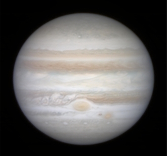

Premier cas: le seeing a un r0 d'environ 70mm, ce qui correspond à un seeing FWHM de 1,5 secondes d'arc pour les longues expositions.
Pour ce seeing (quand-même franchement hostile aux grandes ouvertures), le 130mm est très proche de l'ouverture qui donne en moyenne les meilleures images, mais on voit encore très bien le seeing qui dégrade les images dans toutes les ouvertures (il faudrait un 70mm pour avoir une image plus stable).
A gauche le 130mm (cliquer sur la miniature et passer de l'une à l'autre), à droite le 500mm.
Le 500mm donne bien une image plus floue, et inutile de vouloir trop grossir.
J'ai un peu augmenté la saturation des couleurs pour le 500mm pour ne pas trop le faire souffrir, comme la plus grande luminosité surfacique va rendre les couleurs plus faciles à percevoir. [Note: en tout cas, comme on verra plus tard, les données d’expériences pour caractériser la vision font penser qu'avec ces grossissements/pupilles de cette taille, en tout cas pour les détails de contraste de luminance, le petit télescope ne fait pas souffrir l'utilisateur d'une acuité visuelle réduite. Ce qui ne veut pas dire que les détails sont visibles aussi facilement, mais la limite des détails visiblesn'a pas l'aire de bouger tellement.]
Enfin, on voit bien qu'il y a quelque chose comme "trop d'ouverture pour un seeing pourri". Et non, ne pas grossir plus que dans le plus petit télescope ne va pas tout solutionner, et l'image est objectivement vraiment moins bonne, à cause de l'erreur RMS sur front d'onde due au seeing bien plus grande sur le 500mm.
Par contre, la grande ouverture travaille à une pupille de sortie plus grande, ce qui peut encore avoir son avantage:
-quand on souffre trop de mouches volantes (mais à une pupille de sortie d'environ 1,2mm, ça doit encore aller)
-quand on veut utiliser un tête binoculaire
-si on veut voir des détail de contraste de chrominance sans contraste de luminance (des choses qu'on ne verrait pas très bien sur une image IR ou rouge de la planète, comme parfois un "festoon" bleu qui part d'une bande brune) qui sont assez grand pour ne pas être rendu flous sur l'image de la plus grande ouverture).
Pour évaluer le dernier point, on peut exagérer et voir ce que la petite ouverture montrerait en noir et blanc (dernière image, pour pouvoir passer de l'image pour la grande ouverture vers une des deux autres). Ici, il n'y a pas de constraste de chrominance sans contraste de luminance (pas de festoons bleus), mais parfois il y en a.
Modifié par sixela
Deuxième cas de figure, une meilleure nuit, avec un r0 de 130mm (grosso modo 0,8 secondes d'arc de seeing FWHM pour longes expositions).
Là, le 130mm est au top de ses performances --comme on le verra, un meilleur seeing ne fera plus de différence dans la qualité d'image moyenne--, et livrera une image assez stable (50% du temps, l'image sera au moins tout aussi bonne qu'ici, et se dégradera un peu l'autre moitié du temps), avec un grand confort d'observation.
Le 500mm commence à donner une image potable, et les meilleures couleurs sont déjà un plus. Mais inutile de vouloir trop grossir sur le 500mm, qui donne encore un image (hormis les couleurs plus vives) avec moins de détails que le 130mm.
Par contre, le copain avec un 300mm, lui, il ratatine aussi bien le 130mm que le 500mm, et il a donc le sourire. Lui, il peut déjà franchement plus grossir, et voir plus de détails que le propriétaire de la lunette, même en moyenne, et donc sans trop de patience.
Le propriétaire du 500mm pourra aussi de temps en temps voir une image aussi nette que l'image moyenne pour le 300mm, comme le seeing de temps en temps s'améliore pour quelques instants (et donc de temps en temps voir plus que le propriétaire de la lunette, mais avec moins de confort d'observation et moins de temps pour faire des esquisses), mais il ne pourra pas observer des détails fins tout le temps, loin de là...et ces moments là, le 300mm verra une image encore meilleure.
Modifié par sixela
Et puis une nuit superbe (ou une nuit "pas trop moche" en Floride): r0 est à 200-250mm, avec un seeing FWHM de 0,4"-0,5" pour longues expositions.
Le 500mm met tout le monde d'accord, et le propriétaire de l'APO 130mm la range pour observer dans le grand Dob...

Petite illustration: la tache de diffraction moyenne pour le scénario "mauvais", pour un 130mm et un 500mm (le FFT n'a pas assez de points pour rendre correctement les annaeux de diffractions autour des speckles, mais bon).
On voit que le 500mm a un disque central non-perturbé bien plus petit (c'est grosso modo la taille des speckles et la largeur des filaments). Mais il y a tellement de speckles qui se battent pour avoir l'énergie que finalement, l'énergie est un peu moins concentrée.
