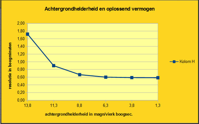

J'ai un jour fait un petit graphique des données des expériences de Blackwell.
Si je peux succintement résumer, pour avoir une acuité visuelle optimale en vision de jour entre un objet sombre X (que je nommerai arbitrairement "le fond") et un détail plus lumineux Y, il faut une luminosité surfacique d'environ 6,3 mag/arcsec² pour X (pour peu que la pupille de l'oeil soit assez fermée, donc il ne faut pas trop de noir dans le champ visuel...).
Pour une luminosité du fond allant jusqu'à environ 8,8-10 mag/arcsec², l'acuité visuelle est réduite, mais il est encore intéressant de grossir plus (puisqu'en grossissant moins l'acuité visuelle est un peu réduite, mais le détail devient plus grand donc on en a moins besoin).
Avec un grossissement qui correspond à une pupille de sortie de 7mm, on retient la même luminosité surfacique qu'avec l'oeil nu (5,2 mag/arcsec² pour Jupiter), et d'ailleurs les mêmes aberrations si la pupille ne se ferme pas (l'acuité visuelle avec des pupilles de sortie de 7mm est horriblement mauvaise pour la plupart des gens, et Jupiter à l'oeil nu pour moi est visiblement astigmatique!)
Si on veut passer à 8,8 mag/arcsec², on peut réduire la luminosité surfacique d'un facteur 10**( (8,8-5,2)/2,5) = 27 et donc la pupille de sortie d'un facteur 5,27, ce qui donne une pupille de sortie de 1,33mm. Si on prend 11 mag/arcsec² (l'autre bout de l'intervalle où chez la plupart des gens grossir l'image compense plus ou moins l'acuité visuelle réduite), ca donne une pupille de sortie de 7/(sqrt(10**((10-5,2)/2,5)) ou une pupille de sortie de 0,8mm.
Ça colle assez bien à mes yeux en tout cas (je préfère ne pas descendre en dessous de 1,2mm, personnellement, puisque les détails deviennent plus gros, pas beaucoup plus visibles, mais moins clairement saturés en couleur). Mais je n'attache pas une importance religieuse à ces pupilles de sortie, comme chacun a un œil différent et personne n'a l’œil "moyen".

  sixela a dit :
Si je peux succintement résumer, pour avoir une acuité visuelle optimale en vision de jour entre un objet sombre X (que je nommerai arbitrairement "le fond") et un détail plus lumineux Y, il faut une luminosité surfacique d'environ 6,3 mag/arcsec² pour X (pour peu que la pupille de l'oeil soit assez fermée, donc il ne faut pas trop de noir dans le champ visuel...). Pour une luminosité du fond allant jusqu'à environ 8,8-10 mag/arcsec², l'acuité visuelle est réduite, mais il est encore intéressant de grossir plus (puisqu'en grossissant moins l'acuité visuelle est un peu réduite, mais le détail devient plus grand donc on en a moins besoin).
Petit graphique vite fait bien fait pour illustrer ('scusez le néerlandais; en X la luminosité surfacique du fond sur lequel on colle un petit détail plus lumineux, en mag/arcsec², en Y l'acuité visuelle en minutes d'arc).
C'est un graphique pour détails à contraste élevé (le seul que j'arrive à sortir de ma manche comme ça), mais quand j'avais regardé, j'obtenais des résultats assez similaires pour des contrastes inhérents plus bas (c'est à dire avec moins de magnitudes de différence entre le fond et le détail). L'acuïté visuelle est plus basse (on ne voit les détails que si ils ont une taille de 6-12 minutes d'arc, pas 0,6 minutes d'arc) mais ça ne se dégrade pas beaucoup tant qu'on reste en vision photopique.
Modifié par sixela
