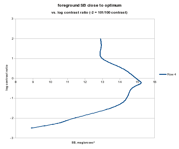

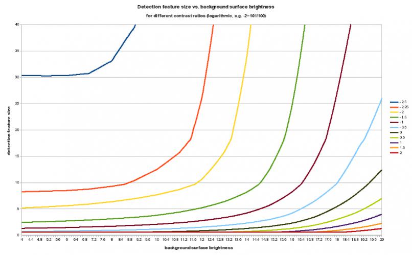

Pour parler un peu de nouveau du grossissement sur petit diamètre d'ouverture, j'ai un peu retravaillé mes données de Blackwell[1], avec un graphique qui donne l'évolution de la taille qu'un objet doit avoir pour être détecté selon la luminosité surfacique du fond. Ce n'est pas pour rien que j'utilise ces données avec ces unités, puisqu'on trouve plus facilement la luminosité surfacique des objets astronomiques exprimée dans ces unités (surtout quand on parle du ciel profond!)
Mes commentaires ci-dessus (mieux vaut ne pas baisser la magnitude surfacique en-dessous de 8,8-11 mag/arcsec²) "collent" avec les contrastes inhérents allant de log(cr)=2,25 (contraste de 1005/1000) jusqu'à log(cr)=-0,3 (contraste 1,5/1).
En-deça (plus de contraste), les graphiques deviennent plus plats puisque même si le fond est trop sombre pour la vision photopique l'objet devient bien plus lumineux.
Au-delà (contrastes de moins de 1003/1000), avec les contrastes qui sont dans l'expérience de Blackwell à peine perceptibles (et seulement avec un angle visuel de 30 minutes d'arc!), il y a en effet intérêt à garder un fond plus clair.
Enfin, bref, venons au graphique, en Y la taille des petits ronds que les gens voient encore dans l'expérience de Blackwell sous les différentes conditions, en X la luminosité surfacique du fond, et en légende le log du rapport de contraste (le rapport entre la luminosité rajoutée au fond et le fond, donc -2 est un contraste 101/100).
J'apprend pas mal de choses en passant (comme l'invisibilité d'un contraste 1003/1000 sauf si on donne un angle visuel pour l'objet de 30 minutes d'arc!)
Malheureusement, ça ne donne pas de données sur la visibilité de détails de contraste qui sont surtout chromatiques (c'est à dire un changement de couleur plus que d'intensité, comme pour le début des "festoons" dans la bande équatoriale jovienne).

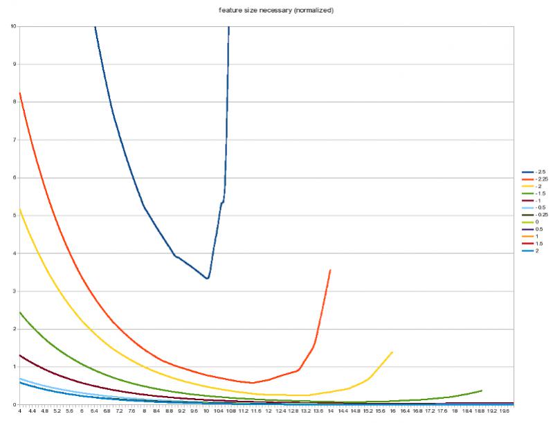

Enfin, pour les gens que ça intéresse, j'ai encore un peu massé mes données de visibilité de Blackwell.
Comme on le voit sur un des graphiques précédant, l'acuité visuelle démarre à un certain seuil qui dépend fortement du contraste (l'angle visuel qui permet de voir un détail rond seulement très légèrement plus clair nécessaire est bien plus grand que si le contraste est très franc).
Si on grossit plus, alors l'acuité visuelle va diminuer (en effet, si la luminosité surfacique descend trop, on commence à avoir besoin de plus grossir pour voir un détail de même contraste). Mais évidemment, si on grossit plus, le détail à percevoir, lui aussi il grossit, et donc on a moins besoin d'acuité visuelle. Donc où est l'optimum, où il devient inutile de vouloir grossir plus pour obtenir une meilleure visibilité?
On peut reprendre l'autre graphique et renormaliser les valeur, et alors voir où est le minimum.
Les courbes à bas contraste sont faciles à évaluer, puisque l'objet est presque uniformément illuminé. Celles pour des valeurs de contraste élevée le sont moins, puisque quand l'objet devient bien plus lumineux que le fond la luminosité surfacique du fond nécessaire se réduit bien sûr.

Pour un peu mieux évaluer les contrastes forts, au lieu de dessiner les optima par rapport à la luminosité surfacique du fond, on peut exprimer tout ça par rapport à la luminosité surfacique du détail (pour les contrastes faibles, ça ne fait aucune différence).
Et alors, si on choisit par exemple le point à gauche de la vallée où on est encore à 20% du minimum (question de ne pas grossir pour presque rien), on obtient alors ceci, pour la luminosité surfacique qui va permettre de voir aux mieux les détails pour les différent niveaux de contraste.
En bref: si on veut percevoir les détails avec très peu de contraste (1003/1000), inutile de grossir plus que pour arriver à une luminosité surfacique de 8,8-9 mag/arcsec². Si on pousse encore le grossissement, on va d'abord perdre les détails les moins contrastés, mais c'est très graduel.
Bizarrement, si en en croit les expériences, pour les contrastes très élevées, on a aussi tendance à ne pas diminuer la luminosité surfacique du détail lumineux en dessous de 13 mag/arcsec² (donc à la louche la luminosité du ciel 15 minutes après le coucher du soleil).
Entre les deux, on peut pousser un peu plus loin encore (mais perdre aussi bien un peu les détails très contrastés que les détails peu contrastés ne semble pas très intéressants).
