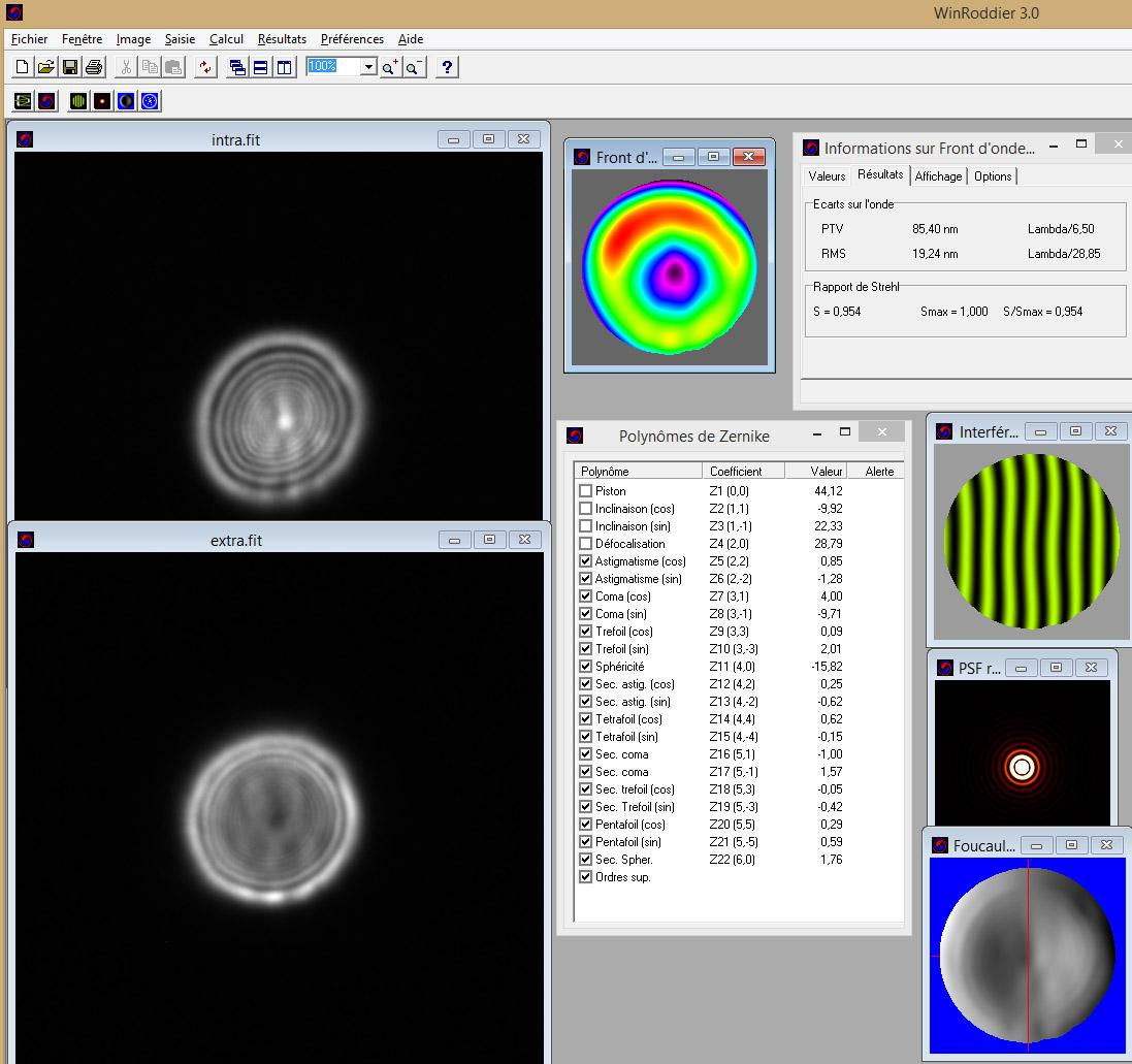

Etant tombé sur le nouveau manuel de WR3, j'ai vu qu'il fallait rester dans une plage de 150 pix pour faire les intra-extra. Et aussi rester dans une plage de défocalisation de 15 à 30 "ondes".
J'ai donc fait ce test selon ces règles.
Il faudra par contre que je refasse celui de mon 250 f4 qui n'était pas dans ces clous, donc on se reverra encore :be:
En mode simple, ca donne ça :
Défauts dominés par la sphéricité, la coma et la défocalisation.
Je trouve ça étrangement trop bon quand même, surtout quand on voit la tronche de l'intra, causée par un astig assez monstrueux qui se remarque sur les longues poses (étoiles en croix dans les coins, au focus exact). Or, le Zernicke de l'astig est quasi nul :?:
En poly, on a un Strehl qui descend à 0,814 dans le bleu. Mais je me serais attendu à beaucoup moins, vu le bavage énorme du bleu sur les étoiles en longue pose.
J'ai mis un filtre jaune N°8 et refait le test. Quasiment pas de différences, à part le Strehl qui remonte (très légèrement) dans le bleu, ce qui est logique.
Je suis donc un peu perplexe, là quand même.
Ce soir je refais le test du 250 mais cette fois au bon defocus (110 pixels de diamètre de tâches)
oui là visiblement il y a un problème...on devrait avoir une énorme aberration sphérique. peut être que l'échantillonnage est pas le bon...
l'analyse semble être la bonne à un coefficient près..
C'est fait dans le vert?
oui le test simple est fait dans le vert, je crois.
Mais le test polychromatique montre les mêmes tendances, de toutes façons.
Il se peut par ailleurs que le PO soit un peu de travers...

Bonjour :),
Intéressant ! je vois.... tu n'aurais pas une Lulu de type Bresser messier AR 90 par exemple quelque part......sait on jamais pour voir toutes les "belles" aberrations qu"elle peut receler :D
Bon ciel lunaire à toi
hélas, j'ai pas
mais tu peux toujours faire les intra et extra selon le protocole que j'ai indiqué et me les envoyer, si tu veux ;)
