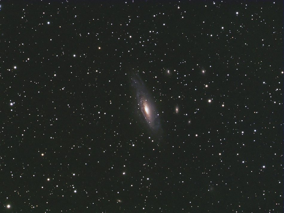

Bonjour à tous en ce Dimanche ensoleillé :be:
Alors avant hier j'ai fait cette image qui aurait pu être mieux détaillée sans la présence de ces saletés de nuages qui viennent à chaque fois durant la nuit :m2:
Bref à travers les nuages (d'où l'intérêt de ne pas guider pour ne pas perdre l'étoile guide) j'ai fais 11 x 300s pour la Luminance et 10 x 300s pour le RVB (le tout en Bin x1) :
Bref perso, je ne trouve pas qu'elle casse 3 pattes à un canard mais je voulais la partager avec vous pour voir vos critiques :confused:
Franck
Salut Franck
....mais je voulais la partager avec vous pour voir vos critiques :confused:
oullllllaaaa!! t'es prêt??? ça va faire mal :be:
j'aime bien :D !!
un pt'it décalage du rouge vers le bas? et accessoirement un peu trop de rouge?
pour une fois je trouve ton FdC un êu noir.. je me trompe ?
Sinon que lui reproches-tu ? elle est déjà pas mal détaillée, les couleurs sont belles on voit bien les autres tachouilles...
j'aime bien aussi !
Moi j'en ferais mon ordinaire mais j'en suis pas encore là ;-)
Salut Franck, ton image est très belle, elle a certainement un excellent signal, très fin en grain ,mais sur mon pc le fond de ciel est trop noir... Peut être une petite reprise des niveaux et hop , c'est une splendide galette ! Astro-amicalement
Salut Francki, une superbe galaxie avec des couleurs bien équilibrées et une bonne finesse de l'ensemble.
Un seul reproche peut être :confused: des etoiles trop rondes…
(m'enerve lui avec ses etoiles rondes à 100% :m2:)
Hello Franck,
Pas vilaine mais trop rouge à mon goût et un fond de ciel trop sombre.

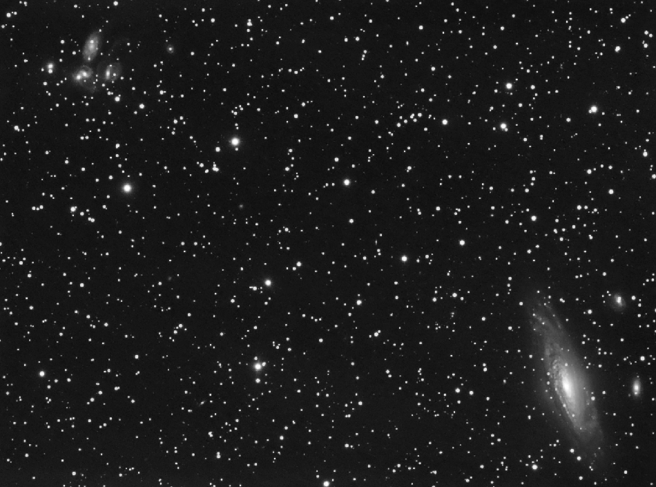

Tu aurais pu aussi cadrer en diagonale pour caser le Quintet ! :)
Voila, je crois que j'ai tout dit...:be:
Amitiés
Pat
Elle est chouette Franck. Sans le quintet du cadrage "classique" on profite mieux de cette belle qui mérite le voyage :) Une petite balance du fond de ciel et des couleurs et ça sera top.

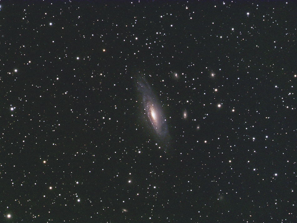

Merci à vous de votre passage et de vos commentaires constructifs. Alors, j'ai repris mon image en ayant enlevé le trop de rouge et éclaircie le fdc et en espérant qu'elle soit mieux :
Pat, oui je suis d'accord avec toi sur le cadrage car je l'avais faite en 2012 avec le Quintet :be:
En voici une autre version avec un rajout de bleu :

Ah oui, tu es un peu juste avec la TSA120 pour le cadrage.
Donc le parti pris pour la centrer se comprend mieux, on y voit les petites soeurs...:)
Oui, mais je pense que si je me prenait une ccd avec un plus grand capteur je serais plus à l'aise mais je ne sais pas laquelle prendre. Atik 460Ex ou la 383 ou une autre ! Sinon, j'espère que mon traitement est mieux sur les dernières versions

Bien ta dernière version !
