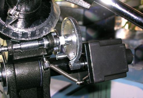

Bon voilà, il y a une pièce sur ma monture EQ2 Skywatcher dont je ne sais pas si elle sert à quelque chose. Je vous la mets en photo jointe, entourée en rouge, si quelqu'un peut me renseigner, je suis curieux :)

L'image est un poil trop petite pour mes vieux yeux mais ça a l'air d'être la pièce qui permet d'embrayer certains moteurs.
En fait sur celles que j'ai vues le moteur se monte directement sur l'axe à la place de la molette et cette pièce ne sert à rien
Voilà, j'ai mis une image plus grande.
Ok, elle ne servirait donc à rien.
Mais justement j'ai un problème avec mon moteur AD, l'embrayage de la petite roue dentée tournante sur la grande roue de mon axe de AD se fait mal, alors je me demandais si cette petite pièce...
Merci pour l'image ;)
Je sais "de façon théorique" que cette pièce a à voir avec l'embrayage de certains types de motorisations et qu'elle était inutile pour celles que j'ai eu personnellement entre les mains (qui se fixaient directement sur axe à la place de la molette, sans débrayage possible)
Si elle utilise la roue dentée ta motorisation est manifestement d'un autre type avec lequel je n'ai aucune expérience et je n'ai pas d'EQ2 sous la main pour regarder de plus près ... désolé
Après étude des photos disponibles sur le net il me semble cette pièce ne sert qu'a pousser sur le moteur pour éloigner le petite roue dentée du moteur de la grosse située sur la monture les deux étant normalement en contact grâce au ressort fixé entre le moteur et la monture.
A priori si cette pièce (plus ou moins en forme d'escargot) ne pousse pas sur le moteur ce n'est pas elle la coupable de la mauvaise liaison.
Le ressort est-il bien monté ?
Voilà ce que j'ai pu trouver de plus clair sur le montage du ressort :
Merci beaucoup pour ta photo, c'est exactement le matos que j'ai !
Apparemment tout est bon sur ma monture. Peut-être que le ressort est distendu, il faudrait que je le change.
Puis il ya la vis de serrage (qu'on ne voit pas là sur cette photo), à l'arrière du moteur, je me demande si je dois la serrer en position haute ou basse du moteur :?:
