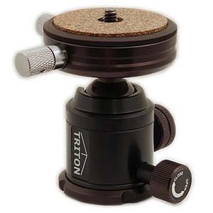

toujours dans la quête du télescope hyper portable (voir ici), j'étudie la possibilité de m'équiper une lunette ou apo assez courte pour être mise dans un sac à dos photo comme celui-ci. Ce qui m'intéresse ici est la rotule.
Étant donné les mauvaises expériences avec les rotules 3D, je regarde plutôt les rotules de ce genre:
La principale question que je me pose est la suivante:
est-ce que la visée se fait facilement et surtout est-ce que le télescope est stable?
Comme sur un dobson, il semble y avoir un moyen de serrer plus ou moins afin de faire des mouvements plus ou moins précis. Est-ce que cela fonctionne bien? Faut-il absolument serrer la vis de frein pour que le télescope reste en place?
Bref, qu'en pensez-vous?
Je souhaiterai également l'utiliser pour y poser une paire de jumelles 10x50.
PS: mon choix n'est d'ailleurs pas arrêté sur aucun des articles, que ce soit le trépied (même si le Triton FEX-1 me plaît bien - notamment pour son 1m80 qui permettrait de mettre les jumelles ou la lunette vers le zénith sans trop se tordre pour regarder), la lunette, la rotule ou même les oculaires. Bref, tout avis est bon à prendre.

Voila un sujet qui m'interesse :be:
J'ai 3 trepied photo de trés bonne qualité, charge maximale supporté 14kg pour le plus solide et en carbone, eh beh au dela de 4kg réel de charge ca commence a devenir compliqué a partir de 60x sur une 80ed et je parle même pas sur ma 120/600, bon pour du grand champ c'est le top a 2,5kg le trepied avec la rotuleball, le top.
Le maximum que j'ai atteint c'est 150x avec un oculaire zoom baader et une barlow 2x sur saturne cet été, eh beh dur dur d'avoir une image stable, même si elle etait zoli la sate, elle dansée la java lol.
Alors oui ca fonctionne c'est super interessant, visée super facile, super leger et super facile a mettre en place mais c'est vraiment pour de l'observation a l'arrache et faut pas trop grossir car un trépied photo c'est pas une AZ4. :be:
Le trepied photo c'est pour la photo :rolleyes:
Voila pour mon experience au trepied avec rotuleball BH-M entre autres :cool:
J'ai de la tete 3d aussi charge maxi 5kg, une 80/400 passe, au dela ca devient dangereux pour le matos:D, j'ai posé ma 80ed dessus une seule fois j'etais pas tranquille lol, plus jamais ca :cry:
Je ne conseillerais vraiment pas. J'ai essayé un 80/480 carbone sur tête vidéo, tête 3D et rotule. Pour cette dernière, j'avais du très haut de gamme (RRS 55mm et 40mm).
La rotule est de loin la moins pratique et la plus risquée : dès qu'elle se déserre, l'instrument bascule brutalement et il est pratiquement impossible d'avoir un mouvement doux vertical même en jouant sur le réglage de dureté. Ce n'est tout simplement pas prévu pour ça.
A la limite, la solution qui marche est de mettre la tête inclinée à 90° dans la découpe prévue dans la base. On se retrouve alors avec 2 axes et l'instrument fixé sur un axe qui passe par son centre de gravité. 2 inconvénients toutefois :
- l'instrument est en porte à faux et il faut que le trépied et la mécanique de la rotule le supportent.
- les rotules ne sont pas prévues pour faire une rotation de leur plateau dans cette position et suivant les modèles, le mouvement va de "raisonnablement doux" à "quasiment impossible".
Quand au modèle montré plus haut, j'aurais tendance à être méfiant vu le prix : c'est fait pour monter du petit appareil photo avec une précision limitée et une fiabilité dans le temps pas garantie (j'en ai une aussi en plus gros, une Triopo).
Oui, faudrait mettre la vis Kodak de la rotule en selle latérale (comme sur une tête classique 3-voies): on aurait de toute façon le mouvement en azimut en espérant que celui en altuitude conserve la fluidité suffisante.

oui, j'avais pensé faire la même chose que OrionRider inspiré par Syncopatte.
D'après son expérience et le tien astronome04, ça passe mais avec un grossissement modéré. Le but de mon côté est de pouvoir mettre la lunette dans un sac à dos photo donc ça n'ira pas au délà qu'un diamètre 120 c'est sûr. Donc un grossiment limité.
Par contre, j'avais envisagé un instant d'y installer un mak. Apparement, vaut mieux pas alors.
Cela veut dire également qu'y mettre une apo ne sert à rien.
Je suppose que tu parles bien des rotules avec l'option panoramique. Mince, je pensais pas que ce mouvement poserai problème...
Vous avez quoi comme modèle de rotule chacun?
  Kouru a dit :
Non, cette partie là fonctionne plutôt très bien et on peut faire des mouvements en azimuth raisonnablement doux et précis.
Le problème est de faire des mouvements en altitude quand on est dans la position montrée sur les photos du lien donné par starac.

La rotule de la photo semble inutilisable: comment bouger l'instrument ?

Sur le même site, on propose une rotule micrométrique sur roulements:
la TRAZph à 138€ sensée supporter 4kg max.
