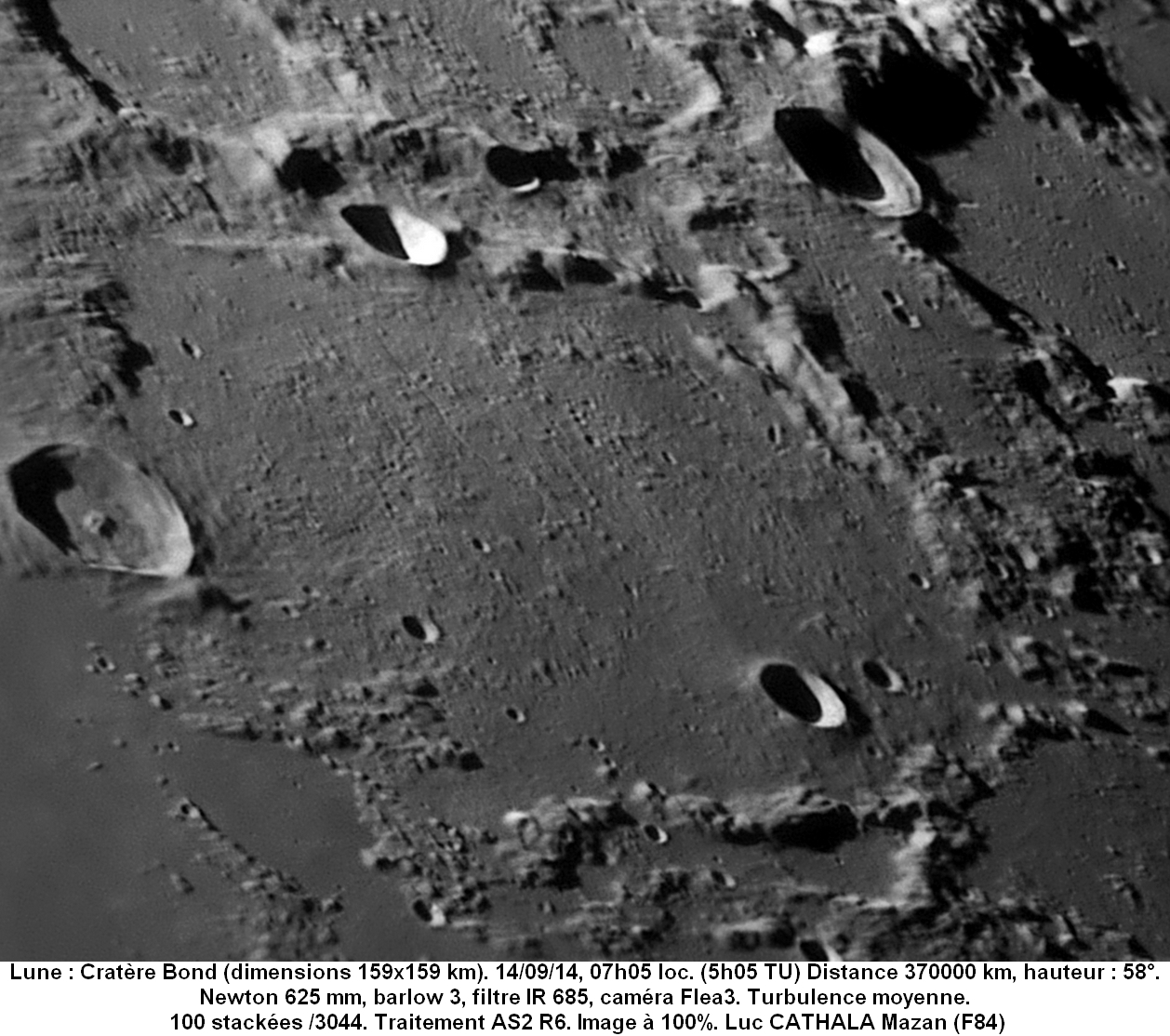

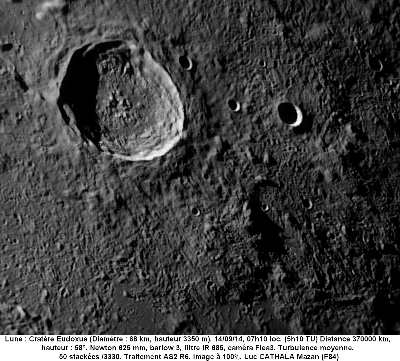

Très déçus par la série d'images faites ce matin j'ai réussi à avoir quand même quelques cratères que je traite petit à petit. Je pensais bien avoir mieux puisque vers 5h j'ai pu mettre le filtre rouge mais rien de potable, ensuite ça s'est dégradé donc je suis passé en IR 685 j'aurai dû mettre le 742 directement. On fera mieux demain enfin j'espère.:be:

Eudoxe : oui je sais c'est sombre mais AS2 me les sort comme ça.:?: faut dire que mon histogramme pour pas avoir de zones cramées ne dépasse jamais la moitié.

Le cratère Bond :

Salut Luc !
Ce n'est franchement pas si mal. La zone photographiée est vachement accidentée dis donc !

Bonne résolution mais, si je peux me permettre, tu devrais faire baisser le bruit en ajoutant **beaucoup** plus d'images. 50 c'est vraiment pas beaucoup, 200 ou 300 me semblent un minimum surtout en IR où le rendement de la caméra s'éloigne franchement de son optimum (sans doute calé pas loin du vert).
Maintenant cela passe bien avec le 685, le 742 t'aurait bouffé du flux peut être inutilement car la résolution est au rendez-vous déjà !

Ouf ! L'image lunaire est vraiment bonne pour moi !
Personnellement je n'aurais jamais stacké avec seulement 50 images. As tu essayé avec un filtre rouge tout simple Luc ?
Salut Luc !
Sombre ton image ? Non pourquoi ! Ton bord de cratère n'est pas cramé et tu as des ombres franchement noire.
Maintenant il est possible d'apporter un peu de lumière sur l'ensemble de l'image lors de la cosmétique à l'aide de la gamma ou du gain ton sombre/ ton clair ... ça permet parfois d'adoucir les ombres.

Marc je fais des compositages avec des AVs différents et chaque fois avec des nombres d'images allant de 10 à 500 puis je compare. Au-dessus de 100 je perds souvent en résolution. Pour Bond j'ai dû faire 16 compositages.

J'ai rajouté le cratère Bond.
