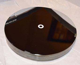

Le fait d'avoir une marque au centre du miroir primaire aide pour l'alignement. En général il s'agit d'un œillet autocollant pour renforcer les feuilles perforées. Pour utiliser un laser c'est obligatoire.
Les SW 130/900 récents en ont un d'origine, mais pas ceux qui datent de quelques années. Au prochain nettoyage, je te conseille d'en coller un si ce n'est déjà fait. Ne t'en fais pas, ça n'a pas d'influence sur l'image car c'est dans l'ombre du secondaire. ;)
