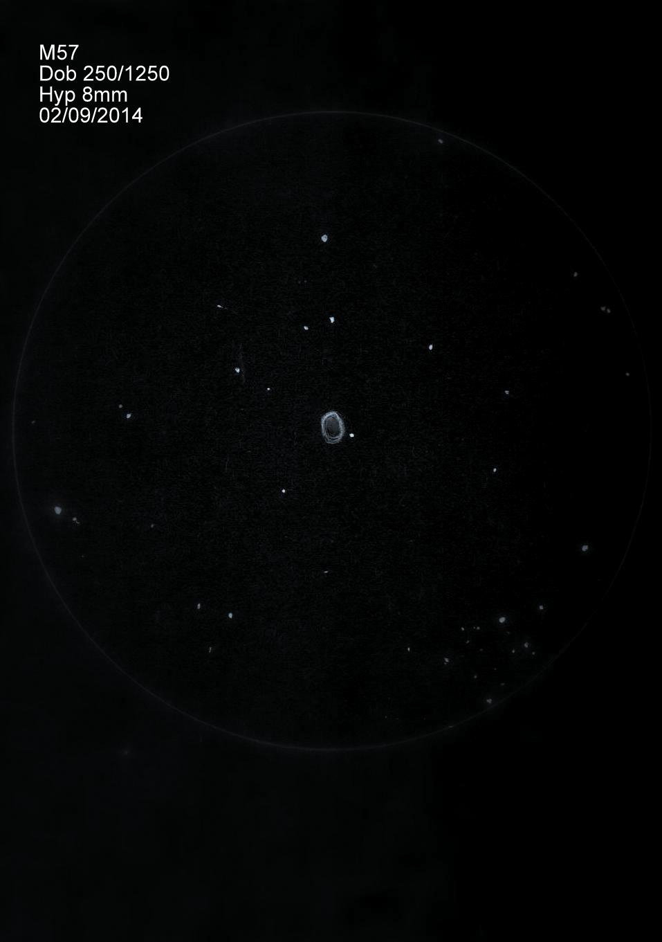

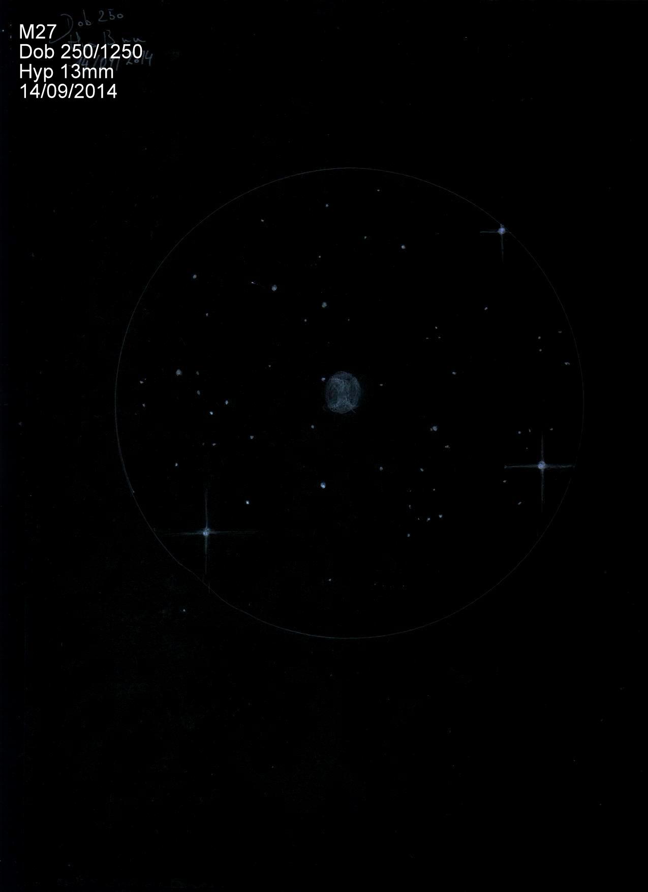

J'en ai donc profité pour essayer de dessiner les deux fameuses nébuleuses, j'attends avec impatience vos avis et vos conseils,
Merci à vous :)

C'est intéressant et joli, tu t'es appliqué à représenter les étoiles du champ. Cela donne une belle vision d'ensemble mais peut-être pourrais-tu aussi (avec ton diamètre confortable) t'attarder sur les objets eux-mêmes afin d'en tirer le maximum de détail ?
Salut, je trouve ça réussi pour un début, surtout M57!
Au vu du diamètre de ton instrument, je pense comme etoilesdesecrins que tu pourrais grossir allègrement sans perdre trop en luminosité, et avoir accès à d'avantage de détails.

Serge : en cliquant sur l'image pour qu'elle apparaisse "seule" à l'écran, on peut zoomer, et voir le fichier tel qu'il a été scanné, en l'occurrence 1 275px × 1 755px et 957px × 1 361px. :)
Cela dit, les objets restent petits même ainsi, et c'est vrai, comme déjà dit, qu'il serait possible de grossir bien plus pour aller chercher des détails. Sur le même instrument, je ne me vois pas les détailler à moins de 250x minimum, surtout qu'elles sont assez brillantes, ces cibles. Il faut penser, si possible, aux filtres aussi, surtout sur M27.
Les aigrettes donnent un effet brillant sympa à certaines étoiles, mais je déplore que la plupart ne soient pas vraiment rondes, et un peu patatoïdes. Elles me semblent aussi pas assez blanches, un peu pâlichonnes.
À part ça, la vision d'ensemble est bonne et précise, c'est bien joli !
