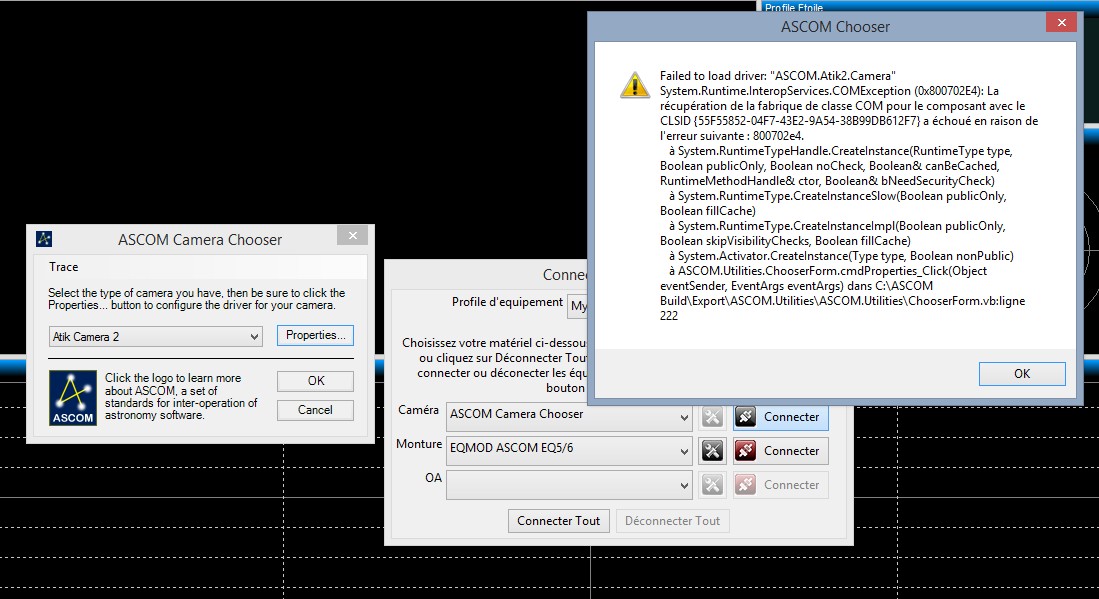

Autre problème concernant cette fois-ci une fenêtre qui apparait sur mon ordinateur avec un message d'erreur assez bizarre :
Je ne sais vraiment pas ce que cela signifie.
Ce message apparaît sur d'autres logiciel et il me semble qu'il s'active lorsque je clic pour connecter la caméra d'autoguidage mais également lorsque je vais dans le pilote ATIK via ASCOM.
Problème, la caméra n'est pas connecté et je ne vois rien dans la fenêtre d'autoguidage.
Merci pour les caler de l'informatique pour leurs aides :D
Ton PC a surement un non Intel processeur, AMD par exemple.
Ce sont que des warnings mais je ne sais pas s'ils sont liées à ton problème de connexion caméra.
Tu pourrais essayer de voir s'il y a une variable d’environnement Windows nommée KMP_AFFINITY et mettre la valeur 'none'. Sinon créer une.
Voici un lien avec quelques informations.
http://www.nas.nasa.gov/hecc/support/kb/Using-Intel-OpenMP-Thread-Affinity-for-Pinning_285.html

Merci Bob755, je viens de faire la manip en attendant mon avion et je ne vois pas de variable KMP_AFFINITY dans les variables....
Peut-être réessayer avec le matériel connecté à l'ordinateur et avec la fenêtre affichée ???

J'avais envoyé également un message à Steve Chambers d'ATIK.
Il m'a conseillé de télécharger et d'installer, la dernière version du "core software" sur http://www.atik-cameras.com/support/downloads
Mais bon, il s'agit du SetupArtemisUniversal.exe....déjà installé via le CD fourni avec la CCD. J'y crois pas trop.
Je vais tester cela également en rentrant et vous tiendrez au jus ;)
Modifié par -Amenophis-
Bon .....
Après réinstallation comme Steves Chambers me l'a suggéré, je n'ai plus la fenêtre qui s'affiche :)

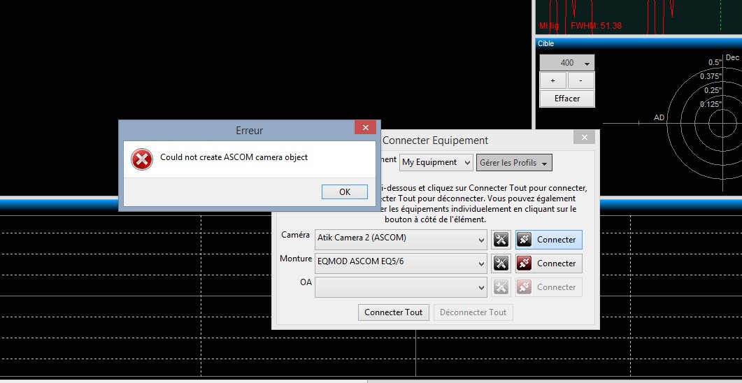

Mais une autre apparaît :
Puis en essayant d'autres paramètres :
Je me suis dit que je vais essayer de mettre le soft PHD2 en mode "executer en tant qu'administrateur" et la MIRACLE (pas trop quand même, je m'appelle Thomas hein ?!).
Tout fonctionne concernant la caméra d'autoguidage le soft.

Bon .....
Plus que tester en live :D
Merci à Bob755 et Bob755 pour leurs messages ;)
Content pour toi que ça marche!
