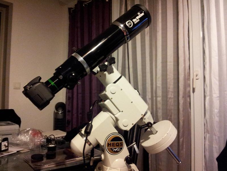

Hello,
Si tu peux mettre comme tu disais dans ton post initial "entre 500 et 1000€", tu peux quand même trouver un équipement complet qui te permette de te lancer dans la photo avec je pense de bons résultats !
La EQ5, c'est trop limite pour un newton de 200, mais ça reste bien adapté pour une lunette de 80 par exemple ; et un tel instrument te permettra de prendre de très bonnes photos et d'acquérir de l'expérience...
Par exemple : une 80ED sur une HEQ5 .
Neuf, ça te coûtera autour de 1200€ ; mais ce genre d'équipement se trouve régulièrement en occasion et tu peux diviser le prix par 2... ce qui te laisse assez pour acheter les quelques équipements complémentaires en restant dans ta limite de 1000€.
Franchement, ça a de l'allure comme setup pour débuter :
Tu ajoutes un petit chercheur et une caméra d'entrée de gamme pour l'autoguidage, et c'est parti ! :)
Evidemment, tu peux trouver l'APN, le chercheur et ladite caméra en occasion également... et rien ne t’empêche de débuter sans autoguidage en limitant ton temps de pose à 2 minutes...
