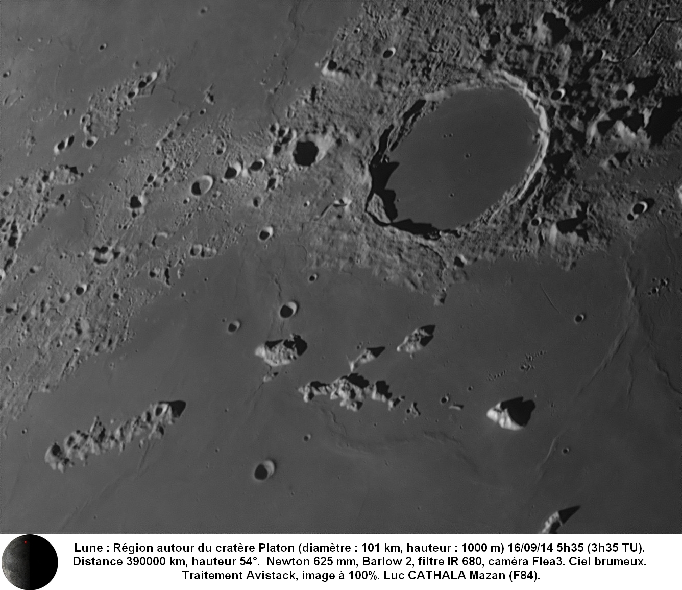

Platon à travers la brume :

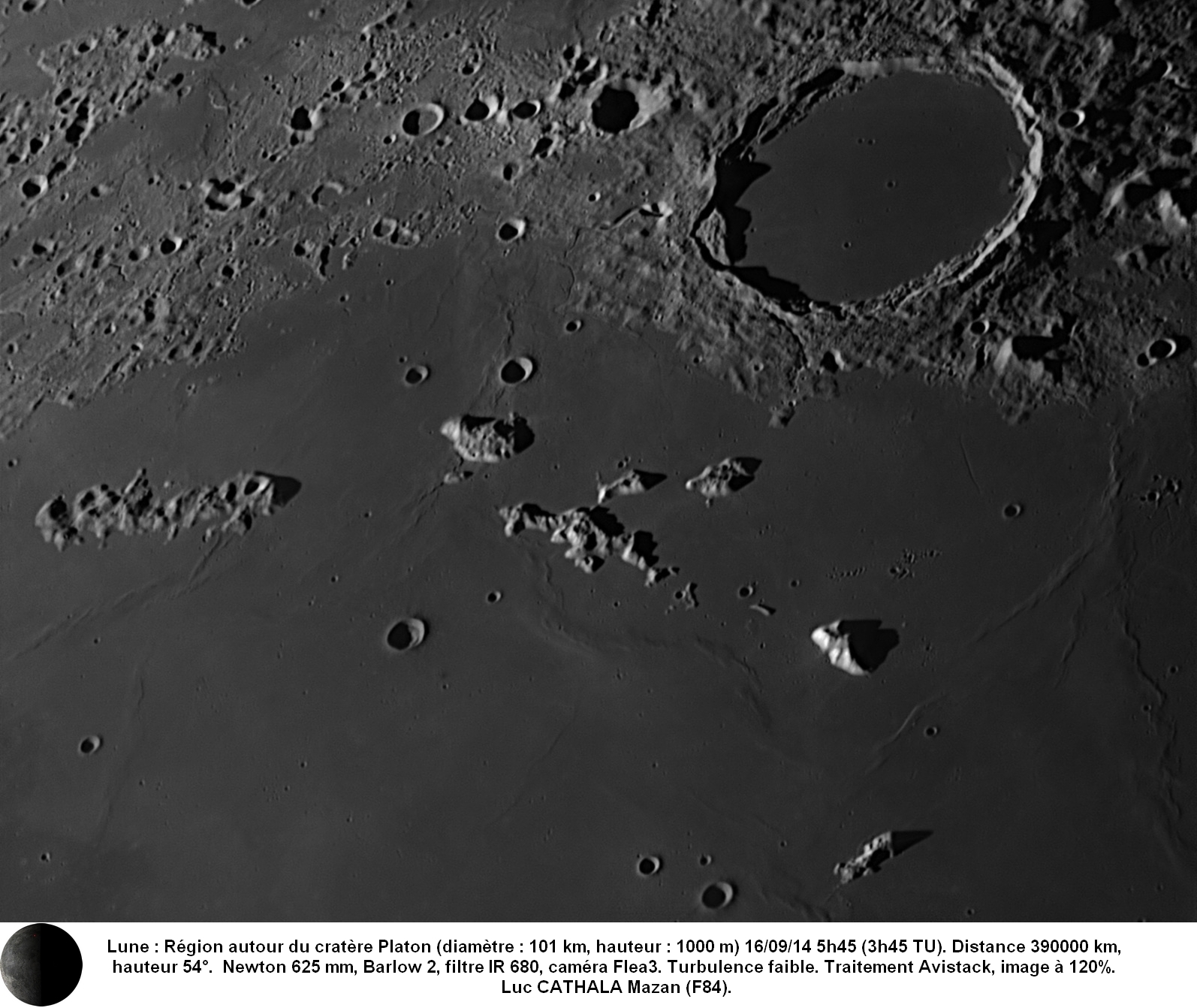

Une autre plus tard avec moins de brume ça s'améliore mais je la reprendrai car le la trouve un peu dure. Image à 120% pour profiter des détails :

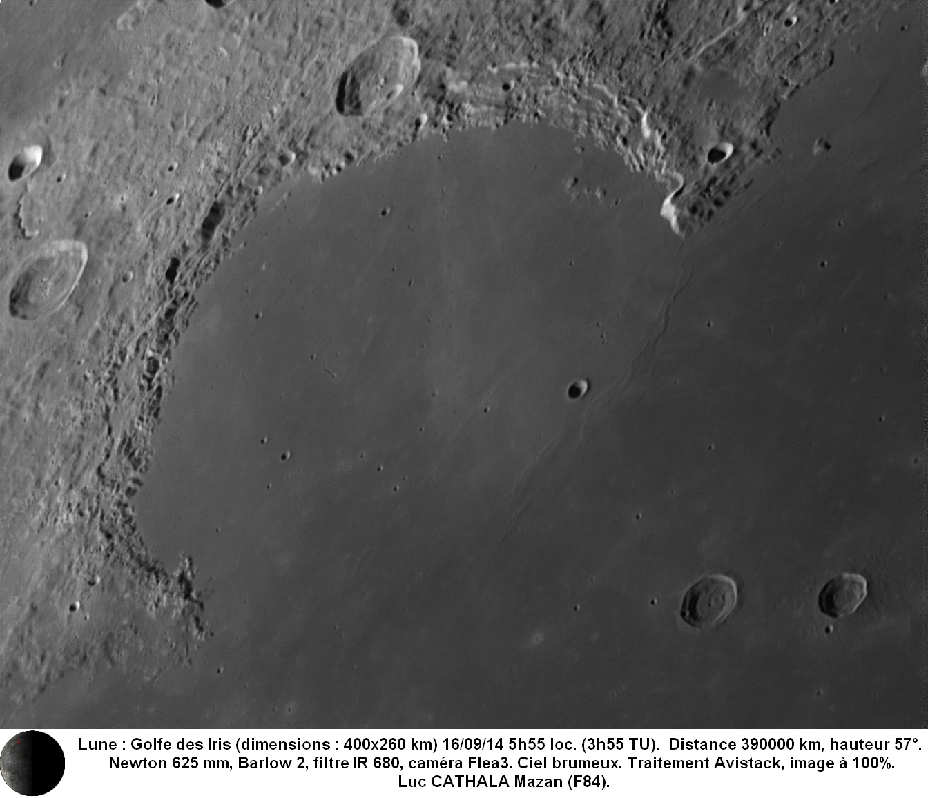

Le golfe des Iris encore avec la brume :

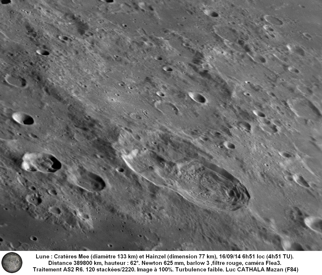

Un gros plan d'un cratère que j'ai fait récemment pour une fois au filtre rouge maintenant je peux parfois le mettre ça change l'aspect des images. Voir ici la version précédente : http://www.webastro.net/forum/showthread.php?t=121079

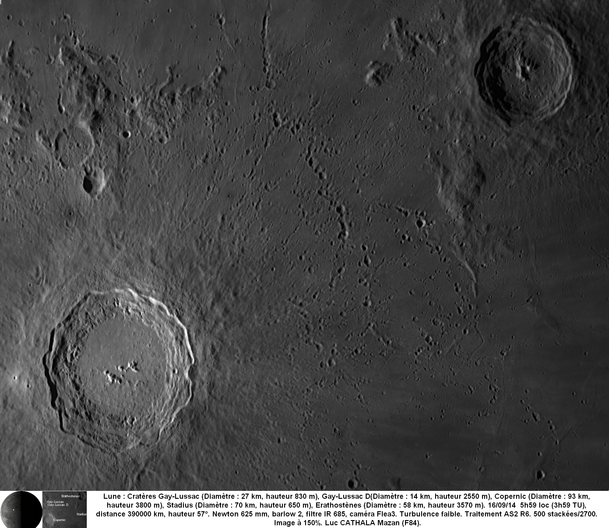

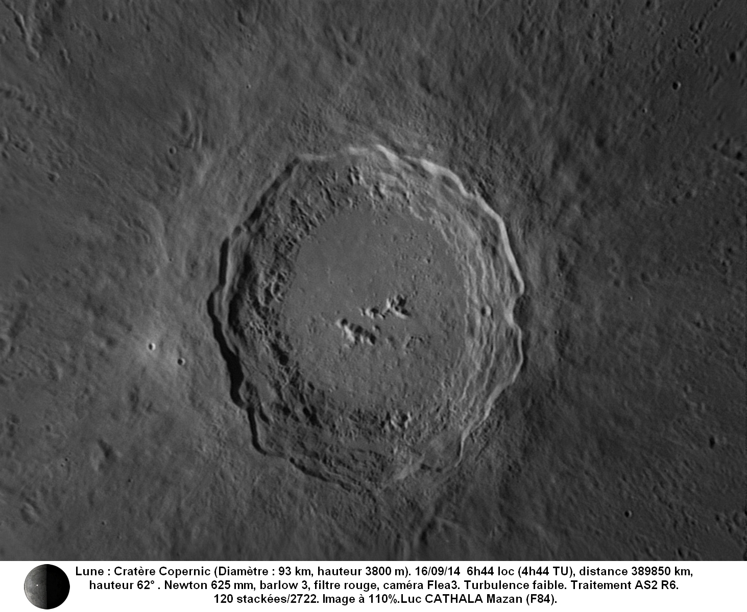

Un gros plan sur Copernic mais je pense qu'en le reprenant je peux en tirer plus je l'ai fait soft là. Sans l'astigmatisme les petits cratères sont bien ronds maintenant. Voir la différence avec celui là :

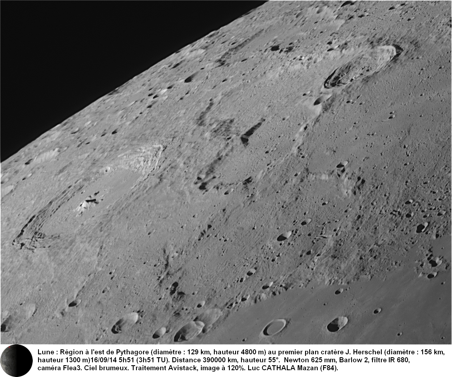

Une vue de l'est de Pythagore à 120%. Notez au premier plan le joli cratère hexagonal à droite du central dans Herschel le premier devant.

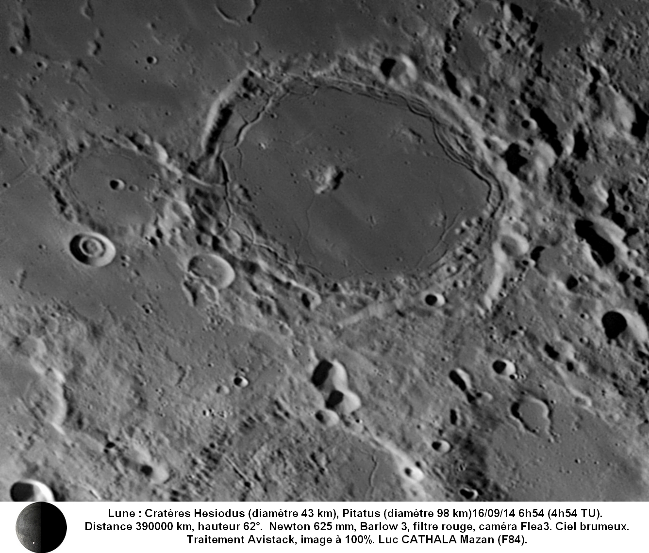

Pitatus à travers la brume avec un film de 1000 images seulement mon meilleur quand même :

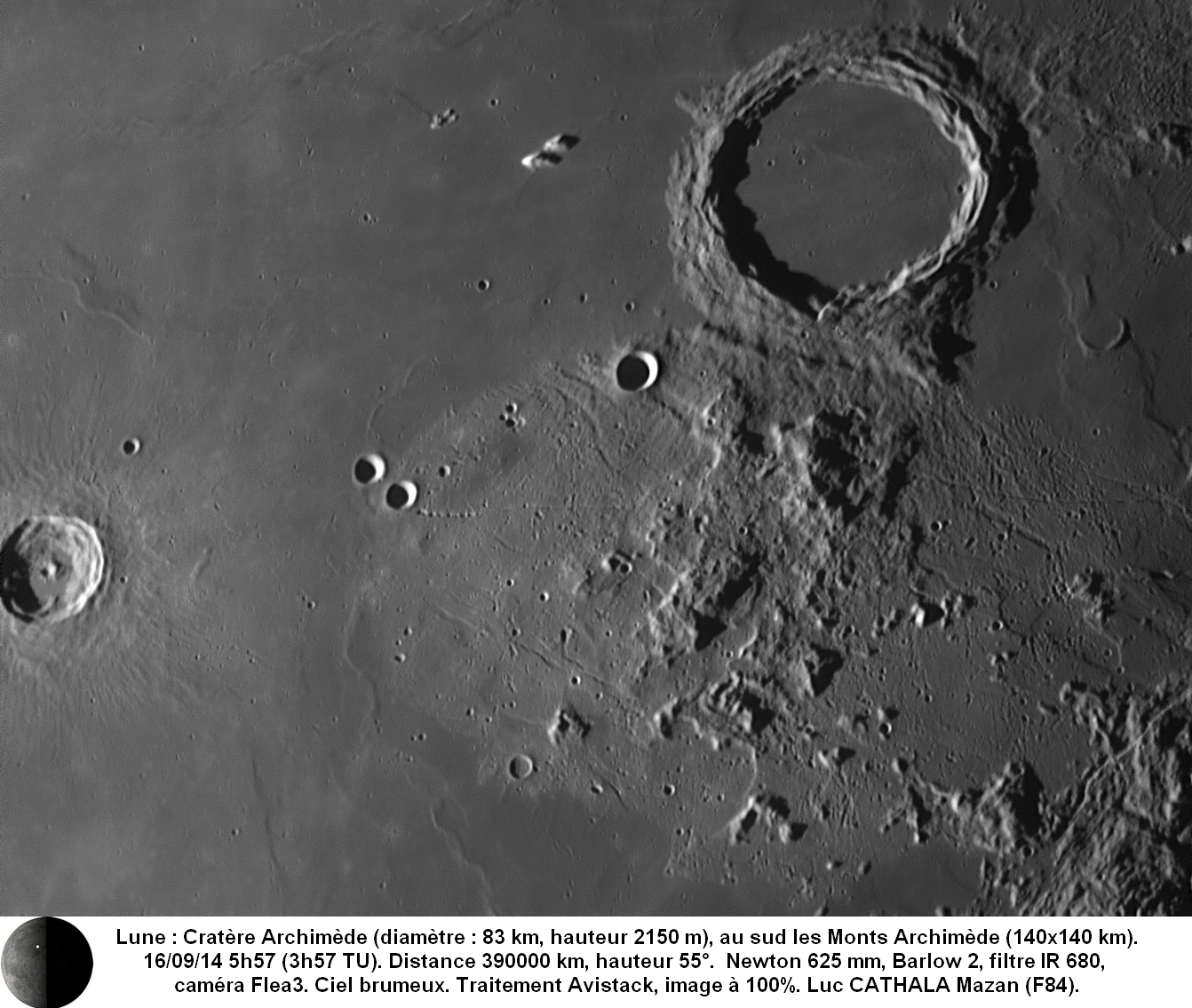

Le cratère Archimède et les Monts archimède dessous toujours barlow 2 filtre IR 680 toujours un peu de brume :

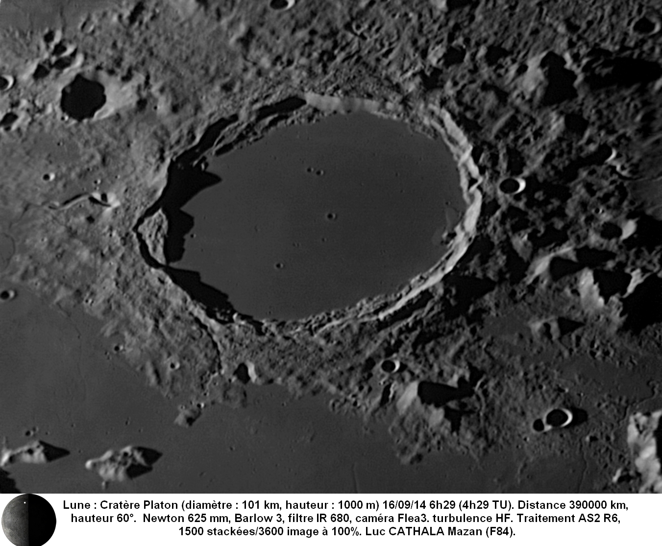

Un Platon à la barlow 3 sur le film ça tremble en haute fréquence mais on voit quelques cratères dedans :

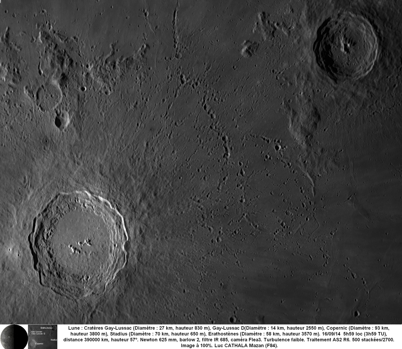

Une nouvelle version du Copernic avec filtre rouge un peu plus détaillé et plus grande à 120% pour profiter des détails. Ce que je prenais pour deux failles sur une version est en fin de compte des chaines de collines. J'ai aussi comme demandé mis plus d'images.

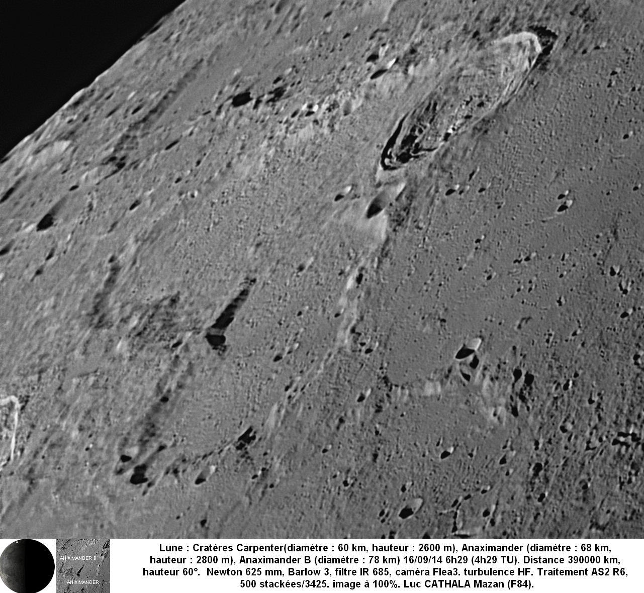

Les cratères Anaximander et Carpenter à la barlow 3 :

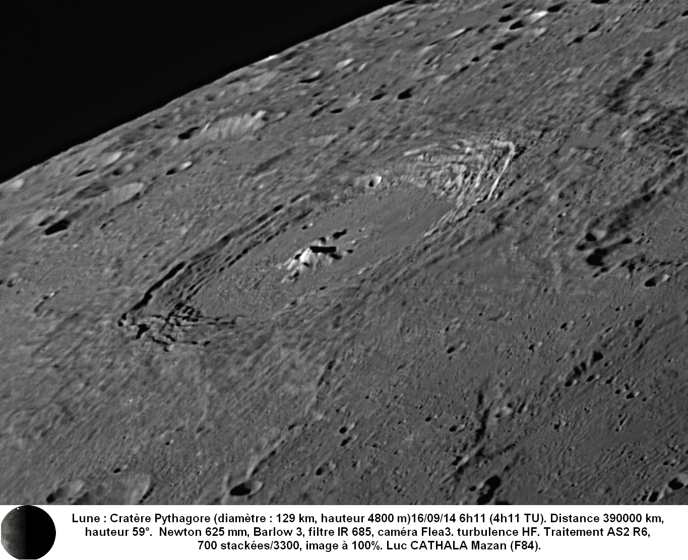

Pythagore à la barlow 3 :
Cette image je l'adore déjà le tif sortait super bien.
La version 100% :
La version à 150% pour les détails :

:waaarg: Wahoo, elles sont vraiment toutes superbes tes images lunaires. Une préférence pour celle du cratère Hainzel qui donne une impression incroyable de relief et que je trouve plus impressionnante que ta précédente que tu as mis sur ton lien. En tout cas, bravo Luc pour ces excellents résultats :wub::wub::wub:

Rajout de la région à l'est de Pythagore avec la barlow 2.

Très belles images encore une fois. J'ai un petit faible pour celle des cratères Mee et Hainzel ainsi que celle à l'est de Pythagore.
Une question : pourquoi ne stackes-tu que si peu d'images (120 / 2722 par exemple sur Copernic) ? Ne serait-il pas possible d'imager plus longtemps pour avoir un nombre plus important de bonnes images à empiler ? C'est à cause de ton problème de suivi ?
Même question ... il y a beaucoup a gagner sur le grain (vraiment très visible) des images.
A la barlow x2 cela passe encore, mais en x3 c'est vraiment dommage !
Maintenant que tu a résolu tes problèmes d'optique, c'est dommage de ne pas passer plus de temps à la capture, le filtrage au post-traitement n'y changera rien, quand la dynamique n'y est pas, elle n'y est pas !
Essaie de faire une comparaison entre 120 images et 600 images pour voir ! 120 c'est bon quand on a AUCUNE turbulence, que tu est sous-échantillonné et qu'on a capturé en 16 bit, mais avec un 625, en x3 c'est simple cela n'arrivera jamais !
Marc
Je vous trouve de plus en plus difficile. :be:J'en ai pas vu souvent des images comme ça. Pas de rebond des noirs noir, peu de zone saturées, du détails etc.
Pour le nombre d'images je fais des séries exemple 40 80 120 160 et je prends celle qui me donne le plus de détails quand j'arrive au niveau du bruit. C'est un choix une image avec les détails ou une image plus lisse mais avec moins de détails. Avistack marche plutôt bien dans mon cas j'ai repris le Copernic avec moins de bruit. Je le changerai ce soir.
Une vu de Pitatus pas terrible (mais ma meilleure vu que la dernière était faite avec le 260) car un peu de brume avec en plus le télescope qui a fait un bond donc séquence arrêtée et corrigée avec PIPP avec seulement 1000 images. Avistack a fait le reste.

Ton dernier Pitatus est superbe vu les conditions brumeuses (mais tu y est allé un peu fort sur le gamma ... si je puis me permettre ... pas taper :be::be:)

Seul le Pitatus sort clairement du lot, les autres sont certes correctes mais on reste

Je suis le plus impressionné par Moretus, vraiment très résolu avec son pic central. Le résultat est très bon, par contre je pense que tu peux aller Beaucoup plus loin côté résolution pour l'ensemble des images !

Sur Copernic je ne pensais pas qu'il y avait autant de distance entre les pics montagneux ... parce qu'à pied ça ferait une bonne trotte !
Pitatus est un cratère très photogénique avec sa serie de faille, ilme fait à chaque fois penser à une croute de caramel qui aurait craqué sur les bords !
sans oublier le très original Hésiodus A avec son anneau central ... Je serais curieux de savoir comment une telle curiosité a bien pû se former ? ...

rajout d'Archimède.

Ricounet c'est pas le gamma mais le filtre rouge voir l'image au-dessus d'Hainzel.
Will tu confonds Moretus avec Pythagore faudra bûcher ta Lune maintenant.:)

Ah oui en effet, il faut dire que ces 2 cratères se ressemblent si on n'y prend pas garde, en fonction de la libration.

Je n'avais point vu ce superbe Archimède !

J'ai repris le Copernic avec plus d'images 500 au lieu de 200 en l'agrandissant à 120% pour plus profiter des détails. Je pensais voir sur une version deux failles et enfin de compte avec les images de LRO c'est des chaînes de collines un peu plus visibles sur cette version.
