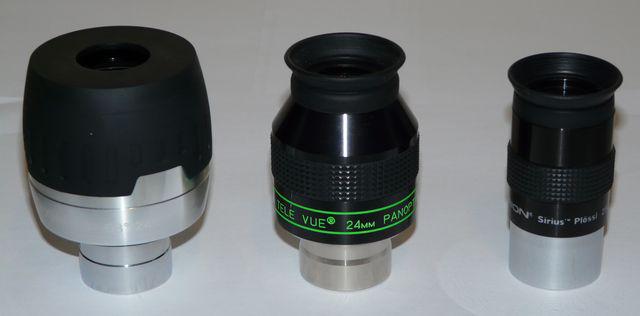

Par contre il fait 370g et 67mm de diamètre ce n'est pas forcément gênant et il y a bien pire :be: mais il vaut mieux le savoir
Tiens une petite photo pour comparer les tailles :
24mm 68° Maxvision (Explore Scientific) 370g
24mm 68° Panoptic (Televue) 232g
25mm Ploss Sirius (Orion) 105g
