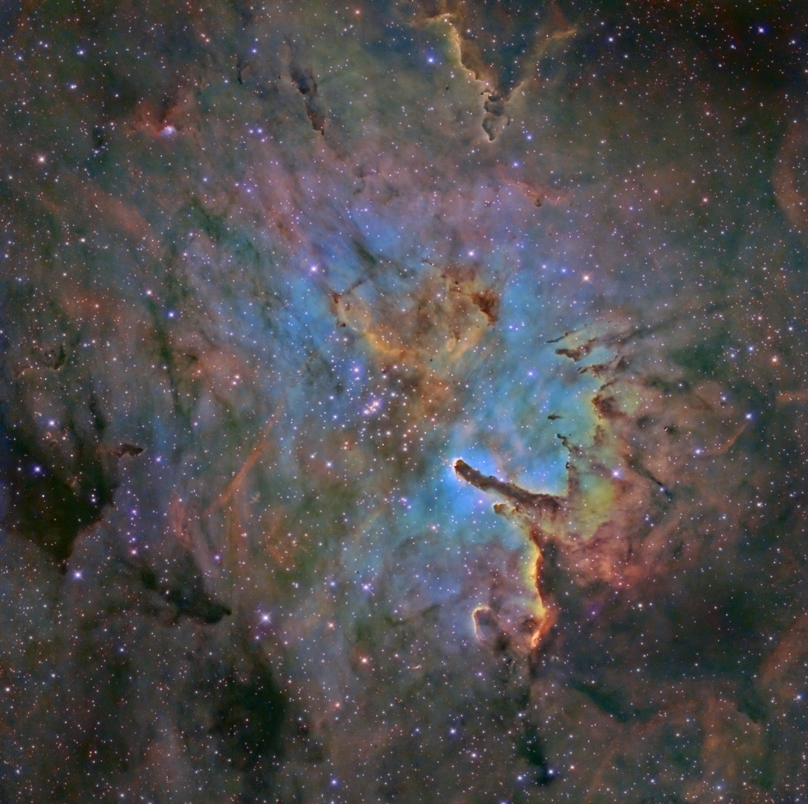

Voici notre shoot fait sur 2 mois , avec du très bon et du très mauvais.
c'est un 1ere jet, il nous reste a traité encore quelques défauts.
Votre avis sur les couleurs, on pas mal a hésite !

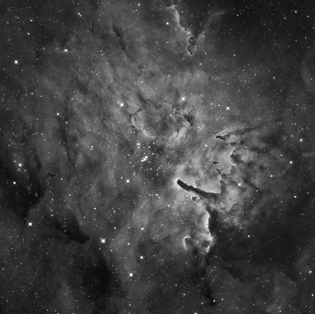

Pour L : Mixage Ha + S2
Etoiles : RVB
Full ramenée à 1" au pixel , échantillonnage des meilleurs brutes.
On a retravaillé les détails sous pix après réduction.

Version Ha 70% + S2 30%

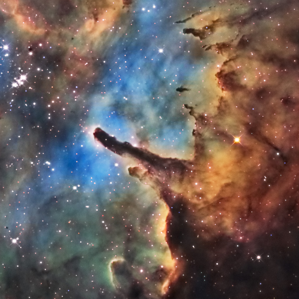

Crop sur la plus belle zone

Magnifique image, l’acquisition et le traitement sont topissimes (perso j'adore les couleurs qui sont plein de nuances).
ps : tu regarderas sur le forum de l'Apod, le lien vers la full n'est pas bon.
Bravo pour les 55 heures de pose :b:

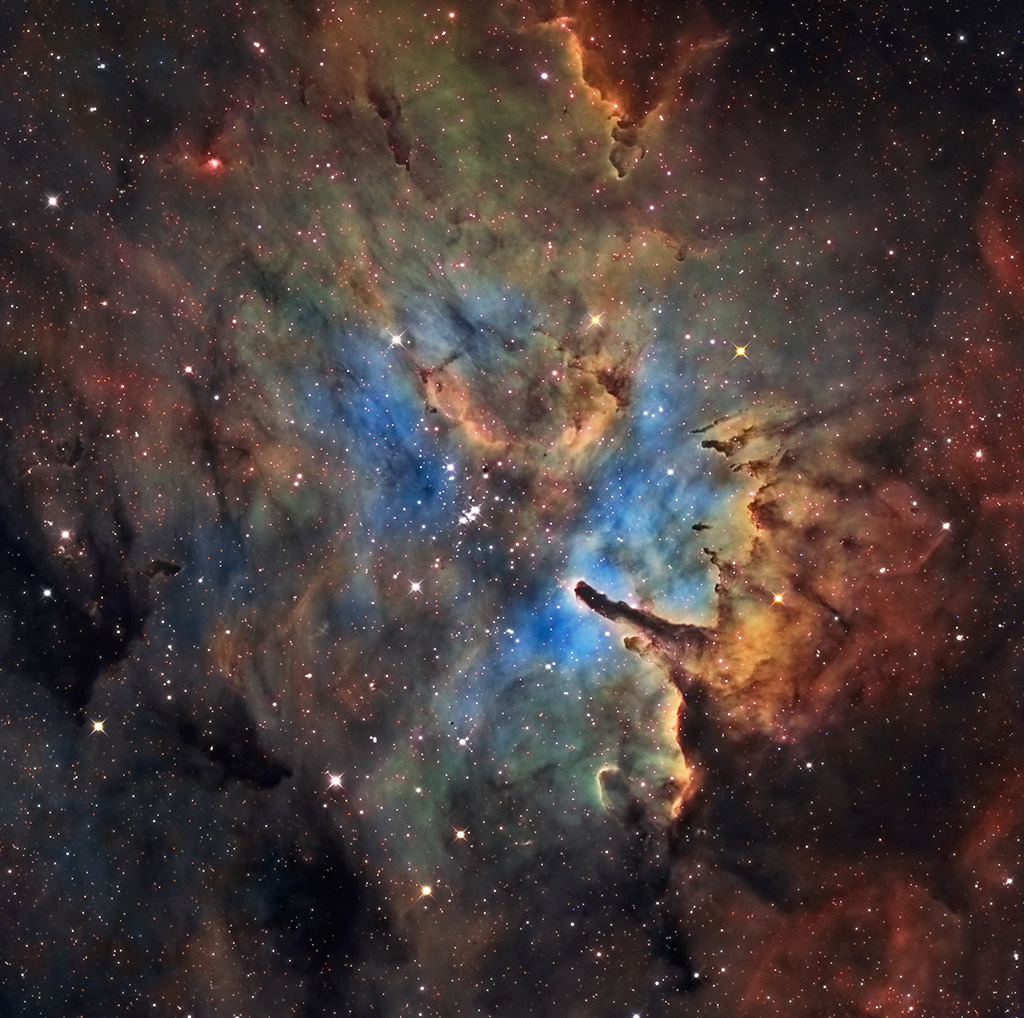

Bon résultat au 20" et cette derniére version est moins bruitée et plus agréable à regarder au format full.

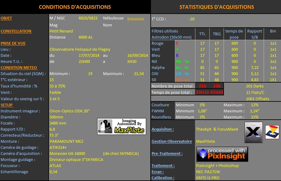

Si je considére tes statistiques je suis tjrs surpris par les écarts de FWHM obtenus depuis ton site, du simple au double. Je pense que ces écarts nuisent au résultat global. Il faudrait faire des tris à mon sens et surtout identifier l'origine de ces écarts (suivi, écart de MAP, turbu locale ...). Ce n'est pas forcément l'état du ciel qui est responsable.
En principe 15 heures sous un bon seeing donne un RSB équivalent à 30 heures sous un ciel plus moche.
C'est un avis, hein ;)

On a eu pas mal de nuages d'altitude, je vire uniquement les poses avec une roundness > à 15% . Pour la FWHM je laisse pixinsight faire . Ne garder que les meilleurs , c'est ce que je pensais aussi, j'ai fait l'essais, je n'ai stacker que les images avec un poids de >=0.9 à 1 (estim Pixinsight) = 1.1 à 1.6 FWHM soit 34 poses et un autre avec tout. Et bien j'ai un net mieux dans les nuances de gris, avec tous et surtout moins de bruit et je n'ai pas de dégradation de détails, je pers un peu sur les étoiles, donc juste un peu plus de boulot en traitement des étoiles.
Dans la 1ere version que je vous ai présenté, je n'avais pas touché au bruit (couche Ha) , aucune reduction.
Avec les 35 poses , j'ai du bruit.

superbe que dire de plus !!! 55h la c'est un autre monde
quel effet de profondeur :)
c'est chez moi ou il y a beaucoup d'etoiles rouge ?
bravo et encore bravo

Les étoiles sont mieux définies mais un chouïa tricolores. Alonzenfan ...:p

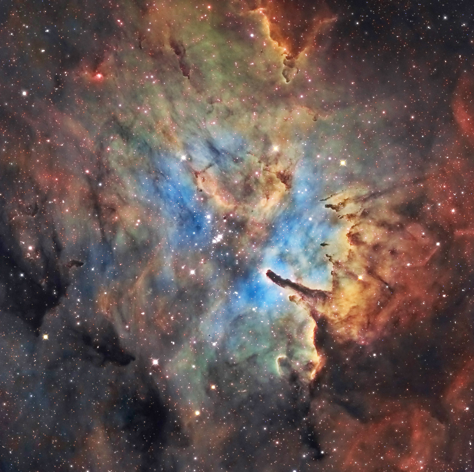

Laurent a eu la gentillesse de me prêter les 3 brutes empilées.
J'ai pu sortir cette image (la 1°) uniquement avec Photoshop, sans le "magique" Pixinsight.
Laurent m'a autorisé à la publier sur le forum.
J'ai essayé de privilégier la forme, la taille et la couleur "naturelle" des étoiles.
Il y aurait des choses à améliorer mais il faudrait traiter séparément chaque étoile :b:
Le bruit pourrait être mieux traité dans certaines zones.
Je confirme qu'un 500 ça fait de très belles brutes mais qui ne sont pas exemptes de défaut, gradient, bruits en OIII et SII, légers halos...
Par contre il y a une douceur dans les dégradés de gris qui n'a rien à voir avec un instrument ordinaire.
Attention aux néophytes qui se jettent sur Pixinsight, Photoshop a de beaux jours devant lui.
Et puis, le plus difficile, c'est d'obtenir de belles brutes comme celles-çi que j'ai eu la chance de pouvoir traiter. :)

la 2eme image c'est quoi ? c'est mes couleurs , mais pas la luminance .
