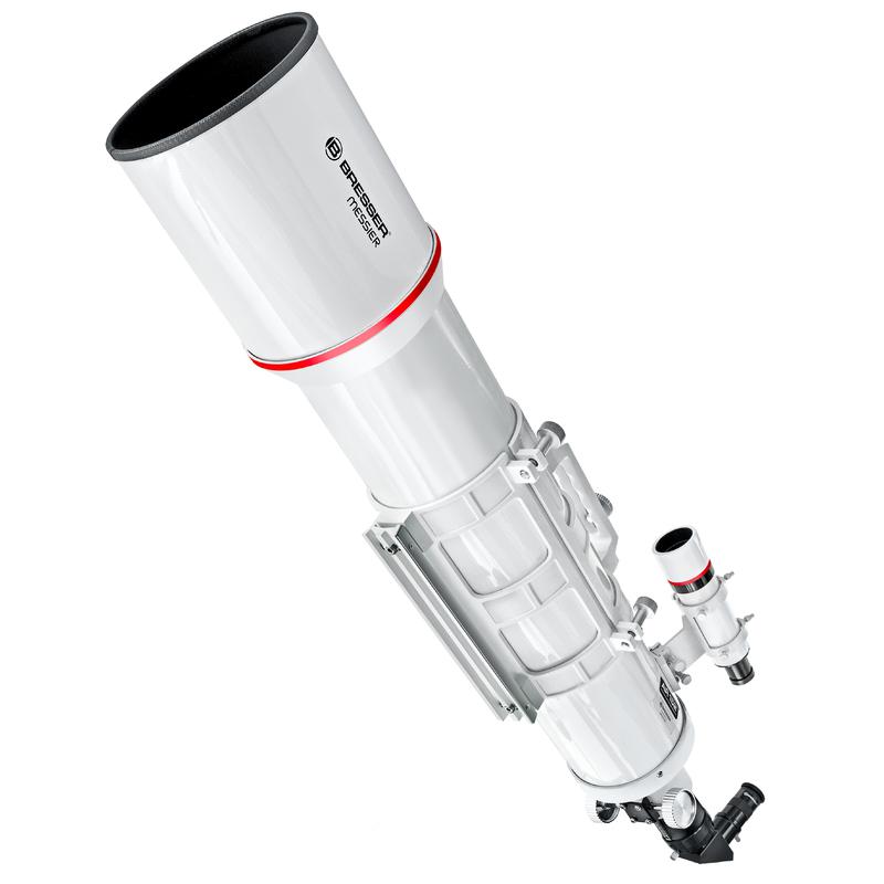

Pour ma part, le choix en 150 se réduirait entre:
- une ED doublet 150/1200 (pour un peu moins de 4'000.-, sans la monture mais si on en a déjà une de suffisante ...): ceci risque de faire en partie double emploi avec le Mak 180,
ou,
- effectivement une achro 150 plus "courte" réservée aux grossissements modérés à faibles, pour le grand champ: à quel modèle avais-tu pensé? (l'idée me tente aussi et je verrais soit une ES 150 en f/6.5 ou une TS 150 en f/6 ...),
- les achros "quadruplets" Bresser dits "super-achromats": elles sont courtes ou plus longues et je ne sais pas ce qu'apporte le système de lentilles supplémentaires à un simple doublet achro,
- Vixen vend les Neo-achromats (140mm - 4 éléments en deux groupes censés réduire plus le chromatisme) ; là aussi, aucune expérience à rapporter;
- bien entendu, des achros 150 longues existent aussi (comme chez D&G /f/12 à f/15)), mais la longueur risque de priver l'instrument de la transportabilité nécessaire ... sans parler de la monture ... :confused:
Invité Wolfan

Pour illustrer Starac, l'achromatique de 150mm en question :be:
