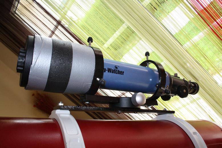

Ok, je parlais des anneaux de guidage vendus par la Maison de l'Astronomie. Ton montage doit marcher. Faudra peut être quelques rondelles. Moi, j'ai ce montage mais avec une 80/400 et anneaux :

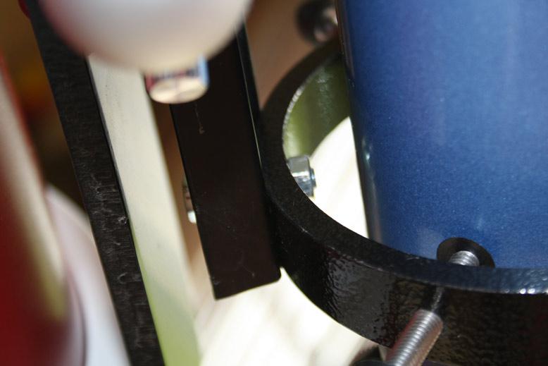

latrade, ton newton c'est le SW200? Sur la photo, quelles sont ces grosses vis plates que tu utilises pour fixer la platine sur le newton?
Les platines sont souvent livrées avec des trous à filetage Kodak. Comme trouver de telles vis relève du défi, j'ai simplement percé dans les filets et inséré des vis normales, bien de chez nous et serr ées avec des écrous.
Pour pouvoir retirer la lunette, j'ai installé un support de queue d'aronde dessus.
Invité anonyme65454
Fred, j'en ai vu chez pierro astro et la maison de l'astronomie.

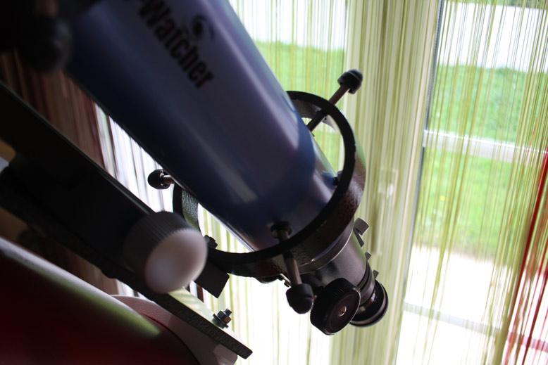

Voici ce que j'ai :
La platine sur laquelle j'ai installé la lunette qui pèse en tout moins de 2,5 kg est une plaque d'alu brut de 60 mm de large et 8 mm d'épaisseur, les perçages sont à 31 cm l'un de l'autre. Elle est très rigide et suffisante à priori pour tenir le poids de la petite lunette guide (70/500). Le calcul donne une flèche de 20µm sous la charge de la lunette... comme elle est fixée au centre de la platine, la lunette ne tourne pas (ou peu) de l'axe initial.
Le support de queue d'aronde est le Vixen de chez Pierro Astro. Attention ses trous ne sont pas pratiques, au filetage Kodak (pfffff). Pour ne pas le massacrer, j'ai rendu visite dans une boutique Harley Davidson pour leur demander des vis : imaginez leur tête !
Les colliers support de la lunette sont les colliers Orion de chez Optique Unterlinden. Les 3 vis sont bricolées avec des capuchons en plastique (écrous borgnes à 2 EUR la pochette chez Brico-Merlin) et pour ne pas endommager la lunette, j'ai percé l'extrémité des vis pour y coller les espèces de rondelles qu'on met pour boucher les trous non utilisés des meubles (genre Ikea/Conforama). Je crois qu'on peut aussi en trouver chez Casto-Merlin.

C'est un vieux 200-1000 des années 2005. Les écrous plats étaient livrés avec le newton, ils sont au pas kodak. Sinon, tu fais à l'envers, tu dévisses les "boulons" pas kodak de sur les colliers du newton et tu visses ton rail par dessus. On trouve des boulons pas kodak chez pierro ou la maison de l'astronomie. Les trous du rail ne sont pas filetés. J'ai fait ce montage car je peux démonter le rail pour le fixer de la même manière sur mon 150/750 (qui possède donc aussi deux boulons pas kodak qui sortent des deux colliers de fixation de son tube.
