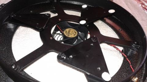

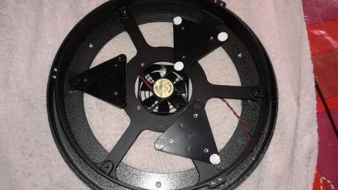

En démontant mon miroir pour le nettoyer, j'ai constaté que celui-ci était retenu par des points de colle.
En fait, le miroir GSO repose sur trois pièces de métal triangulaire retenues en leur centre, donc chaque angle dispose d'une légère aspérité, et sur lesquels est collé un point de colle épais (rond blanc sur les photos).
Seul un seul point de colle est actif à chaque triangle, les autres sont recouverts d'une pastille pour les neutraliser.
Mais en décollant les points de colle, ils se sont abîmés, et du coup pour remonter le miroir propre j'ai préféré tous les enlever dans l'idée d'égaliser tous les contacts sur le miroir.
Ce qui m'ennuie un peu, c'est qu'à présent le miroir repose sur les cales directement, au contact du métal.
Faut-il ajouter de petites pastilles de feutrine par exemple, et un petit point de colle pour que les triangles ne bougent pas, ou bien est-ce que ça n'a pas d'importance à votre avis ? Qu'en pensez-vous ?
J'ai bien tenté de mettre des cales adhésives de pieds de chaise, mais c'est trop épais et les brides sont vissées au mini, j'ai préféré y renoncer.
Merci d'avance pour vos avis et suggestions. :)

Oui, les triangles peuvent bouger si je ne mets rien, ça m'ennuie un peu.
Merci pour le lien, je vais faire comme toi, en fait il n'y a pas de colle sur le miroir, on va dire que les pastilles que tu as ajoutées adhèrent naturellement au miroir et donc en principe ne font pas tourner les triangles, c'est cela ?

le fait est que mes triangles ont leurs angles surélevés, donc si je comprends bien le plus simple consiste à ajouter, comme le préconise Teddelyon, de petites pastilles en caoutchouc qui en adhérant créeront 9 points de support souples et empêcheront ces triangles de se déplacer.
Pas tout à fait d'accord : Il ne faut pas que ça adhère au miroir ni que ça soit mou. Il faut au contraire du très rigide qui glisse bien. Le miroir ne doit pas être contraint.
C'est idem pour les butées latérale : il ne faut pas que ça adhère mais il faut que ça soit bien rigide.
Le plus simple est de mettre du teflon autocolant sur les triangle. Pour faire rigide il faut le prendre fin. Tu en trouve en rouleau au rayon glisse meuble. Il y a d'autres plastiques rigides et glissants.
Pour éviter la rotation des triangles : plusieurs solutions. La plus simple étant de les lier entre eux. Certains le font avec un anneau découpé dans un intercalaire en plastique par exemple.
Mais sans rien mettre, il suffit de replacer les triangles en début d'observation et ça ne bouge pas tant que tu ne mets pas le tube à l'horizontale.

Je me demande alors si laisser les triangles tels quels n'est pas suffisant : en cliquant deux fois de suite sur la seconde photo, on voit clairement les aspérités bombées, peut-être sont-elles prévues pour rester telles quelles, auquel cas le teflon ne serait pas obligatoire ?

oui tu peux déjà essayer comme ça, ça marche pas mal en principe sur les GSO. C'est ce que j'avais fait. Gaffe quand même car le plastique a tendance à se désagréger à cet endroit.
(Sur le skywatcher par contre c'est du liège bien collant, à remplacer)

Hum, je peux me tromper mais je crois qu'il y a incompréhension ; je pense qu'Olivdeso parlait de laisser les patins d'origine alors que tu parles de laisser les triangles à nu, ce qu'il ne faut pas faire amha...

Donc, ajouter du teflon sur les aspérités bombées, c'est cela ?

Oui ;) Tu les trouves bombées toi ? De mémoire ça me semblait plat, j'en suis presque sûr, ce qui est pratique pour coller les pastilles dessus justement...
si c'est bombé au centre des 3 points de contact et que le miroir ne touche que ces 9 points aux extrémités des triangles, alors tu peux essayer tel quel, le plastique est relativement glissant. Par contre si le plastique (assez fragile) est affaissé ou détérioré et que le miroir touche à d'autres endroits du triangle, là ça ne serait pas bon et il faudrait rehausser les points de contact par un matériau assez dur et glissant. perso là dessus j'utilise du glisse-meuble en ruban adhésif, c'est pas trop cher, fin et facile à découper. ça peut parfois laisser un dépôt sur le miroir si il bouge beaucoup, mais pas le cas.
j'utilises aussi le ruban de teflon pour les butée latérale sur ce genre de barillet. Soit juste un petit bout collé un peut au dessus de la moitié de la tranche du miroir, sur le plan du centre de gravité. Sur les dob, il en faut trois : deux à 90 degrés de chaque coté du point bas et un à l'opposé au point haut, que le miroir ne touchera pas ou à peine pendant les observations vu qu'il sera en appui sur les 2 autres. d'origine il y a 3 points à 120 degrés, mais en réduisant à 90 degrés l'angle entre les 2 appuis qui servent en observation c'est mieux.
Intéressant ces appuis :refl: du coup tu laisses les butées\brides à 120 degrés avec uniquement le rôle de bride (en dévissant bien) ? ou tu remplaces carrément par un système de longues vis + cales plastiques par exemple pour éviter que le miroir ne vienne en appui sur les appuis d'origine mais uniquement sur les nouveaux ?
tu garde les brides de sécurité à 120°, par contre tu les dévisses bien pour qu'elles ne touchent pas le miroir.
Ensuite tu ajoute des butés latérale à 90° au lieu de 120°.
Il y a des barillets sur lequels ces 2 fonctions sont combinées : les brides servent aussi de buté latérale. Du coup on est obligé de les serrer pour garder une bonne rigidité et c'est pas bon du tout. ça va contraindre le miroir. il vaut mieux séparer ces deux fonctions et placer des butés à 90°, ce qui va limiter l'astigmatisme quand on penche le tube. Après l'effet dépend aussi du miroir, certains se plient plus que d'autre : sur des 200 ou 250 épais, on n'a pas trop d'astigmatisme même avec les butés à 120°. Sur le 300 ça commence à valoir le coup d'optimiser.
(sur les tubes montés sur monture équatoriale, on garde les butés à 120°, voir on en ajoute 3 de plus)
