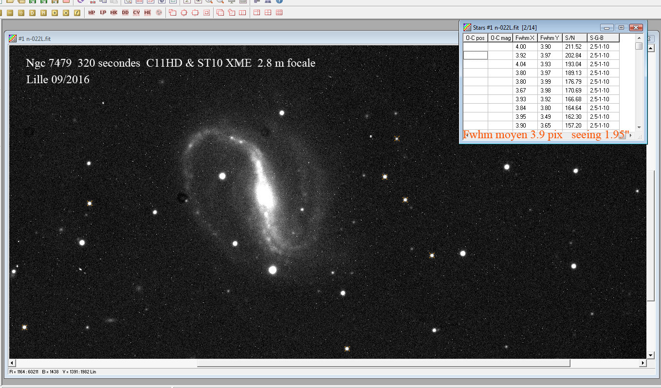

Le seeing était voisin des 2" d'arc
Si j'ai bien compté, tu images à 0,59". Est-ce que tu peux réellement en profiter avec un seeing de 2"? Ou est-ce que tu obtiendrais un résultat équivalent en Bin2, avec un échantillonnage plus proche du seeing et l'avantage d'un temps de pose réduit? Bien sûr, tu n'aurais plus la 'full', seulement la version à la 'taille écran'. :confused:
Salut Orion.
Je réserve le bin2 (1.15"/pix) au RGB. Je suis largement sous echantillonné
A f10 en bin1 je colle 9 fois sur 10 au seeing sur préimage (avec intégration de la turbu). Donc c'est l'échantillonnage optimum.
A F6.3 je suis à 0.94, je suis donc sous échantillonné (la focale F6.3 conviendrait pour un ciel plus turbulent >= 2.8" d'arc).
Alors il n'y a pas photo.... à F10 je suis sans doute un peu sur échantillonné sur certaines cibles; mais à F6.3 je suis franchement sous échantillonné avec un ciel à 2" d'arc...
Mais bon, ça dépend ce que l'on veut faire.

Ta stratégie de travailler à F10 avec ton C9 est payante, tu sur échantillonnes certainement de temps en temps mais quand le seeing est bon tu ne plafonnes pas ta résolution. Par contre avec le C11, quelle focale vas tu utiliser?je suppose que tu vas garder la ST10...
Avec un C11 je suis à 0.5"/pix, c'est petit... Pour exploiter correctement cet échantillonnage il me faut un ciel à 1.5" de seeing, pas évident.
Des tests préliminaires montrent un seeing de 1.6 - 1.7" sur une brute de 5 mn. Donc pas très loin de l'optimum. Je garde espoir :p
Pour l'instant je n'ai pas poursuivi, il faut que je règle plusieurs choses au préalable. Un C11 est plus "compliqué" et plus exigeant qu'un C9 à sa pleine focale.
