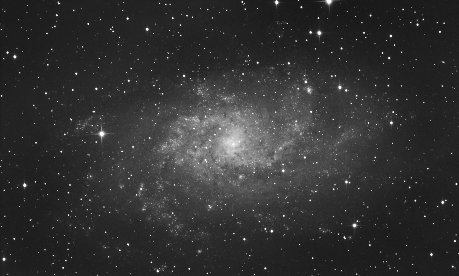

Bonsoir à tous,
La semaine dernière Christian est venu installé son ancienne CCD pour moi la tester :p
Une sigma 1603, équipé d'un KAF1603ME :p
Un bon moment, encore merci à toi Christian !
J'ai pu faire quelques tests depuis, y a pas à dire ce capteur est d'une sensibilité incroyable.
Ici 24x2min de pose sur M33, un ciel pas des plus transparents...
Avec 120s, le niveau atteint les 3800ADU.
J'ai un peu raté le cadrage, ainsi qu'un dhitering du coup la photo est au format 16/9 ;)
Donc :
GSO200/800
Correcteur TS GPU
Guidage au chercheur + PL1
CCD sigma 1603 à -10°c
15 DOF
Échantillonnage: 2.39arcsec/pix
Le grand champ n'est peut-être pas la spécialité de cet caméra (pixel de 9 micron), mais finalement je trouve qu'elle sans sort bien sur cet objet :)
reste plus qu'à la mettre derrière un C9 :be:
PS: Si quelqu'un avait la gentillesse de me proposer une couche couleur :)
Modifié par Christophe.noel
Salut Christophe,
Un essai plus que réussi, vivement la suite. Tu vas nous régaler avec ce capteur !!!
Astroamicalement,
Laurent
Salut Christophe
Ah; voilà la M33 finalisée. Oui, serait bien que tu lui trouves une couche couleur.
C'est vrai que le 1603ME a du punch. Ici à F4 ou F5 il peut te faire une luminance en 30 mn.
Il m'a accompagné pour imager les luminances des galaxies Arp, de bons souvenirs.
Bon amusement avec ce capteur. Il vaut mieux qu'il serve un peu au lieu de dormir dans un tiroir chez moi.
Tiens, voilà que l'APN hypermodifié ne te suffit plus? :hmm:
Bon, j'y ai collé ma RVB au Nikon D70 tout pourri. C'est pas aussi noble qu'une CCD mais de toute façon, t'as rien d'autre... :p
A la limite, je préfère la mono...
Ah, et je crois qu'un de nos regrettés copains aurait eu une crise s'il avait vu ta M33 tourner à l'envers... :rolleyes:
Modifié par OrionRider
Merci à vous 3 :)
Quand on voit l'image de prétraitement, on se doute que le traitement sera pas très compliqué !
Laurent, je ne regrette pas mes EOS modifiés, j'ai d'ailleurs eu l'occasion d'en modifier 2 autres et ils sont déjà vendu :)
Mais l'un n'empêche pas l'autre, je me dirige vers de l'imagerie à plus longue focale et là...Rien à faire, seul une CCD bien sensible et capable de suivre sans y passer 10h!
A F4, un APN refroidi fait du super boulot...J'ai toujours obtenu de bon résultat en 2h - 2h30.
Merci pour ta couleur, j'aime bien le NB aussi mais la couleur lui donne une autre dimension :)
On voit tout de suite les zones Ha ressortir !
Désolé pour l'inversion, en plus je l'avais vu en prenant les poses et je l'ai oublié après. Je corrigerais demain matin... ;)
Bien joué ce test.
C'est très intéressant de pouvoir essayer un capteur CCD, sans "se mouiller".
Belle initiative.
J'aime bien quand même la version couleur.
Très joli
Les poses de 2 minutes c'est pour éviter le blooming ?
Ca dépote vraiment en tout cas, du gros rsb en perspective :- )
Cette caméra est-elle compatible ascom ?

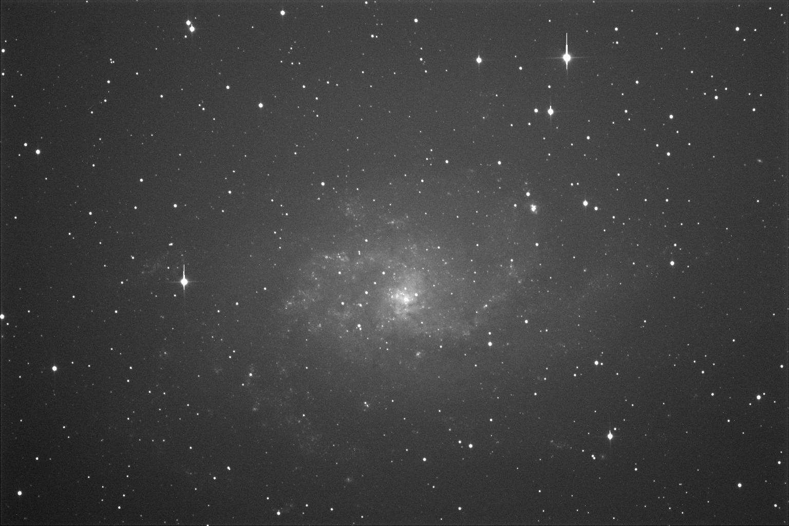

Avec 2 min je suis déjà à 4x l'offset :be:
Autant donc multiplié les poses...
Mais c'est vrai qu'avec 150sec le blooming devient plus important.

En fait pour cadrer, des poses de 2sec en bin2 permet de voir 50% de M33!!!!!
Avec un histogramme poussé, on est bien d'accord.
Question RSB, sur les brutes avec Astroart : entre 85 et 140!
Pour son achat, je sens que je vais pas hésité longtemps ;)
Une brute et dans le bon sens ;) :

Chouette brute! Le blooming n'est pas trop envahissant, juste deux ou trois étoiles à tamponner.
On voit quand même que le capteur de cette CCD est un peu étriqué par rapport à un APN. Du coup, le champ de pleine lumière n'est plus exploité. Tu pourrais même installer un secondaire plus petit et gagner encore en contraste.
Là, avec un doubleur pour passer à f/8 tu es paré pour pas mal de galaxies, à condition que la monture suive. Le 'seeing' de ton site est généralement bon, ça devrait dépoter. :)
Je ne sais pas si tu comptais acheter un nouveau tube de longue focale mais à ta place je testerais d'abord pour voir si la HEQ5 suit à f/8.
Je pense que dans ton cas j'investirais d'abord dans une meilleure monture.
Au foyer à f/4 tu peux te lancer dans le SHO, histoire de contrer la Lune et la PL. Je suppose que cette cam accepte les filtres 1,25"?

Tiens, une petite anim pour comparer ta brute de 120sec à la CCD avec une brute de 10 minutes au D7000 + filtre SkyGlow.
J'ai mis 20% de rouge, 30% de vert et 50% de bleu pour faire l'image mono. Les niveaux ont été équilibrés d'abord.
Je croyais que mon APN était proche des CCD, ben on est encore très loin du compte! :o
Non seulement la CCD est moins bruitée, mais le signal y est plus franc... avec 5x moins de temps de pose!
En fait, Christophe et Laurent, comment faites vous pour éliminer le blooming ?
Les caméras avec sont elles plus sensibles que les caméras sans ?
Christian.
Merci felopaul :)
Criou : j'utilise la méthode que Christian m'a donné, copié une partie de l'étoile ou il n'y a pas de blooming (90°) et lui faire une rotation de 90° + déplacement.
cela marche bien et c'est assez rapide.
Il parait que CCDStack le fait bien tout seul mais pour l'instant j'arrive juste à lui demander de sélectionner le blooming mais j'arrive pas à trouver l'astuce pour l'enlever.
