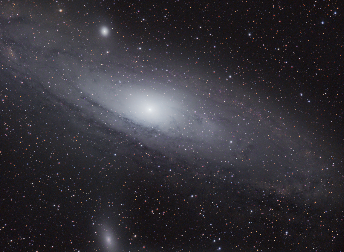

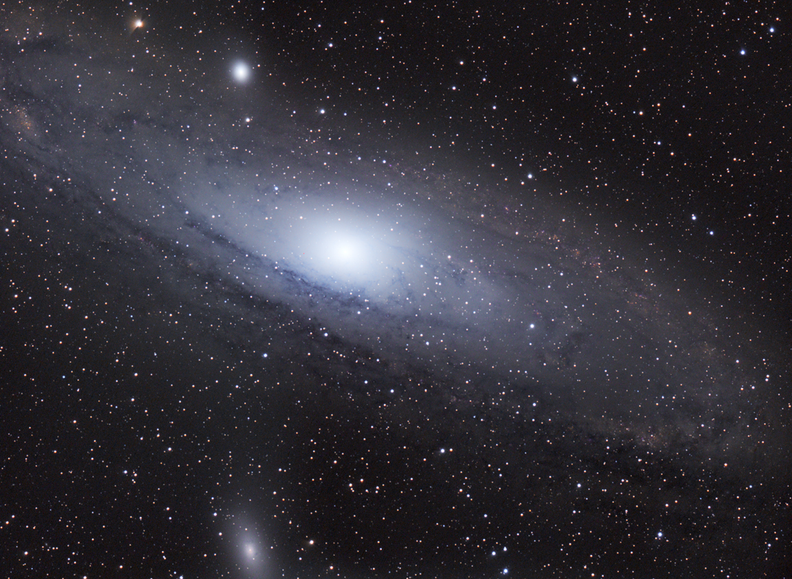

bonjour à ceux qui passeraient par là
c'est ma première image avec une ccd, ça diffère assez peu de l'APN mais il n'est jamais facile de changer un maillon de la chaine
n'ayez aucune indulgence, au bout d'un moment je ne sais plus quelle direction prendre pour le traitement
traitement uniquement avec pix sans cosmétique du tout, je verrai plus tard suivant les critiques
télévue NP127+sbigst8300 couleur
58 poses de 300s sans filtre
la full
http://www.astrosurf.com/laudevian/perso/m31fullv3.jpg
Ben elle me semble tres bien par contre ton étoila a coté de M32 me parait spécial
oui bien sûr, j'aurais pu la camoufler, mais pour l'instant si quelqu'un peut me dire pourquoi sur mes images j'ai souvent ce genre de phénomène sur 1 ou 2 étoiles.
Laurent
Hello,
pas mal du tout mais il y a effectivement des choses à améliorer au traitement :
- tu as visiblement un décalage des couches, tu peux splitter l'image en RGB, aligner celles-ci avec le StarAlignment et reformer l'image RGB
- l'équilibre des couleurs est à revoir, l'image est trop bleutée. Je n'ai regardé l'histogramme mais j'imagine que ça se voit dessus
- un peu de réduction de bruit ne ferait pas de mal, aussi bien en luminance qu'en chrominance
- là c'est plus une question de goût mais tu peux compresser un peu la dynamique avec un coup de HDRMultiscale
Voila les quelques idées qui me viennent à l'esprit.
Bravo, bien joli m31.
Le bruit ne me gène pas du tout.
Revoir peut-être la colorimétrie: le cœur est un peu bleu chez moi.
Concernant l'étoile brillante, le phénomène "cône d'ombre" apparaît lorsque le faisceau lumineux est diaphragmé d'une certaine façon par un élément mécanique interne. C'est une empreinte hors axe que l'on retrouve sur de nombreux réfracteurs évolués et le résultat d'un effet de diffraction.
mon histo était quasi limite parfait, et pourtant j'ai du encore baisser le bleu (ma lunette à l'air d'apprécier le bleu je vais bientôt me faire Iris)
j'attends d'avoir la liste complète des remarques et je m'attaquerai à la cosmétique (si j'en suis capable...c'est pas gagné)
splitter mon rgb et le réaligner pour moi c'est limite du chinois comment est il possible qu'ils ne soient pas aligné avec une ccd couleur??
je me remets au boulot
étrange, mon histo était nickel, et le bleu était de toute évidence très très dominant, je l'ai déjà beaucoup baissé, je vais continuer.
Donc rien à faire en amont pour ces effets de diffraction?
Possesseur aussi d'une Televue NP 127 IS; j'ai aussi le même phénomène sur les étoiles brillantes.
Un mail avait été envoyé à Televue via feu URANIE, puisque j'ai acheté la lunette à cette enseigne.
TeleVue n'avait pas la réponse à ce phénomène et je devais tester en faisant une rotation à mon boitier, APN EOS450D Filtré Astrodon, ce que j'ai fait toutefois, ces cônes d'ombres sont plus ou moins présent.
Un axe de recherche pourrait-être que le doublet avant est "trop" contraint avec les différences de températures, Televue serrant un peu "fortement" le maintient des lentilles ... de là à la légende urbaine , y'a qu'un pas que je ne franchirai pas :be: surtout lorsque l'on voit d'autres images avec les mêmes instruments.
A suivre.
Non c'est tout a fait normal.
Un axe de recherche pourrait-être que le doublet avant est "trop" contraint avec les différences de températures, Televue serrant un peu "fortement" le maintient des lentilles ... de là à la légende urbaine , y'a qu'un pas que je ne franchirai pas surtout lorsque l'on voit
Ces figures sombres peuvent avoir plusieurs origines selon l'orientation des aigrettes et leur localisation au foyer.
Si elles apparaissent progressivement au fur et a mesure que l'on s'éloigne de l'axe et ont une orientation en forme de révolution autour de celui-ci alors on a à faire a un diaphragme interne qui tronque une partie du faisceau lumineux et lui donne une forme particulière qui favorise cet effet de diffraction
Les cas de contraintes de lentilles et/ou d'obstruction par cales ou joint torique mal découpé en bordure de lentille se manifestent par une diffusion lumineuse/sombre d'orientation fixe et visible sur tout le champ y compris sur l'axe optique.
A ma connaissance, pas de diaphragme interne chez TeleVue :http://www.company7.com/televue/telescopes/tv127is_2010.html.;)
Je vais re-tester avec une autre lunette,doublet ED, le même objet, je verrai bien le résultat.
La notion de diaphragme n'est pas forcément celle que l'on a en tête.
On aurait plutôt tendance a penser a un anneau métallique dans le tube.
Dans le cas d'un quadruplet taka 106, la 3ieme lentille légèrement sous-dimensionnée et relativement éloignée du doublet frontal suffit pour tronquer une partie du faisceau passé une certaine distance de l'axe optique.
Lorsque le rayon lumineux est diaphragmée au point de devenir une forme biconvexe, un cône d'ombre est généré a ses extrémités lorsque on focalise l'image d'un point lumineux dans cette région.
Modifié par grizli21
exactement, c'est typique de cette config petzval
Bravo pour ce beau cliché de notre voisine.
Je remarque aussi parfois ce genre de forme dans le halo de mes étoiles les plus brillantes. Par contre, je possède un newton. Serait-ce du vignetage provoqué par mon diviseur optique par exemple ? Ou autre chose ?
Superbe ta deuxième version Laurent,
j'adore !
tu es trop gentil avec moi ami Idir
je ne suis pas sûr que le petit coup de HDRMULTISCALE ait apporté grand chose, ça m'a décramé le cœur mais flouté un peu tout le reste, j'aurai du faire un traitement plus localisé, j'apprends tout doucement.
a+
a+
Idir va t'apprendre à faire un masque juste sur le coeur de la galaxie :be::be:;) ...
En effet j'étais tombé dessus il y a quelques semaines.
Particulièrement aimé l'astuce du vieille opticien pour le réglage "de base" du positionnement radial des lentilles.
On remarque bien qu'un affleurement saillant sur le chemin optique et une contrainte radiale ont le même effet sur les images.
Le phénomène que j'expliquais plus tôt et que l'on retrouve sur les petzval est un peu décrypté ici :
http://www.hkastroforum.net/viewtopic.php?t=19641&postdays=0&postorder=asc&start=135
Bonjour, grâce à vos réflexions, j'ai quand même cherché pourquoi ce phénomène apparaissait sur la lunette, finalement avec le lien que vous avez souligné en plus de cette "notion" de diaphragme, j'ai trouvé la réponse :
Depuis que j'avais acquis cette lunette en fin 2009, pour retarder l'apparition de buée, je mettais un papier buvard à l'intérieur du pare-buée un peu court.
A chaque fin de soirée, bien sur, le buvard était trempé, très efficace, toutefois celui-ci se ramollissait et s'avachissait un "peu" beaucoup :be:. Bref , les coins du buvard se placaient devant la lunette.
J'ai testé cette nuit sur M81-M82 et pas la petite 'once' d'apparition d'un début de commencement d'un cône 'innommable':banana:
J'ai utilisé un pare-buée + rigide mais qui entoure celui d'origine.
Bref vous l'avez compris, les étoiles sont de vrais points.
Merci à vous qui m'avez permis de me triturer les méninges pour arriver à la résolution de ce cas biscornu.
