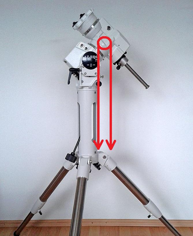

Désolé d'insister mais , si je me trompe dans mon estimation, c'est pas de beaucoup. Juste une petite image pour se rendre compte. Le centre de gravité monture chargée et équilibrée doit se trouver quelque part dans le cercle rouge et tu constateras que même dans le meilleur des cas, c'est le pied Nord qui porte la grande majorité du poids.
D'ou ma remarque sur les compromis faits sur la stabilité pour pouvoir en faire une AZ-EQ.
Autre point qui me fait tiquer, l'angle que décrivent les trois pieds. Il me parait vraiment très (trop) ouvert pour assurer une bonne assise.
Avec un telle angle les tubes des pieds sont plus sollicité en flambage qu'en compression. Ce qui me parait pas être une bonne idée pour avoir une bonne rigidité.

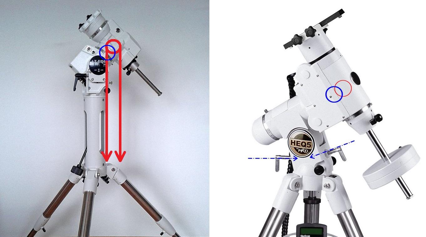

On est d'accord, mais le CG tête + rond rouge donne un CG (en bleu) global plus dans l'axe du trepied dans le cas de l'AZ plus que dans le cas de la HEQ (plus lourde et plus en porte à faux).
Si il y a une différence entre les deux, elle n'est pas énorme et pas forcément en défaveur de l'AZ.
De plus le système de blocage de la HEQ5 est très amélioré sur la AZ (moins de flexion la aussi)
