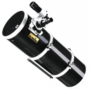

Franchement, personnellement je ne ferais de la photo qu'avec une EQ6 et soit un carbone 200/800, soit un alu 200/1000, soit un carbone 250/1000 comme là :
http://www.optique-unterlinden.com/catalogue/produit/m/0/p/SW0053 : 1411338639.jpg.
Ou alors un C11 avec beaucoup de sous.
Modifié par paradise
Bin c'est exactement celui que je visais paradise :)
J'ai bien envie de le tenter :)
Oui, parce que la charge utile de la monture EQ6 est de 16kg en astrophoto, et rien que le tube d'un 250/1200 comme le SW pèse nu 15kg, auquel il faut ajouter au minimum 2kg de matos photo et accessoires, alors effectivement on PEUT faire de la photo avec une telle configuration limite, kiwi74 a raison, mais personnellement (en conseillant aux autres c'est comme si je devais me conseiller à moi-même) je ne me lancerais pas dans une telle config, quitte à me rabattre sur un tube 200/800 ou 200/1000 sur cette EQ6 si le budget ne suivait pas.
EDIT : Le 250/1000 pèse 12kg, et le fait qu'il soit plus court donne moins de ballant et aussi moins de prise au vent.
Ce qui compte, déjà, c'est que tu aies cette EQ6.
Avec un 250/1000, tu vas cartonner ! :b:
