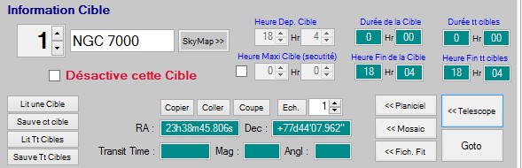

Vous pouvez demander à votre Planiciel les coordonnées d'un objet, tapez son nom dans "Cible" et cliquez sur "Skymap>>", MaxPilote demande à Thesky. les coordonnées; ce dernier doit être connecté.

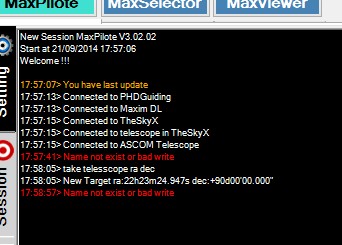

Sauf que lorsque je clique sur le bouton "Skymap", un message d'erreur apparaît dans la console :
Name not exist or bad write
De plus, il m'est impossible de "reprendre la position actuelle de votre pointeur " en cliquant sur le bouton "PLANICIEL". Rien ne se passe.
Il n'y a que le bouton "TELESCOPE" qui fonctionne en reprenant les coordonnées de la cible pointé par le téléscope dans TheSkyX :
