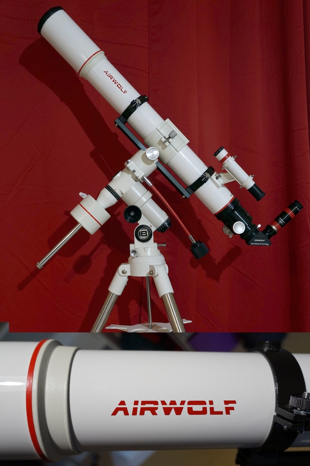

Bonjour Patte,
Je te conseille de faire assortir ta monture avec le tube, quelque film plastique couleur or sur les trois pieds, pourquoi pas même sur la tige du réglage fin !
Ensuite tu pourra la personnaliser davantage avec son propre nom (à ta belle)....... un nom couleur or en polyuréthane sur ta lunette, est vraiment là ce sera "la classe".
Exemple là:
Et c'est quoi cette lumière divine qui semble émaner de ton tube ?
Bon ciel étoilement lunaire à toi
Modifié par Wolfan

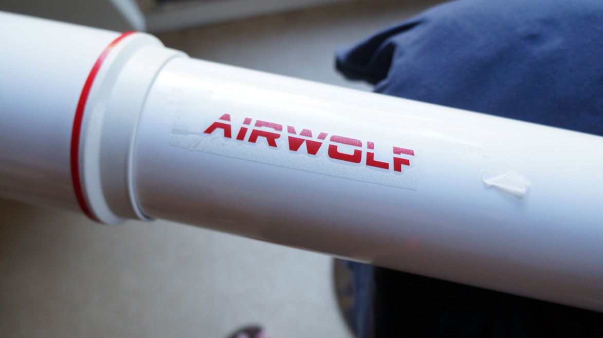

Oh, t'as laissé l'adhésif de mise en place des lettres! :o
