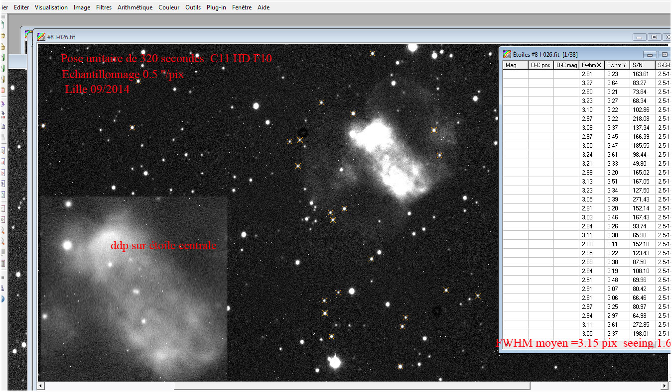

J'ai rencontré des erreurs de suivi marqués en DEC (voir brute ci dessous). Ecart minimisé après réglage du paramétrage.
Avec étonnement le suivi AD marche bien à 2.8 metres de focale, un résultat encourageant avec la G11 stepper sans vis optionnelle O&V.

Enfin une brute de 5mn environ.
Noter la différence de FWHM X et Y. La colonne Y correspond à la DEC et ses écarts (le Nord est à gauche de l'image).
La colonne X (axe AD) suivi très bien avec un seeing <= 1.5" d'arc.
En dépit de l'écart DEC le seeing global est cohérent avec l'échantillonnage. Le C11 s'annonce prometteur pour la chasse à la résolution sur les petits objets !panpan!
Enfin, un point d'importance : la FWHM est uniforme sur toute l'image.
