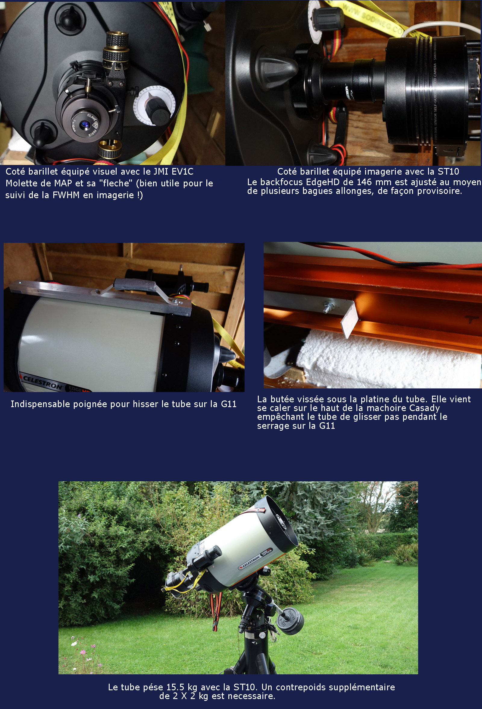

N'oublies pas de respecter le backfocus imposé par Celestron, à savoir 146mm entre le barillet et le plan du capteur de ta Sbig.
Celestron commercialise une grosse bague de 97mm de longueur adaptée pour les APN, mais qui peut également servir pour les CCD et leur roue à filtre intégrée. Il faut vérifier le backfocus occupé par ta Sbig.
De mon coté j'utilise de façon provisoire une jeu de 3 bagues vissées; cela dans l'attente du réducteur 0.72.
J'ai également monté une poignée sur le dos du C11, plus facile pour le manipuler.
Oui, mais je suis bien embêteé avec ce back-focus. SBIG utilise un filetage spécifique. Je ne trouve rien qui puisse s'adapter. Quant à l'adaptateur Celestron, il en en T côté capteur. Trop petit donc pour le KAI-11000...
Je suis en train de me fabriquer un tube en inox souder pour palier au problème. ;)
En attendant, la qualité de mes photos s'en fait ressentir. :/
Edramos, oui t'as raison, la ST11000 doit sortir en 2" de souvenir, largeur du capteur oblige, donc exit la bague Celestron.
De mon coté la RAF de la ST10 sort en M42, donc ça peut marcher. Il me manquerait 3 ou 4 mm pour combler le backfocus.

Je débute avec le C11... j'ai encore bcp à apprendre, notamment comment le transporter dans le jardin sans trop me casser le dos. Je viens de commander un chariot avec des petites roues gonflables, capacité 200kg, je pourrais presque y mettre un C14 dans son bac :p. Je vais pouvoir promener le tromblon pour lui faire prendre l'air.
Quelques derniers aménagements (remarquer l'oculaire "vintage", souvenir de mon lointain passé visuel ) :

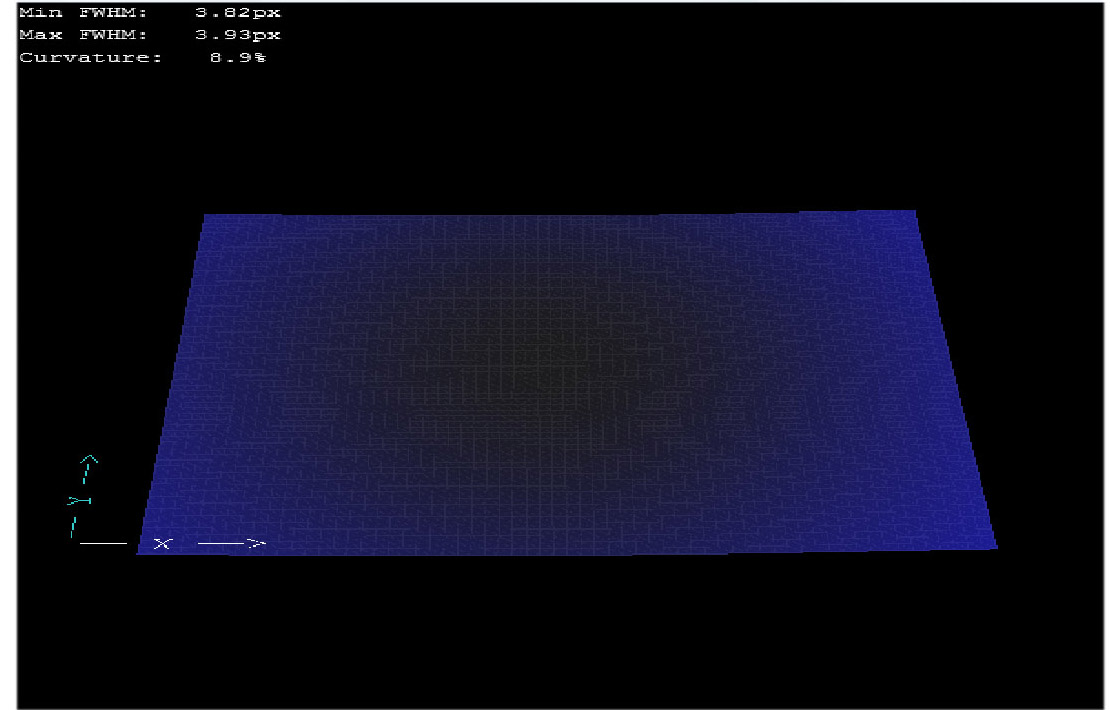

Un coup de CCDI sur le champ couvert par la ST10. Perte de 0.1 point de FWHM entre le centre et les cotés, que du bonheur :

C'est vrai que maintenant que le tube a un primaire verrouillable, le crayford regagne de l'intérêt. Pas embêté avec le miror flop. Mais sur le edge et ce capteur pas sur que ça se voie vu que le champ corrigé est nettement plus grand que le capteur, que c'est plan, sans coma, bref tolérant même si il y a une petite décollimation suite au basculement du primaire.
D'ailleurs quand on fait la colim sur une étoile avec un C11 edge, on est très surpris par rapport au C11 classique : sur un classique il faut absolument recentrer l'étoile pile, sinon ça fausse l'analyse, de la concentricité des cercles : dès qu'on n'est plus a centre, les cercles bougent très rapidement.
Par contre sur le edge, on peut bouger pas mal l'étoile dans le champ de l'oculaire, ça ne change pas grand chose, preuve de l'absence de coma et du champ bien corrigé.

Le focuser est bien l'EV1 acheté en 2010 au magasin de Lorient.
Il n'a pas été longtemps utilisé en imagerie. Il rajoute du poids et avait tendance à descendre avec les 1.6 kg de la ST10.. (ou plutôt il était difficile de le remonter..) Mais on peut régler la vis de serrage.
Certains n'hésites pas à mettre des élastiques pour "aider" en présence de la charge.
J'avais pris ce modéle pour la vis à forte démultiplication, mais avec l'usage je n'ai pas trouvé de valeur ajoutée.
Les mesures de tilt faites à l'époque par Séraphin (Seb) a "sonné le glas" du JMI qui a retrouvé son emballage et son armoire.
Depuis je suis en "tout vissé" entre le barillet et la CCD, plus d'intermédiaire, pas de risque.
Le crayford est utilisé pour la collim en visuel aux forts grossissement, donc rarement.
Verrouillage du miroir primaire : pour l'instant je ne fais rien. Pas de verrouillage. Je me demande si cette option a vraiment une importance (?) La nuit dernière j'ai passé le méridien sans aucun pb.
