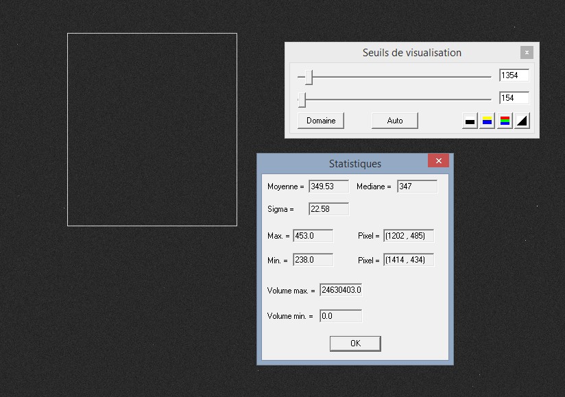

Je n'ai rien pu faire de bien comme paramètrage mais je me suis dit de voir le bruit de mon capteur par rapport à un OFFSET afin de voir la qualité du ciel et du temps d'exposition nécessaire.
Voici donc un offset :

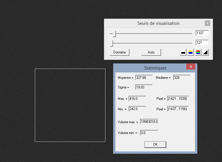

Une pose de 300s en luminance sans cooling de la CCD vers une région non polluée:
La même région mais avec la CCD à -20°C :

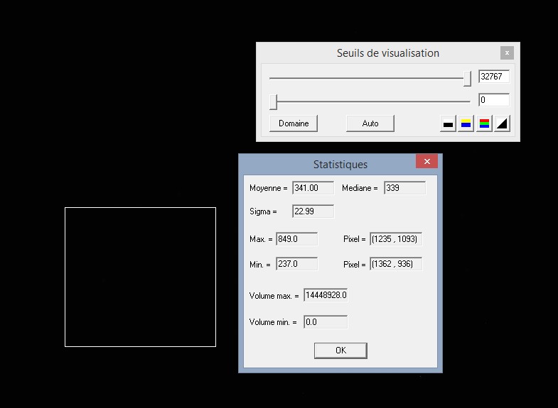

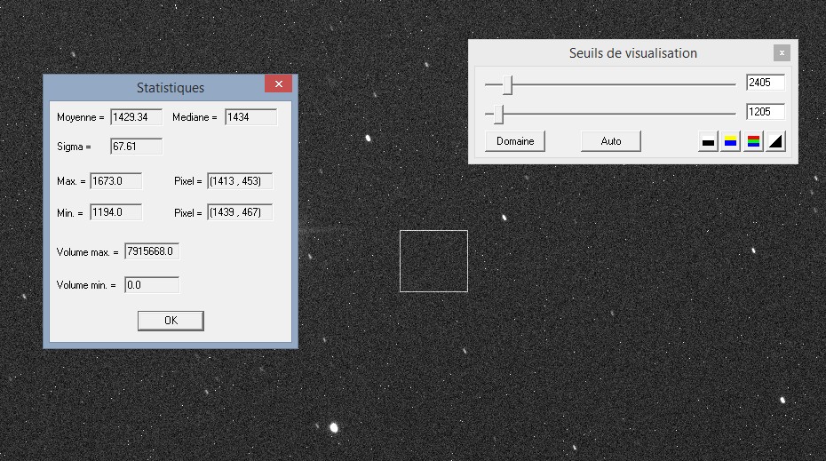

Une région dirigé vers la pollution lumineuse avec la CCD à -20°C :
Il ne faut pas dépasser les 3-4x la valeur de l'offset. DOnc ici, je ne dois pas dépasser les 80 sigma (arrondi).
Avec des poses de 300s je dépasse à peine les 20 sigma...
Cela vaut dire que je peux faire des poses de 300s sans souci et même des poses de 600s voir 900s.
Ai-je raison ?
De plus, c'est bizarre les différences entre le capteur à 8°C et -20°C sur le sigma.
Dernière chose, mon secondaire était embué...
  -Amenophis- a dit :
La règle, c'est plutôt de ne pas être en-dessous de 3-4x. Etre au-dessus, un peu ou beaucoup, pas de problème.
J'ai un peu de mal à m'y retrouver dans tes images. Ce que tu dois comparer, c'est le sigma sur 1 offset et le sigma sur 1 brute prétraitée (dark et flat, avec dark maitre d'au moins une dizaine de darks bruts). Enfin ça, c'est si le niveau d'offset est extrêmement homogène sur toute l'image. C'est le cas habituellement avec les APN, mais pas forcément avec toutes les CCD dont certaines présentent un gradient d'offset. Dans ce cas, il faut prendre 2 offsets, soustraire l'un de l'autre, mesurer le sigma sur le résultat et le diviser par racine de 2 (=1,4). Sinon, le sigma risque d'être plus représentatif du gradient d'offset que du bruit.
