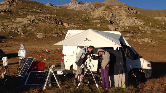

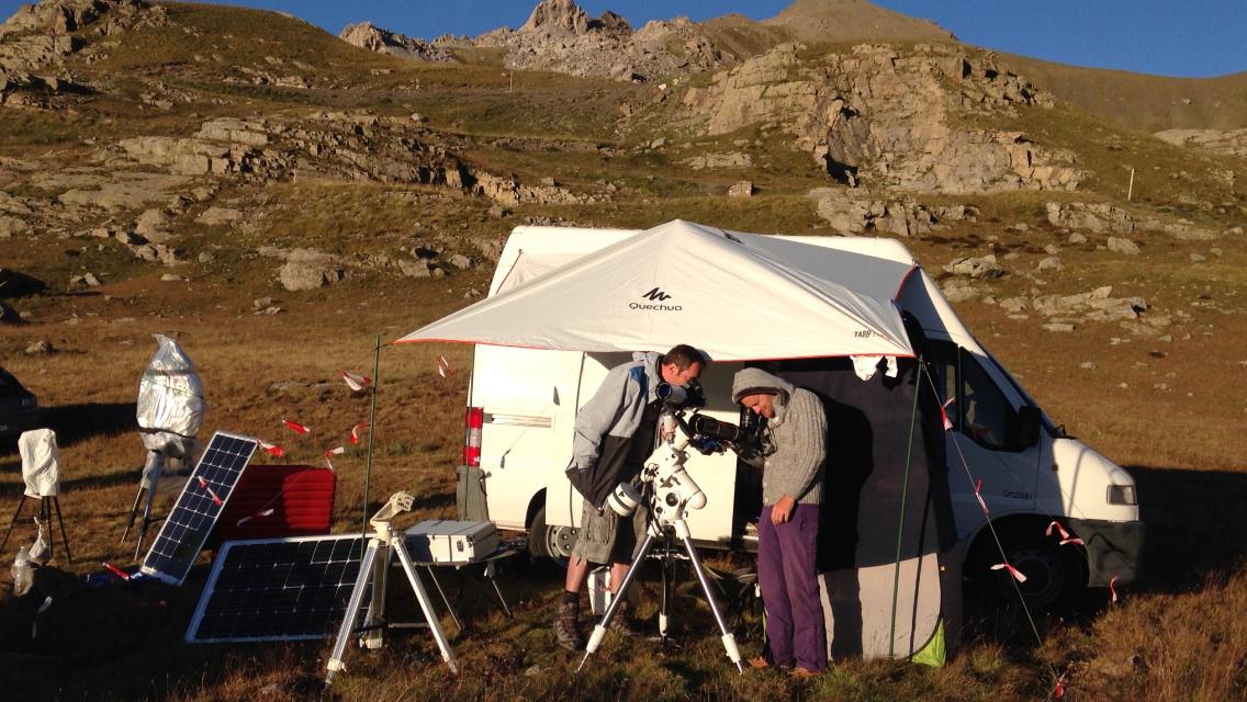

Séjour de 4jours et nuits au col du Restefond, 2 panneaux de 130w associés à une batterie voiture (en fin de vie qui ne tient quasi plus la charge) de 60amp. + une à décharge lente de 130amp pour moins de 150€ (pour prévoir "bien large" et qu elle puisse tenir dans le temps en limitant les décharges trop importantes).
Et bien 4 jours et nuits d Astro sur 2 montures la nuit, une la journée pour le solaire, ordi, portable, musique sur station d accueil avec le tel (station d accueil téléphone et ordi sbranché sur convertisseur 12/220 en journée), recharge des batteries apn depuis leur chargeur 220v, éclairage du fourgon etc... + un peu de rabe pour les copains...
Le tout "finger in the noze" ! ;)
