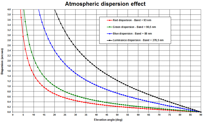

Une question qui va paraître un peu naïve : dans le cas d'une capture monochrome avec un filtre rouge par exemple, l'utilisation d'un ADC n'est pas utile, puisque à priori la dispersion a été fortement réduite par le fait que le filtre ne laissera passer que le rouge ?
Ce n'est pas une question naïve et effectivement l'intérêt d'un ADC s'amenuise à mesure que la largeur de bande se réduit et/ou que la longueur d'onde augmente.
A iso bande passante (disons ~100nm comme celle d'un R ou d'un G Astronomik) la dispersion à corriger est plus forte pour le filtre G que pour le R.
D'après ce graphique (Source Jean Pierre Prost)
La résolution d'un C11 dans le rouge (~0,4") n'est pas compromise à partir du moment où la cible dépasse ~30° de hauteur, ~40° de hauteur dans le vert et presque 65° de hauteur dans le bleu soit encore à Toulouse au méridien une cible de déclinaison -3° (vert), -13° (rouge) et +22° (bleu).
Nota ; Je trouve les chiffres un peu optimistes car on voit une différence dans le vert y compris à plus de 50° de hauteur, cela doit dépendre des conditions d'humidité peut être ?
A part à imager au plus bas (lunistice sud) et la lune n'est alors qu'à 15° de hauteur à Toulouse, on dépasse en général cette petite considération. Il n'y a pas de chiffres pour des filtres plus larges (genre 23A qui court au moins sur 300 à 400nm mais qui se termine dans l'IR là où la dispersion se fait plus faible).
Pour un usage purement lunaire en "rouge", l'ADC ne sera pas trop utile mais c'est un investissement à envisager sur la durée pour le planétaire (LRVB).
