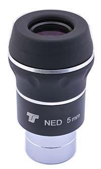

Si tu n'es pas trop exigeant question champ, un petit NED de chez TS à 74€, 60° de champ :
http://www.teleskop-express.de/shop/product_info.php/info/p4930_TS-1-25--ED-Eyepiece-5mm---60--Flat-Field---high-contrast.html

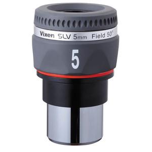

Le nouveau SLV de chez Vixen, peut-être encore meilleur, mais plus cher à 119€, et seulement 50° :
http://www.astroshop.de/fr/vixen-oculaire-slv-de-5-mm-coulant-de-31-75-mm-/p,11173

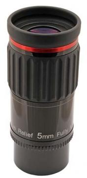

Il y a aussi la série Expanse, qui ne doit pas être mal, nettement plus gros mais 70° de champ, 20mm de dégagement oculaire, pour seulement 109€ :
http://www.teleskop-express.de/shop/product_info.php/info/p4920_TS-Eyepiece-Expanse-5mm---1-25----2----70--Field---Photothread.html

EDIT : du coup, comme je le disais, perso je conseillerais le Vixen SLV 5mm.

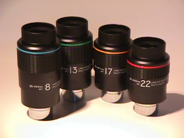

Sinon pour ton budget en occasion, tu as les excellents Vixen LVW (dispo en 5mm), ils ont le même look que les Hyperion mais ils sont optiquement meilleurs ;).
http://www.firstlightoptics.com/vixen-eyepieces/vixen-lvw-eyepieces.html
D'occasion, des Vixen LVW... :be:

Pour ce qui concerne l'oculaire TS NED 5mm , j'en ai un , et me donne entière satisfaction ;) , si sa peut t'aider dans ton choix , et en comparaison à l'antares 4,3mm que j'utilisais sur mon ancien tube 254 , le TS est meilleur , mais cela reste mon opinion!

Ca ne me surprend pas, car moins de champ et plus récent. De plus TS fait du bon matos en ce moment.
