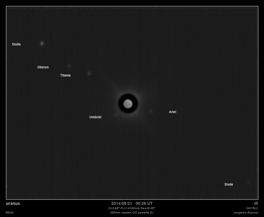

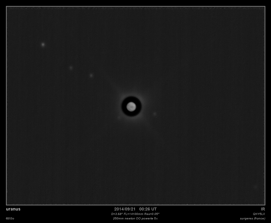

je continue ma progression sur la prise de photos sur la lointaine Uranus, est-ce que cette fois-ci ceux sont de vrais détails ou pas?
matériel utilisés: newton 250mm, qhy5l-II mono,powermate 5x et filtre rg610.
conditions: seeing et transparence entre 3 et 4 sur 5
paramètres camera: 100ms, gain 376, 600s de pose et pour le plan avec les satellites 1s de pose gain 800 environ 300 im
bien sur c'est un montage entre la planete et ses satellites! peux pas faire autrement...
et plan avec legende:

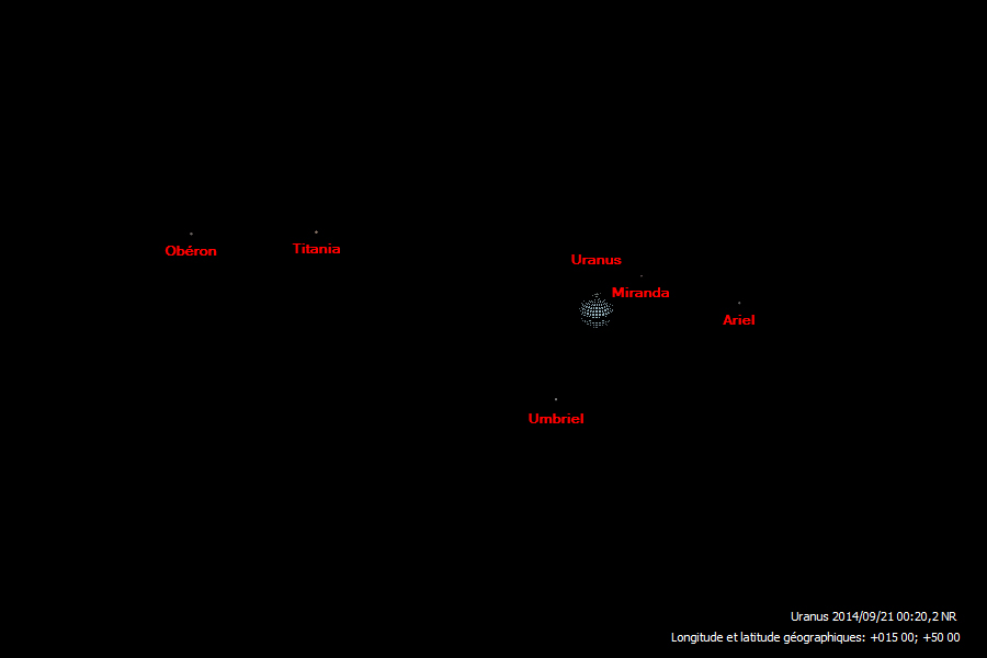

le plan de situation avec winjupos:

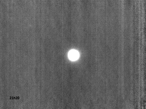

et une petie animation , seuils tirés a fond:be:
Oui, là je pense que tu as bien les 2 bandes équatoriales.
Bien joué Stéphane, c'est un exercice particulièrement difficile au 250 même avec le bon filtre !;)
Albéric
Excellent cette image montrant à la fois la planète et ses lunes !
C'est incroyable d'atteindre un tel niveau de détails sur une si petite bille.
Bravo :)
Salut Stéphane,
Très belle performance avec ton 250mmn tu as réussi à capter des détails sur cette belle lointaine.
Excellente idée de faire apparaitre ses satellites avec une pose longue.
merci osteoval, oui c'est surtout les conditions qui commande!
Merci jp brahic, c'est bien pratique de voir les satellites pour verifier les détails sur le globe d'uranus
Alberic merci, j'ai fais un tri visuel ;) que pour 7000 im, les logiciels ont du mal avec le gris clair devant un gris un peu moins clair!
