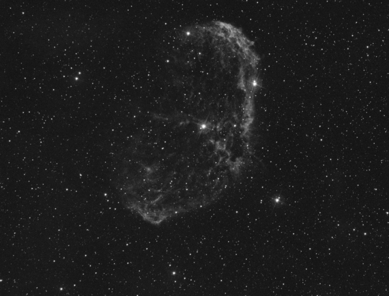

L'été précédent j'avais fait une petite étude spectro + images sur l'étoile de Wolf-Rayet WR136, il était temps de traiter tout ça. Pour commencer, l'image du coin derrière un filtre H-alpha (TN200/900 et CCD314, 8x300 sec) : la classique nébuleuse du croissant (NGC6888) ressort facilement.

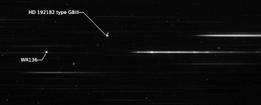

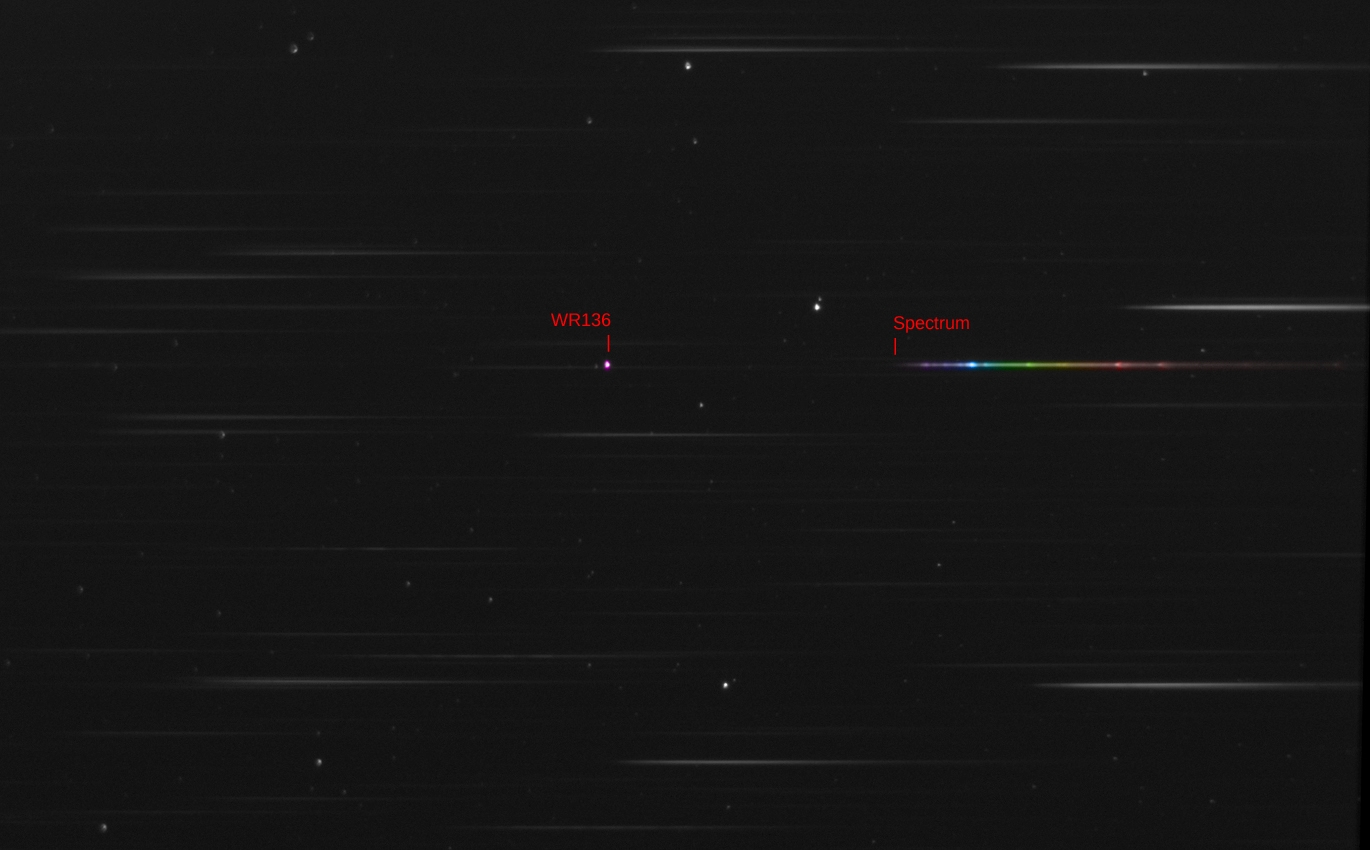

On l'a vu mille fois ;) mais on peut facilement regarder ce qu'il s'y passe vraiment ! Voici donc l'image spectrale du même champ au Star Analyser 100 (22x2sec). On voit tout de suite que l'étoile de Wolf-Rayet WR136 au coeur de la nébuleuse n'est pas une étoile normale. J'ai colorisé son spectre pour mieux le visualiser, et vous laisse juger...

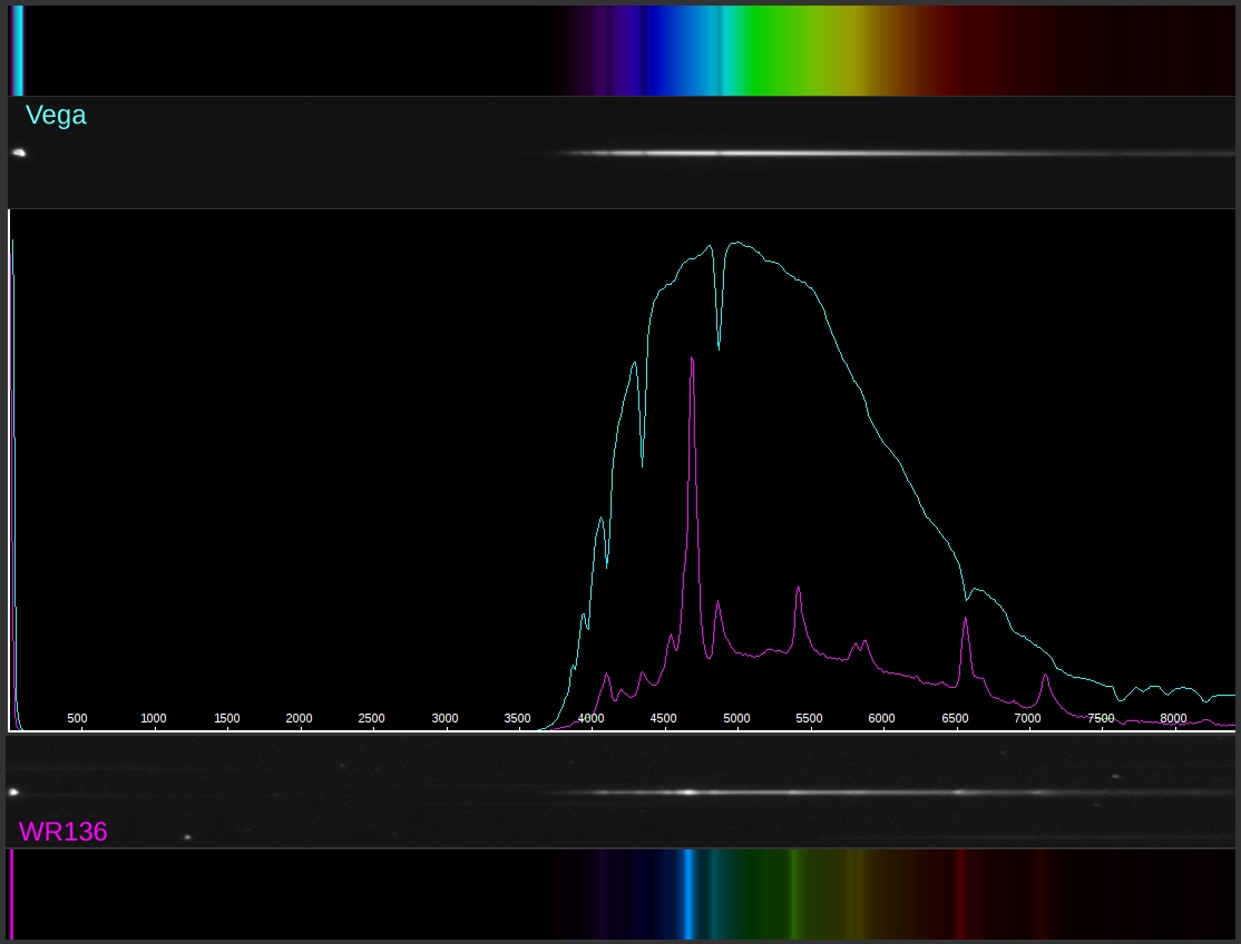

Sur la courbe spectrale, la Wolf-Rayet avec ses énormes pics d'émission offre un contraste saisissant avec les raies d'absorption (la série de Balmer de l'hydrogène) de Véga :

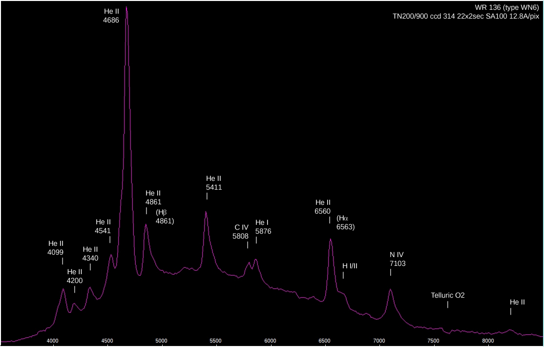

Avec l'identification des raies principales de la WR:
Ce monstre d'étoile montre un spectre étrange : des raies d'émission élargies, pas ou presque d'hydrogène (qui est pourtant l'élément le plus commun dans les étoiles l'univers !) mais de l'hélium en abondance. Les larges raies en émission signent un gaz excité en mouvement très rapide... A partir de tout ça on peut imaginer un peu ce qu'il se joue là bas :b::cool:

Excellent travail Jean-Phi :-)
Je pense que tu as la possibilité avec Vega de realiser une bonne réponse instrumentale et ainsi obtenir un bon continuum pour WR.

J Phi
Sur l'image grand champ on voit bien que le spectre de la WR est différent. Cependant l'étoile juste au dessus à droite montre son spectre sur la gauche de l'image, nous sommes bien d'accord ? Mais on ne voit rien, je veux dire que l'on voir uniquement une trainée homogéne sans absoption (pour faire référence à celui de Véga).
Est ce simplement une histoire de réglage seuil ? ou un défaut de sensibilité ?
Bonjour et merci les amateurs de spectro.
Pierre oui, j'aurais pu faire une bonne réponse sur Véga. Bon ca ne changera pas grand chose sur l'analyse de la WR, c'est difficile de lui tirer une courbe de Planck vu qu'elle est dominée par ses raies en emission.

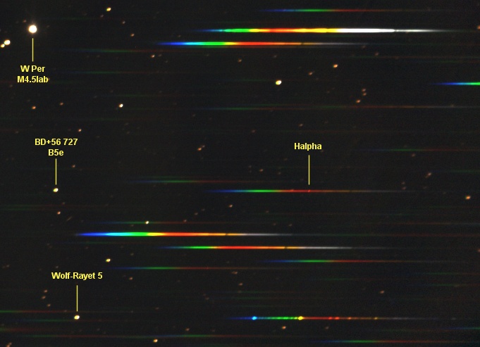

Christian les spectres "principaux" (d'ordre 1) sont tous orienté horizontalement et à droite des étoiles. Voir par exemple sur cette image de Christian Buil, avec la couleur de l'APN c'est plus facile à lire :

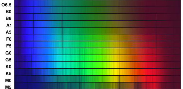

Les "trainée" (spectres) sont en fait des profils classiques de rayonnement de corps noir. En regardant bien on peut voir quelques bandes d'absorption. Attention toutes les étoiles n'ont pas de belles raies d'absorption comme véga, ca dépend justement de leur type spectral. Si les A comme véga en ont des belles dans la série de Balmer, ce n'est pas le cas d'autres types :
(source : http://www.astronomes.com/le-soleil-et-les-etoiles/etoile-luminosite-temperature/)
Les raies d'emissions sont plus rares chez les étoiles, mais chez les WR elles sont carrément spectaculaires. Je ne sais pas si ça répond à ta question ..?

Oui, je connais le principe et la façon de faire la spectro. Ma question concernait l aspect des traînées que l on voit sur la 1ere image, qui apparaissent uniformes, sans traces d absorption.

  christiand a dit :
Toutes les étoiles, par essence, ne montrent pas des raies d’absorption marquées (surtout en basse résolution comme ici au star analyser), comme la G dans le champ de la WR. Mais bien sur il y a d'autres étoiles dans le coin qui montrent des spectres plus marqués par des bandes et des raies :
  Citation
Ok, c'est donc la résolution, ou peut être le réglage des seuils de l'image (?). Avec un recadrage on voit "mieux" . Le spectre de HD192182 apparait comme une simple trainée uniforme (avec cependant quelques irrégularités sur sa partie gauche).
J'ai la réponse à ma question..
  christiand a dit :
Les deux (et la mise au point (sur le spectre) n'est pas terrible non plus).

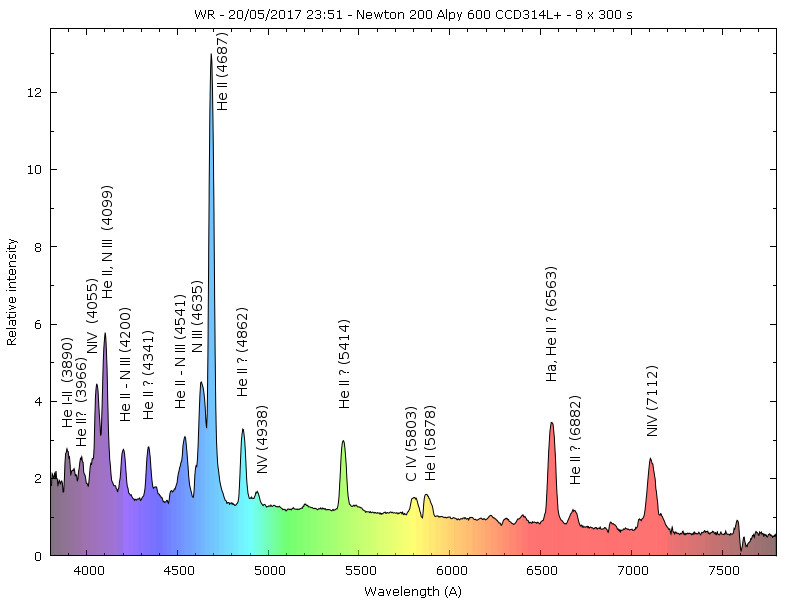

WR136 est une WN6 on devrait voir des raies NIII, je crois qu'elles sont planquées dans les 3 pics que tu as entre 4000 et 4500 A.

>>Lionel , bonjour, enchanté, On doit avoir du NIII à 4634 Ang collé à la large raie en émission He II à 4686, à la résolution du SA100 ca ne sort pas, m'est avis :cry:.
Cela se détecte légèrement par le léger renflement coté gauche du pic He II.

Bonjour ! Je remonte ce fil avec un nouveau spectre de la Wolf-Rayet, avec le spectro Alpy derrière une fente :
Le spectre est corrigé pour la réponse instrumentale ;)
Les principales raies annotées :
