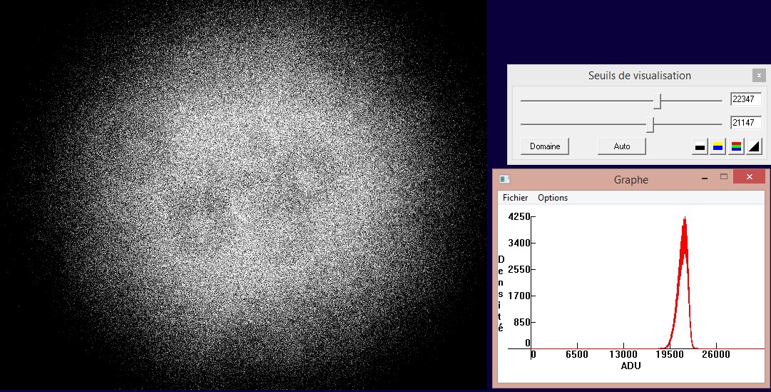

Bon, pour le filtre Ha 5nm, je suis monté à :
10s d'exposition :
A 15s avec le filtre Ha, je n'ai plus rien. Je pense que c'est beaucoup trop :
Donc 13s semble être le maximum pour obtenir un bon FLAT avec le filtre Ha.

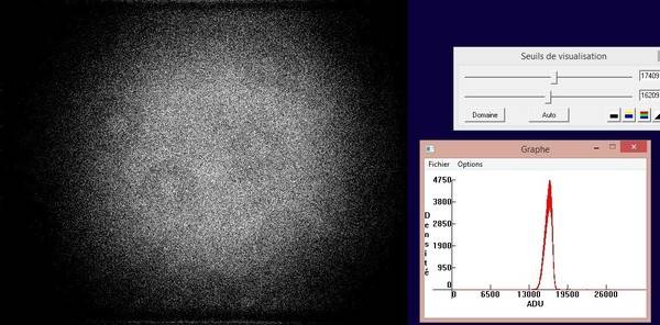

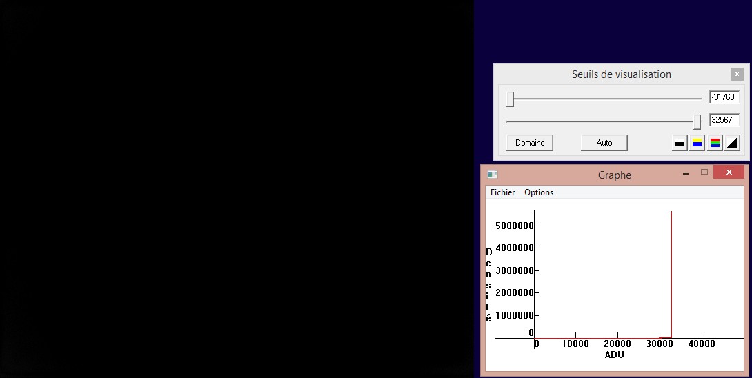

Concernant la Luminance, à partir de 0.06s, je n'ai plus rien :

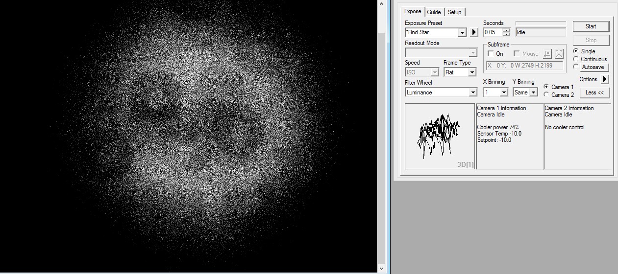

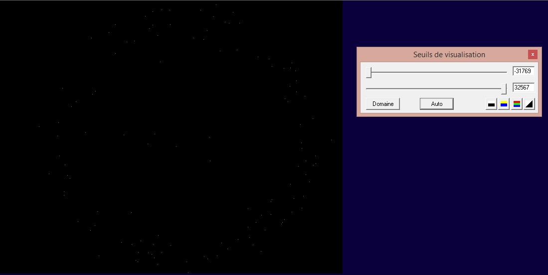

A 0.05s c'est bizarre car sur MaximDL j'obtiens ça :

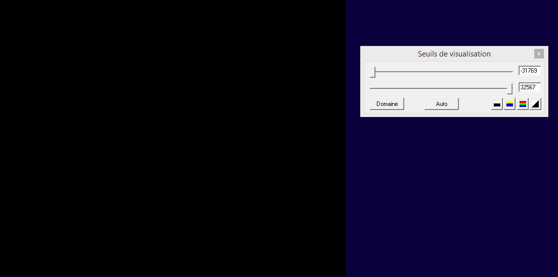

Et sur IRIS, je n'arrive pas à obtenir l'image même avec le bouton "AUTO" .....

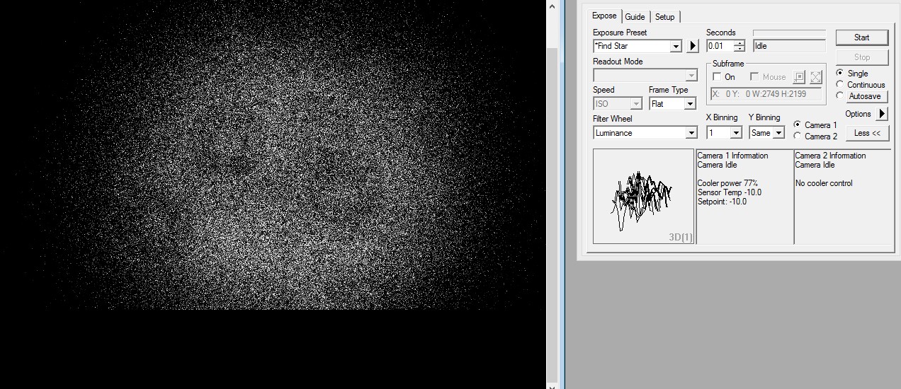

A 0.04s, j'obtiens la même chose .... Idem pour 0.3s. Il n'y a que 0.01s d'expo qui fonctionne !?!?!?!!!?!?!

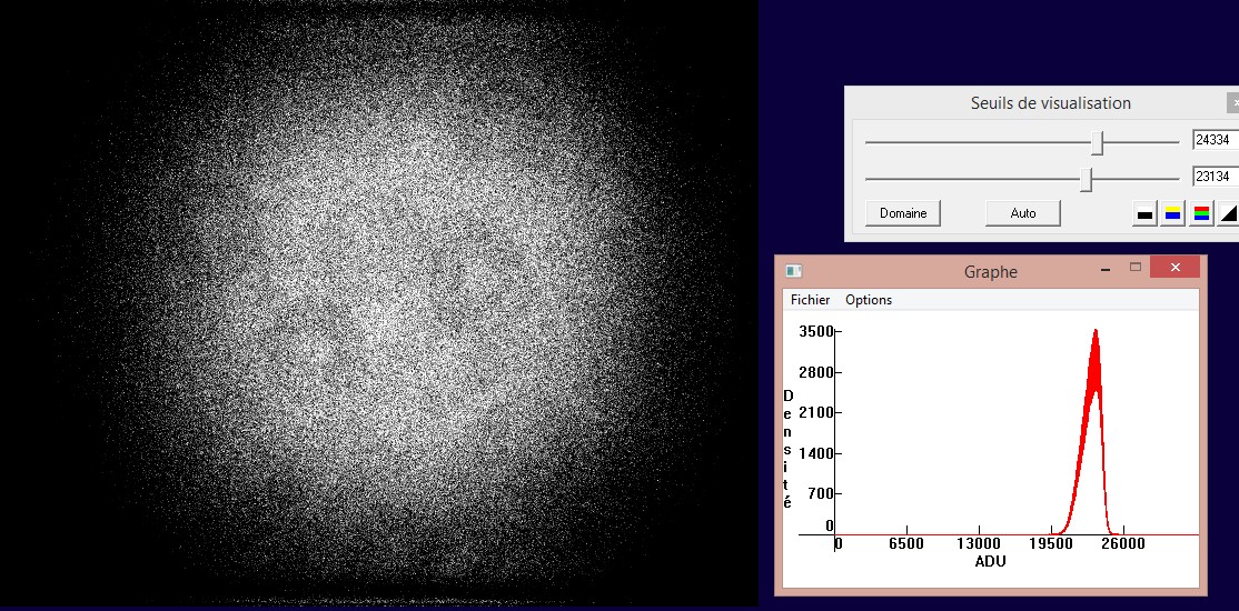

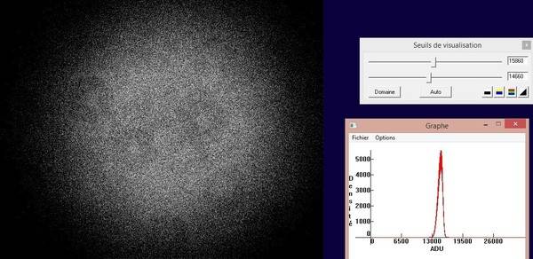

Je viens de réessayer à 0.02s :
Avec Maxpilot, on voit que même à 0.03s je suis à plus de 60000 ADU !

Avec une barre noire qui apparait en bas :
Pas facile tout ça !!

Iris travaille en 15bit il me semble, d'où l'écart.
Je te suggère d'utiliser maximdl pour mesurer tes images.
Ton problème de transfert peut venir du hub effectivement, essaye un pc avec Windows 7 pour voir aussi.

Le zoom de maximdl peut montrer des choses qui n'existent pas, une piste a suivre pour les bandes noires.
Il faut que je trouve comment faire pour obtenir ses informations sous MaximDL.
J'essayerais le zoom voir si c'est artefacts disparaissent.

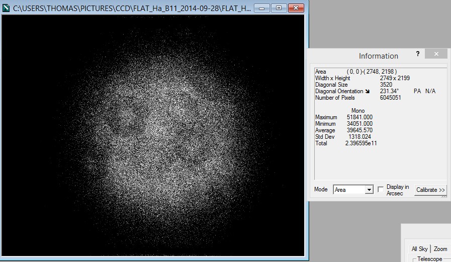

J'ai trouver. En passant par MaximDL, il faut ouvrir la fenêtre "Information" et se mettre en mode "area".
La valeur qui nous intéresse est la valeur "Average".
La capacité pixel de la CCD doit tourner vers les 65535 ADU (valeur visible dans le screen au-dessus de Maxpilot).
Donc pour de bon FLAT, il faut une valeur autour des 20000 ADU.
En effet, IRIS fonctionne en 15bits (la CCD en 16) le flat sera vite saturé.
Je m'approche de cette valeur en Luminance avec des poses de 0,02s.

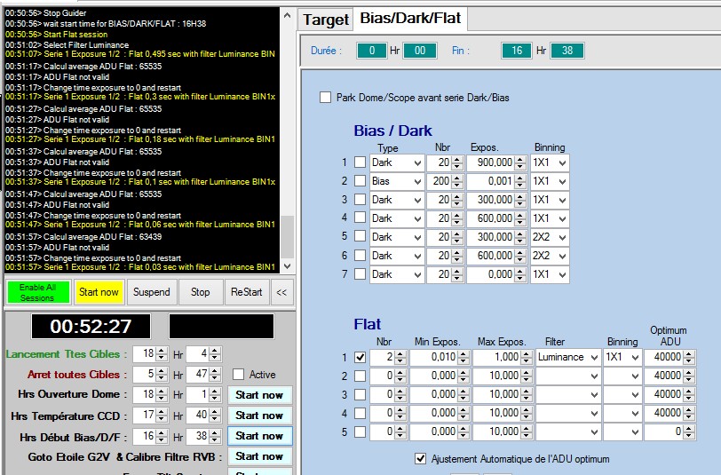

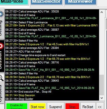

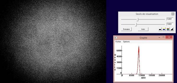

Bon grâce au soft de Laurent Bourgon, Maxpilot gère tout seul la prise de FLAT pour trouver la bonne valeur (optimum autour de 40000) :
Il m'a donc réalisé les FLATS, comme ci-dessous avec le filtre Ha :
Maintenant que mes FLATS sont OK (faudra penser à faire des DARKs de FLAT pour le Ha), je trouve qu'il y a beaucoup de vignettage .....
Est-normal ?
Modifié par -Amenophis-
"Maintenant que mes FLATS sont OK (faudra penser à faire des DARKs de FLAT pour le Ha), je trouve qu'il y a beaucoup de vignettage ....."
Je trouve aussi !!
Etonnant ce vignetage, la diagonale des filtres est suffisante pour un éclairement du capteur plus large.
Tu es à F/D combien avec ton setup?
