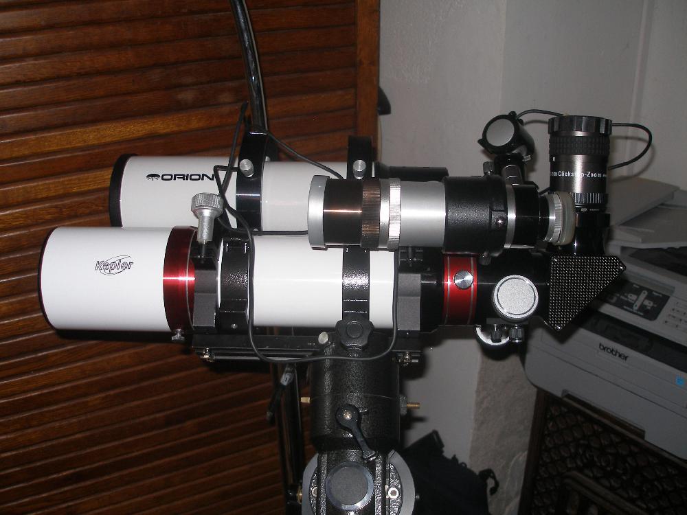

je viens de faire l’acquisition d'un Zoom Hyperion 8-24 Baader
Le problème est que je n'arrive pas a faire la mise au point sur les objets lointain (tester en terrestre) avec RC, redresseur, et direct PO.
Je rentre le PO au max et il me manque quelque mm quelque soit la plage de focal du zoom
Ma lunette est une triplet ED Kepler 80/480
Pouvez vous me dire si cela viens de ma lulu
L'ancien proprio l’utilisait sur une Orion 80ED avec un RC et avec un redresseur
Dés que je peux je fait un essai avec mon newton 150/750
Fab

Tu as la réponse: si le zoom marche bien sur la lulu de guidage ... c'est le tube de la Kepler ED ... pour 480mm de focale, je peux me tromper, mais je la trouve un peu longue sur la photo (même avec pare-buée sorti), notamment la partie porte-oculaire: alors est-ce qu'il est possible de trouver un porte-oculaire plus court qui s'adapterait à cette lunette?
N'y aurait-il pas une bague dévissable cachée quelque part sur le tube porte-oculaire? (je ne connais pas ce modèle).

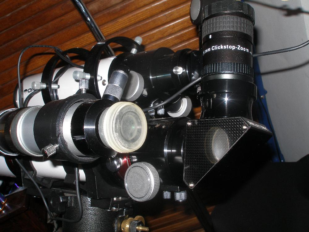

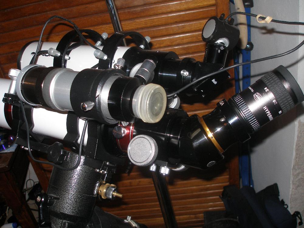

j'ai fais tous les essais possible
le redresseur en 2" (ça marche pas)
le Rc en 2" (c'est limite mais c'est pas mal)reste 1mm avant le back focus
en direct (c'est bon)
le RC en 1.25" (c'est bon)
le redresseur en 1.25" (c'est bon)
Donc récapitulatif:
Celui dont j’espérai avoir le meilleur résultats (le redresseur WO en 2") ne fonctionne pas
Reste à faire un essai sur ma lulu Orion 120ed et si il ne fonctionne pas je le revend
C'est Pierre qui va être content depuis le temps qu'il cherche un redresseur WO en 2" (il va se reconnaitre on a déjeuné ensemble le jour ou je lui ai acheter son PO WO pour mon SC).
