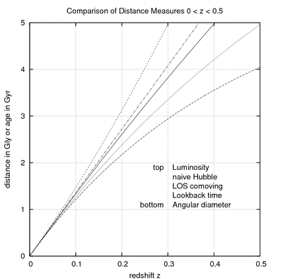

Le graphique suivant issu de Wikipedia montre les différentes distances en fonction du décalage vers le rouge :
Tu peux constater que pour les petits redshifts, toutes les valeurs de distances sont confondues, y compris pour ton calcul qui correspond à la courbe intitulée "naive Hubble"
