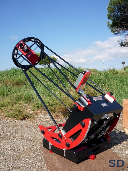

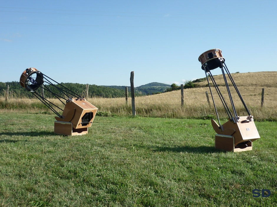

le dilemme se pose , à valeur/ dépense quasi égale, deux modèles finalement différents,
on a le choix d'acheter français ou non, d'avoir un instrument plus transportable ou non, aspect light ou lourd, ... tous les gouts sont dans la nature :rolleyes:
un 16" version Sumerian :
un 16" version sud Dobson :
si j'avais les sous, je ne mettrais pas longtemps a choisir :rolleyes:
alkaid est vraiment beau son look me plait beaucoup, le SD a son charme aussi mais il fait plus massif, peut être une option couleur le rendrait plus attrayant.
Sinon point de vue qualité il se valent?
le quel prendrais tu martial julian? et pour quel raison?
Oui, mais Sud Dobson ça revient à un peu plus cher.
Exemple : Structure SD + PO moonlite CR2 + Optiques GSO = 1990 + 370 + (1090 + 80) soit en gros 3500 euros scope complet avec CR2.
Pour un Alkaid Optiques GSO avec le moonlite CR2 : 3000 euros.
