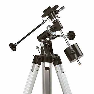

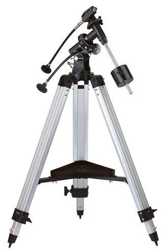

Monture EQ1:
Monture EQ2:
Monture EQ3-2:
Comme tu peux le constater a chaque reference de monture on monte en qualité, stabilité, precision etc....
Donc a chaque fois tu peux y mettre des telescopes de plus gros diametre pour obtenir de meilleurs resultats en observations ou autres
Un peu comme avec les voitures: 2 chevaux, 4L, R19, FUEGO lol etc..... :be:

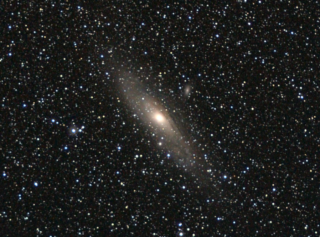

J'ai fait des photos avec une monture EQ2 et le petit moteur à potentiomètre (~30 €).
Un exemple:
Olympus E-620. F=50 mm. F/D=2,0. t=28 x 60 s. ISO 800. Traitement Iris. Recadrage du centre de la photo à 100 %.
D'autres exemples.
L'inconvénient de l'EQ2, c'est l'absence de viseur polaire pour l'orientation initiale. L'entrainement n'est pas très bon non plus. Il ne faut pas dépasser 150 mm de focal. Tu peux voir ici ce que j'ai fait pour améliorer mon EQ2.

monture a un port ST4 ? Dans ce cas c'est bien pour autoguider,
mais faut le budget qui va avec...
elle est equipé d'un st4 chez maison de l'astro
http://www.maison-astronomie.com/montures/103-moteur-double-axe-eq-3-2-cg4.html
aprés je ne sais pas a quoi ca sert
