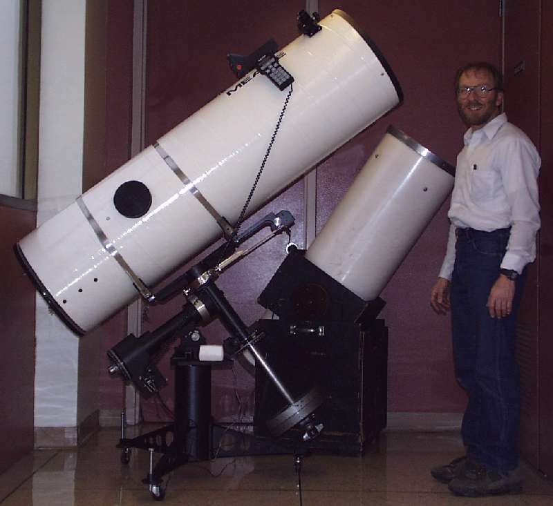

Toujours à la recherche d'une monture d'assez gros calibre, je suis tombé sur une meade assez ancienne mais motorisée deux axes, avec un systeme magellan neuf, qui supportait le starfinder 400 mm.
On me la propose à 1000 euros, ce qui me paraît assez cher pour cette monture qui n'a d'apres mes recherches pas tres bonne presse.
Qu'en pensez vous, sachant que je compte faire de la photo avec :confused: ?

Nicolas, c'est bien le modele de la photo de mon premier post, pour le 400?scopes12-16a.jpg
