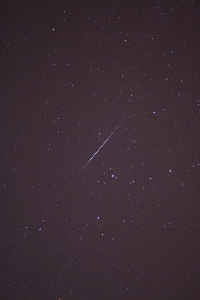

Toujours débutant après toutes ces années (mon fils de 6 ans m'a redonné l'envie de regarder le ciel), j'ai voulu m'essayer à la photo sur pied.
Bon, le matos est modeste, tout comme l'expérience. J'ai donc monté mon 350D et son 50mm f/1.8 sur son pied, et je me suis mis à multiplier les essais, temps de pose, ouverture, sensibilité...
Bon, j'ai déjà remarqué que les 30" de temps de pose sont de trop, on distingue le déplacement en zoomant sur les photos, et puis, les deux gros lampadaires à côté de la maison ne sont pas là pour aider.
Néanmoins, je tenais à partager ce cliché (non traité, je ne sais d'ailleurs pas comment traiter une photo de ciel nocturne) de cette traînée blanche en plein milieu de Cassiopée. Pas d'avion au moment de la photo, on va donc mettre ça sur le compte de la chance du débutant ? C'est quoi selon vous ?

Un belle iridium

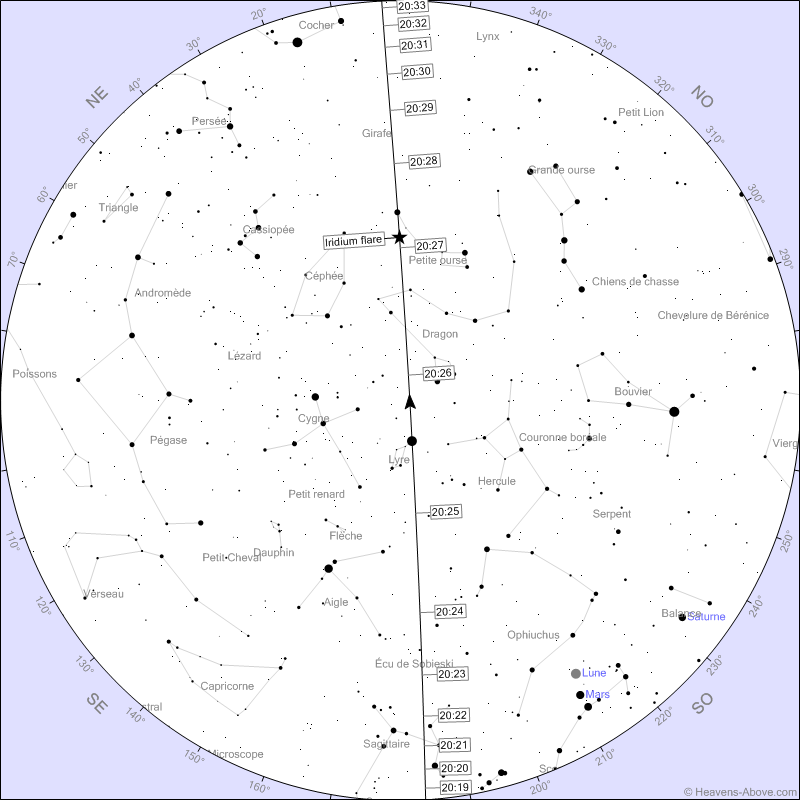

Si tu arrives à retrouver l'heure de ton clichés tu va sur heaven habove tu pourras savoir quelle Ir tu a capturé

Merci pour l'info. Par contre, je suis allé sur le site, renseigné les coordonnées géographiques, et le seul iridium du jour ne passe pas du tout par Cassiopée à en croire la carte du ciel fournie.

Il ne faut pas baptiser tout ce qui flare ou flash comme iridium. les flares iridiums sont souvent très brillants et faciles à prédire du fait de la particularité des antennes qui les produisent mais de nombreux autres satellites produisent ces flares de façon plus ou moins régulière.
Vu la variation de luminosité au milieu du flare, c'est plus certainement un débris ou satellite quelconque en rotation qui produit flare et flashs irréguliers lors de ses rotation.
Pour trouver lequel, il faut l'heure exacte du cliché et ta localisation et faire une recherche sur calsky.

Merci pour tous ces renseignements, je vais étudier cela !
Edit : Fin mot de l'histoire, il s'agit du satellite Cosmos1674 si ma lecture est bonne.
