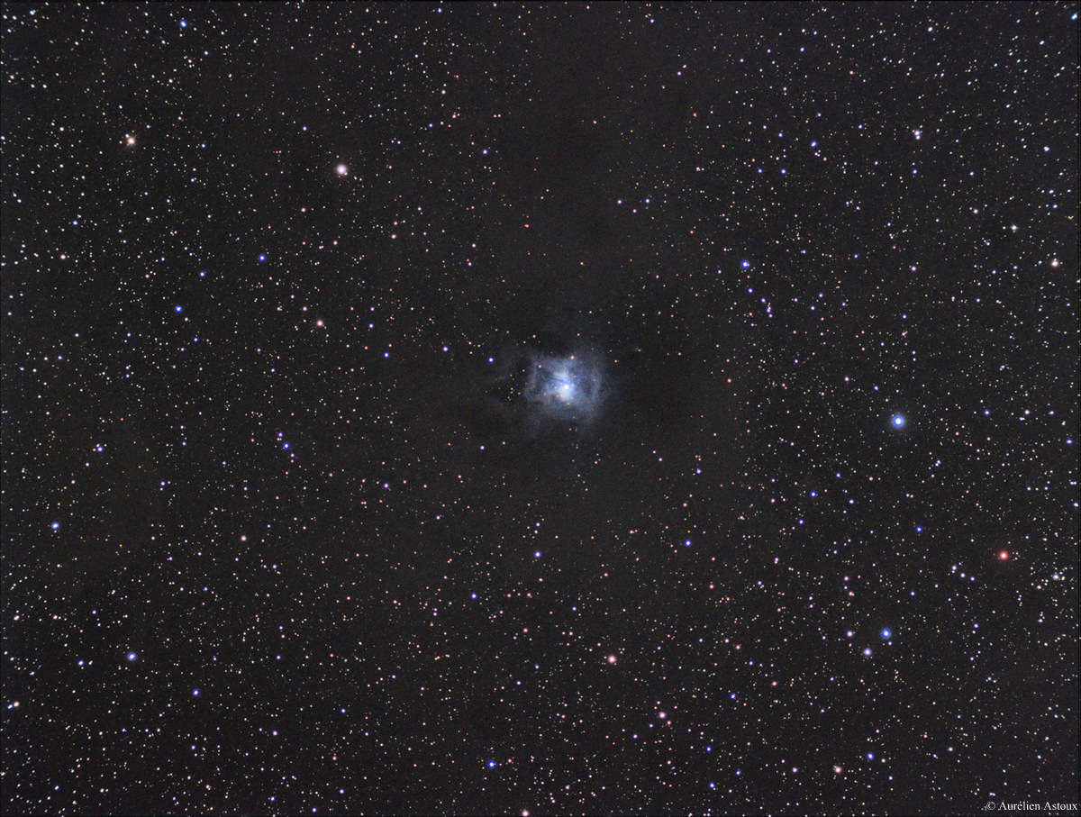

Le traitement est largement perfectible, en particulier la nébuleuse de l'Iris qui manque cruellement de poses (52 min seulement) pour faire ressortir les nuages de poussières qui l'entourent.

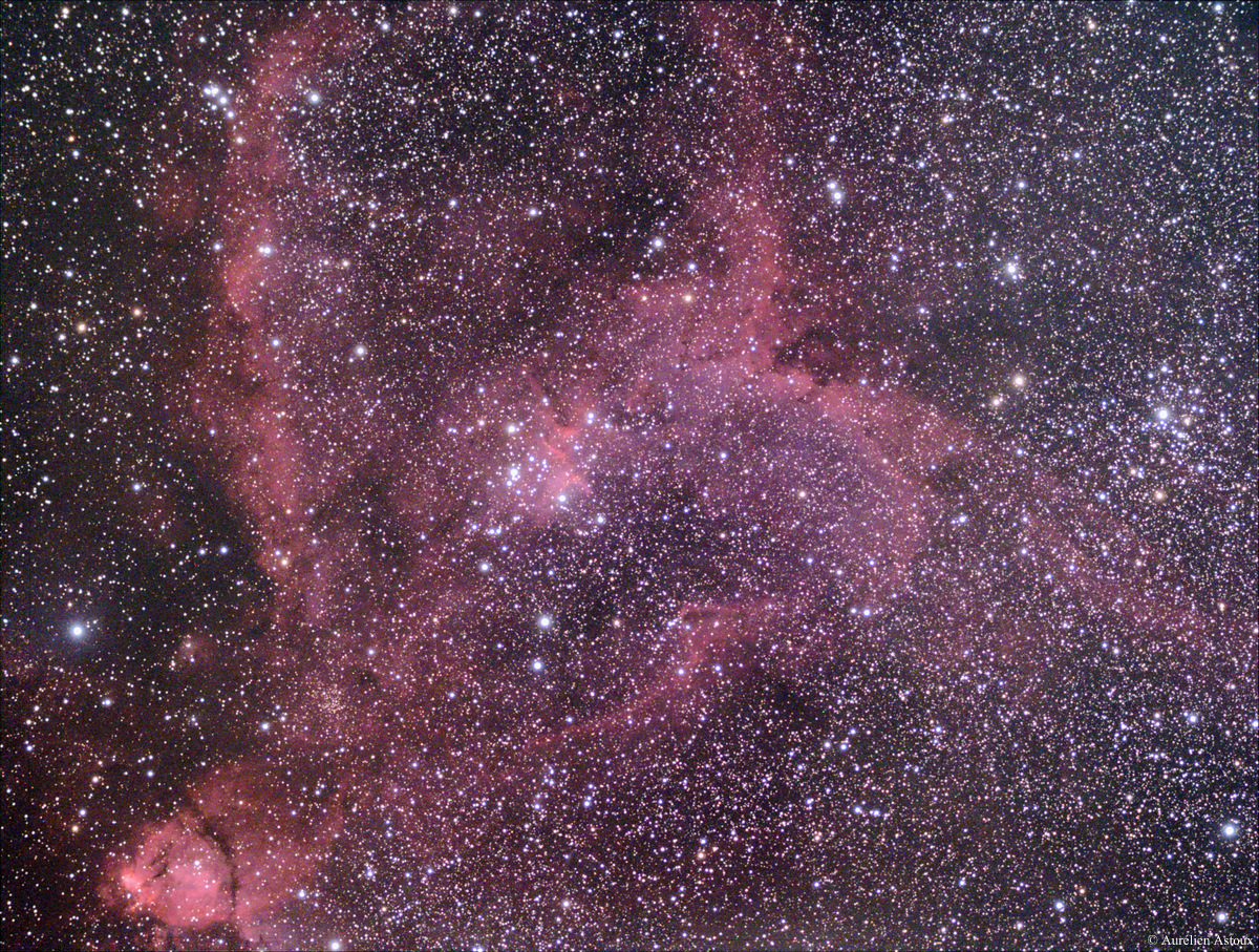

La nébuleuse du cœur fut un vrai challenge : la trouver sans goto et la centrer sur le capteur, pas de la tarte ! Du coup, il manque un petit bout... Dommage !

Nébuleuse de l'Iris (NGC7023) : 13 poses de 4 min. avec la CCD à -20°C

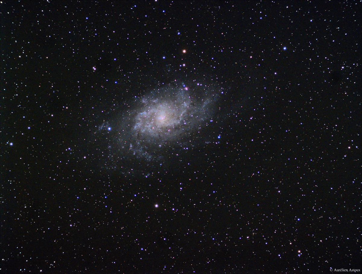

Galaxie du Triangle (M33) : 21 poses de 4 minutes avec la CCD à -20°C
La nébuleuse du cœur (IC1805) : 17 poses 5 minutes de pose avec la lunette 80ED muni du réducteur 0,8x et CCD à -15°C

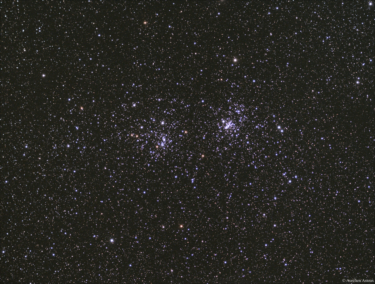

Double amas de Persée (NGC 884 et 869) : 10 poses 2 minutes de pose avec la lunette 80ED muni du réducteur 0,8x et CCD à -15°C
A vos critiques...

salut aurel , le ratio résultat/temps est excellent ;)
une belle moisson.
coté critiques (constructive bien sur) , tu as des halos prononcés sur les étoiles , je ne comprends pas vraiment pourquoi étant donné que ta caméra est couleur ,ce doit certainement être du à une étape du traitement.

Très jolie moisson en une seule nuit ! :)
Les étoiles bleues sont un peu trop présentes à mon sens sur les 2 premières photos ; la nébuleuse du cœur est très belle ; le double amas bien équilibré...
4 belles images agréables à regarder en tout cas, bravo ! :)
une belle moisson.

Salut Jean-Claude,
Merci pour ton commentaire :)
Au sujet des halos, je ne sais pas trop... J'ai ça depuis le début, ça vient de la qualité de ma lunette je pense... Ou bien du traitement (encore laborieux et trop succinct) avec DSS et PSP ? J'ai encore bien des choses à retravailler dans ce domaine...

Le double amas c'est du bonus, mes poses ont continué jusqu'au lever du jour ! J'ai bien sûr jeté les dernières...
Merci Jean-Baptiste. :be:
Oui c'était une assez belle nuit même si la turbulence était bien présente (mais pas de soucis avec ma courte focale)...
Pour les étoiles bleues, je vais essayé d'atténuer ça. Le fond de ciel sur le double amas me semble un peu clair...
