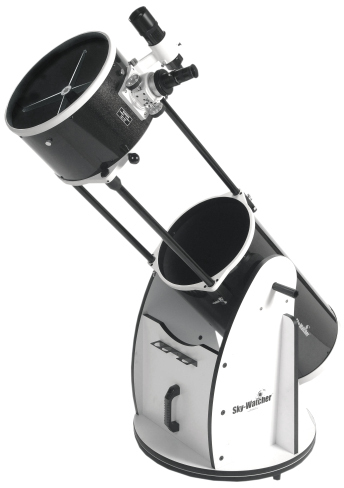

Bonjour!
Je suis toujours a la recherche de mon premier Dobson!
J'ai creusé un peu.
Je suis entre le LightBridge et le SW Flextube.
Les différences sont :
Le SW est tentant pour la techno de rangement et le look.
Seulement il semble qu'il n'a ni chercheur à point rouge (le meade en possède un) et ni réducteur (démultiplicateur pour certains:?:) 1:10...
Deux questions :
- J'ai pu manipule le lightbridge et le pointeur lazer est vraiment interessant je trouve... Donc estce que cela se rajoute facilement sur le SW (j'ai vu qu'il en existe pour 50€)
-A quoi sert le réducteur (ou démultiplicateur sans la discussion dédié) 1:10? Et que conseilleriez vous pour corriger ce manque?
D'avance merci
Arnaud
Hello !
Oui, facile à rajouter. Soit un point rouge sur sabot au format vixen (utilisé par skywatcher et la plupart des autres marques) en remplacement du chercheur optique fourni d'origine, soit un telrad ou rigel que tu peux monter en parallèle (la base se fixe avec un "simple" scotch double face). Maintenant on ne péri pas avec un chercheur optique droit, si on sait s'en servir c'est tout aussi redoutable qu'un point rouge...
Ca sert à démultiplier le mouvement de la molette de mise au point. Avec un rapport de 1:10 il faut faire 10 tours à la petite molette pour faire autant de chemin qu'avec un tour à la grande. La mise au point est un peu plus simple et précise. Mais ce n'est pas une obligation d'avoir ce type de système, loin de là. Si tu ne l'as pas tu peux aussi le rajouter par après, si vraiment il le fallait. Ou alors solution de repli pour moins cher : bricoler une molette de plus gros diametre (dans a meme idée : http://www.webastro.net/forum/showpost.php?p=1785377&postcount=3 )
