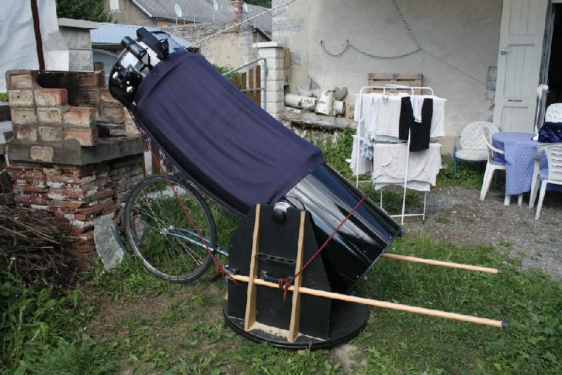

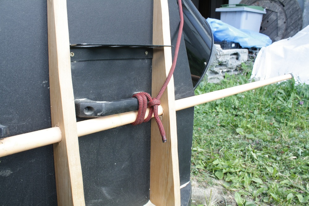

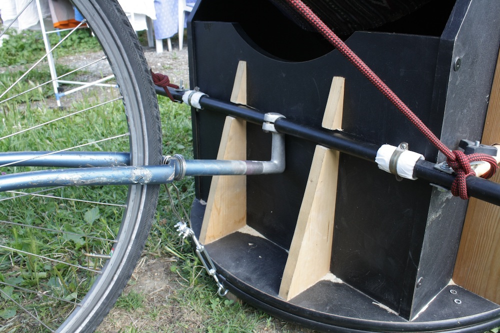

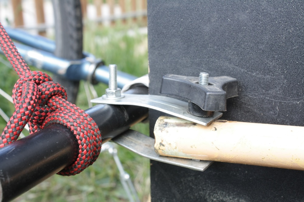

Encore une petite modif, la brouette de transport :
Montage et démontage en moins de 3 minutes sans outils (écrous à molettes).
Cout 0 €, tout est fait avec des vieilles merdouilles qui trainaient au fond du garage.
Au besoin tout est réversible à part 2 trous de diamètre 6 mm dans le rocker.
Seul je pourrais presque observer sans démonter la brouette, si je décroche juste le câble du pied, tout tourne avec le scope sans gêner l'observateur.
Après, les gens autour par contre, ça va pas le faire, ils vont tout le temps se cogner dans les trucs qui dépassent, faut démonter la brouette...
J'ai fait ça parce que le diable ça va bien pour le trajet garage-jardin de 10 m, mais pas beaucoup plus.
Si je dois faire 300 m sur un chemin de terre battue pas forcément parfaitement horizontal, j'ai besoin de mieux : la grande roue et les grands bras de manoeuvre c'est mieux !
Dès que je trouve un vélo à la déchetterie, je mets une roue de chaque coté de la barre noire au lieu d'une seule au milieu, pour la stabilité.
