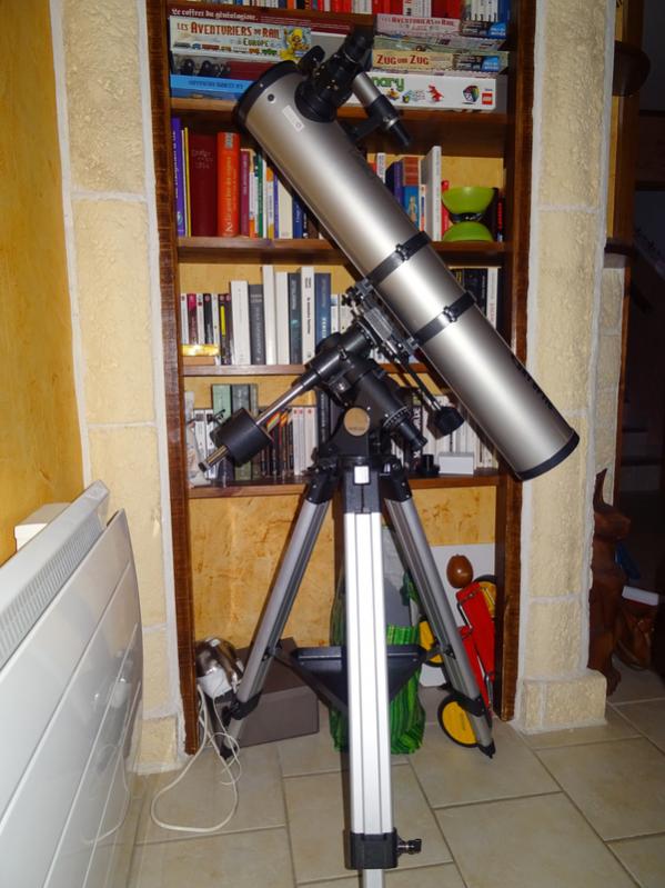

Tu pourrais envoyer une photo de ton instrument ?
En fait le tube n'est pas lourd mais encombrant; c'est la monture qui est lourde (mais ça je suppose que c'est un peu obligé pour la stabilité: c'est juste que moi je veux pouvoir bouger l'ensemble pour ne pas être obligée de monter/démonter le télescope à chaque fois, et là c'est vraiment mastoc...Je te mets une photo ce soir.
Oui le viseur polaire c'est un gros point positif par contre.
Mais de toutes façons je voudrais des plus grosses performances (Saturne par exemple est quand même bien petite avec cet instrument)
C'est vraiment la longueur du tube qui m'embarrasse. Ce n'est pas possible d'avoir les mêmes performances ou mieux mais avec un tube plus court (donc moins encombrant)?

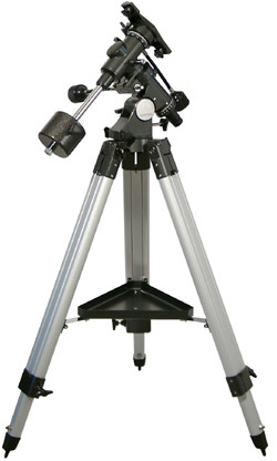

Korigan a déjà une monture dont on ne sait pas grand chose.
Vous ne voulez pas attendre les photos ?
oui c'est vrai... ;)
Si c'est cette monture là un 150/750 semble vraiment très indiqué.

Selon son post n°3, deux choses posent problème : la longueur du tube ET le poids de la monture...
Donc lui dire de prendre un 150/750 pour le mettre sur sa monture n'est à priori pas dans son sens...sauf pour la photo.
Pour l'observation, si il est bricoleur, une structure dob pour y adapter ce futur 150 peut être une solution...
il me semble avoir lu un post sur le forum à ce sujet...
Relis voir la question: La photo entre en ligne de compte.
Vu la monture c'est pas vraiment possible de faire plus léger si on veut aussi la photo au reflex.
Par contre côté tube le 150/750 sera plus trapu et permettra plus de choses que le 114/900.
Pour le reste, c'est à Korigan de voir ce qui l'arrangera.
Oui, c'est bien la monture que tu as mise en photo Leimury!!
Sinon , je corrige mon post: c'est bien la longueur du tube qui me pose pb, la monture doit bien sûre être stable, donc assez lourde, je ne remets pas ça en question.

Je vous mets la photo de la bête (enfin j'essaye car je ne sais pas trop comment on fait):
Sinon je vous précise un peu les choses: si ce n'était que moi, c'est l'observation qui m'intéresse, mais mon conjoint, c'est l'astrophoto. Alors faut bien qu'on s'accorde...
Il a un Canon EOS 700D et une webcam Philips SPC 900 n mode raw
