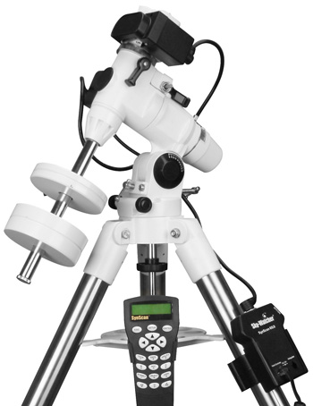

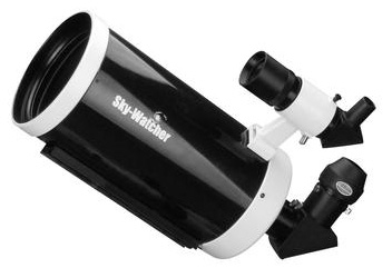

Le Maskutov Skywatcher 150 mm sur NEQ3-2 Pro Goto : 999 €
http://www.optique-unterlinden.com/catalogue/produit/m/0/p/SW0101
Diamètre = 150 mm.
Focale = 1800 mm. (En fait le F/D est de 12, pas 15 comme je l'ai dit avec erreur plus haut.)
Poids total = 20,3 kg dont tube = 5,3 kg, monture = 9,8 kg, contrepoids = 5,2 kg.
Livré avec aucun oculaire semble-t-il.
Demandes réalisées : 1, 2, 3, 4 planétaire (stellaire avec un autre tube optique), 5.
- Pour : monture équatoriale qui pourra être plus tard équipée pour la photo stellaire en parallèle ou avec un autre tube optique, bonne réputation de la qualité optique.
- Contre : focale encore plus longue d'où un champ maxi de moins de 1°, monture avec contrepoids (mais pas plus lourde que la précédent on dirait).

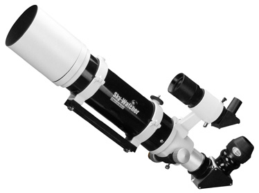

La lunette Skyatcher 80ED sur NEQ3-2 Pro Goto : 930 €
http://www.optique-unterlinden.com/catalogue/produit/m/0/p/SW0073
Diamètre = 80 mm.
Focale = 600 mm.
Poids total = ? dont tube = 2,5 kg, monture = 9,8 kg (ils annoncent de nouveau 5,2 kg de contrepoids, ce qui me paraît erroné).
Livré avec deux oculaires (sans plus de précision...)
Demandes réalisées : 1, 2 partiellement, 3, 4, 5.
- Pour : qualité optique de haut niveau, focale courte permettant l'observation à grand champ, possibilité de s'initier à la photo stellaire, tube léger, pas besoin de collimater.
- Contre : diamètre réduit donc peu de gain a piori par rapport au 115/900 (on ne perdra rien grâce à la qualité optique et la bonne transmission des lentilles, mais on ne gagnera que la qualité optique - ce qui peut être vu comme un grand plus), photo planétaire limitée (toujours à cause du diamètre).
(Les "pour" et les "contre" correspondent à mon expérience, mais je ne suis pas sûr que tout le monde mettrait la même chose dedans.)

Oui, clarifions les choses :
1) Il existe des montures azimutales motorisées et des montures équatoriales motorisées.
2) En observation visuelle, la motorisation est un confort appréciable. C'est en partie pour cette raison qu'il existe des montures azimutales motorisées.
3) En photo planétaire, c'est-à-dire à courte pose, la motorisation est un confort très appréciable, presque indispensable. (Je déconseille de faire de la photo planétaire sans motorisation à moins d'être très motivé - mais il y en a qui arrivent).
4) En photo stellaire, c'est-à-dire à longue pose, la motorisation est indispensable, et ce n'est pas suffisant : il faut en outre que le suivi soit équatorial, afin que l'objet conserve son orientation dans le capteur (avec un suivi azimutal il va tourner petit à petit, ça s'appelle la rotation de champ).
Tu comprends maintenant pourquoi une monture azimutale motorisée ne permet pas de faire de l'astrophoto stellaire ?

OK, en fait l'intérêt de la 80ED évoquée plus haut, c'est que le rapport F/D est plus court, alors que sur celle-ci la focale est trop grande, c'est ça?
Focale trop grande (en tout cas pour tourner sur une petite monture et sans autoguidage) ET rapport F/D trop grand (F/D9 initial ou F/D7.7 si usage du réducteur dédié). A comparer avec la classique ED80/600 qui passe à une focale de 510mm pour F/D 6.4 avec son réducteur dédié (il existe d'autres versions de lunette ED 80mm avec des focales et des rapport F/D encore plus faibles mais ça peut être un peu plus cher).
