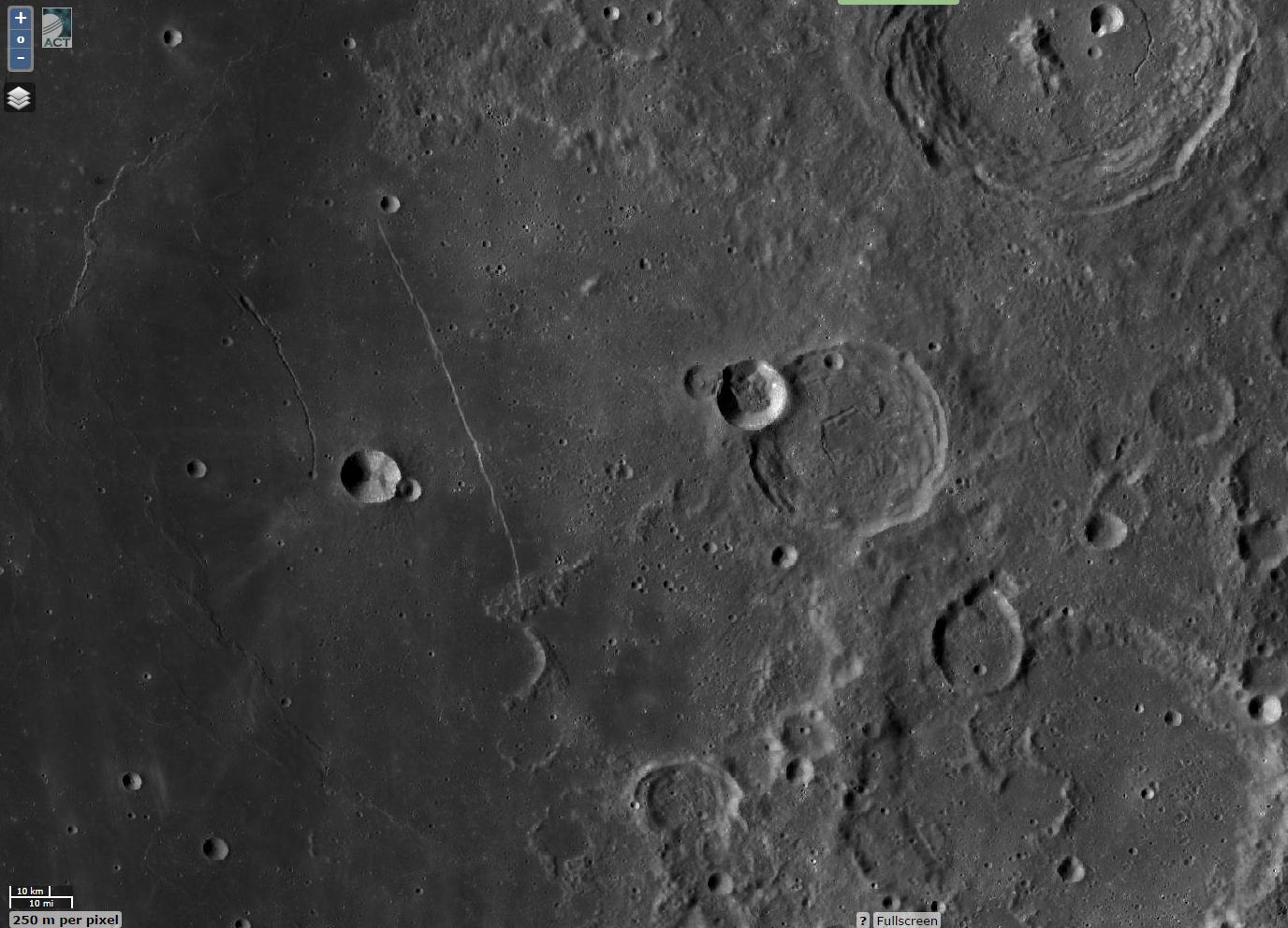

Thebit D (le petit cratère à la "pointe" de l'épée) fait 5 km x 3 km. J'ai compté environ 20 pixels x 15 pixels sur ton image. Donc ta réso est d'environ 250 m par pixel !! C'est superbe pour un 350 mm !
Dans LRO QuickMap à la même résolution, mais pas sous le même éclairage et bien sûr sans turbulence, ça donne ça :
Autant dire que tu peux être fier de ton image car à peu près tout y est ... et toi tu avais en plus l'atmosphère terrestre pour te polluer la vie.
Chapeau bas !! :god:

Pour Ricounet ton calcul ne marche pas 250 m c'est la résolution d'un télescope de 1 m de diamètre, ce qu'il faut faire c'est voir la dimension du plus petit détail visible un cratère par exemple et le mesurer avec http://target.lroc.asu.edu/q3/
Avec le 625 dont la résolution théorique est autour de 420 m je peux voir des cratères inférieur à 500m et des failles inférieures à 400 m de large voir ici http://www.astrobin.com/full/93594/0/?real=&mod=

Sauf qu'il est faux ! Je l'ai refait selon la méthode de Luc et j'ai trouvé environ 800 m, ce qui est déjà remarquable pour un C14 !
