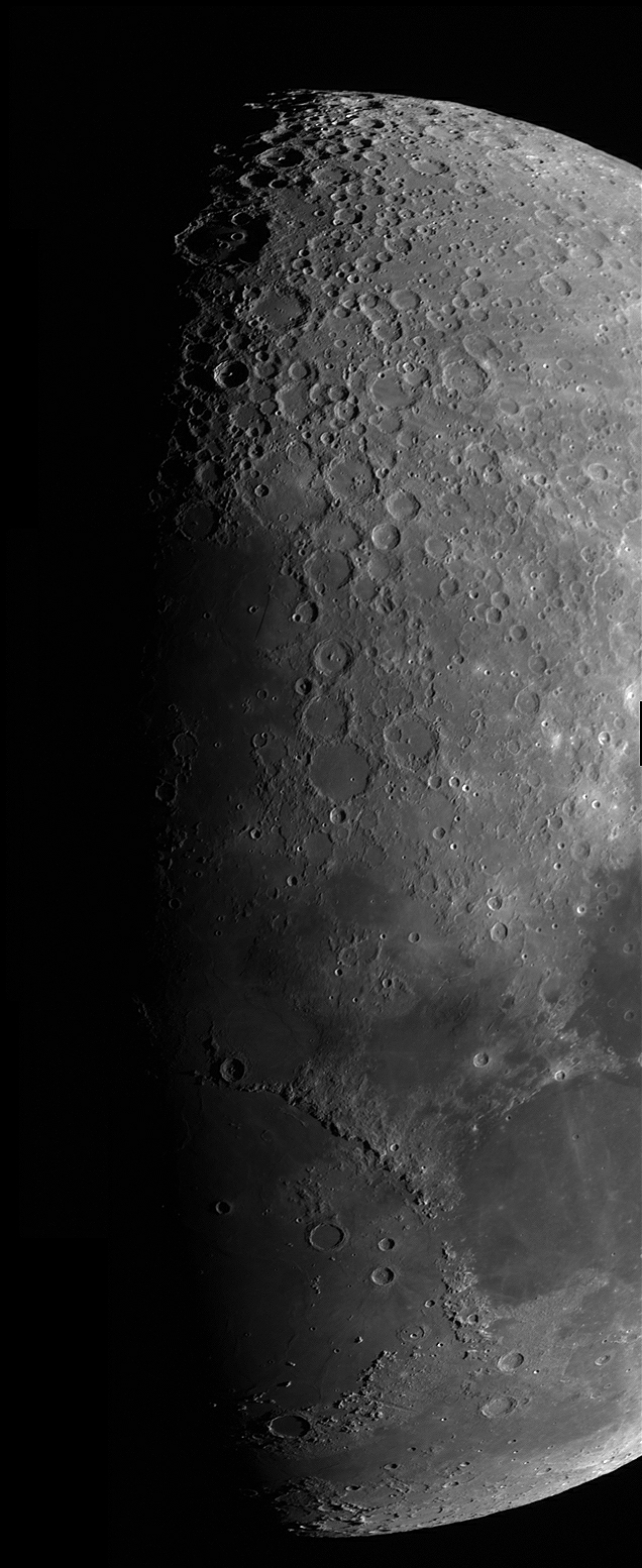

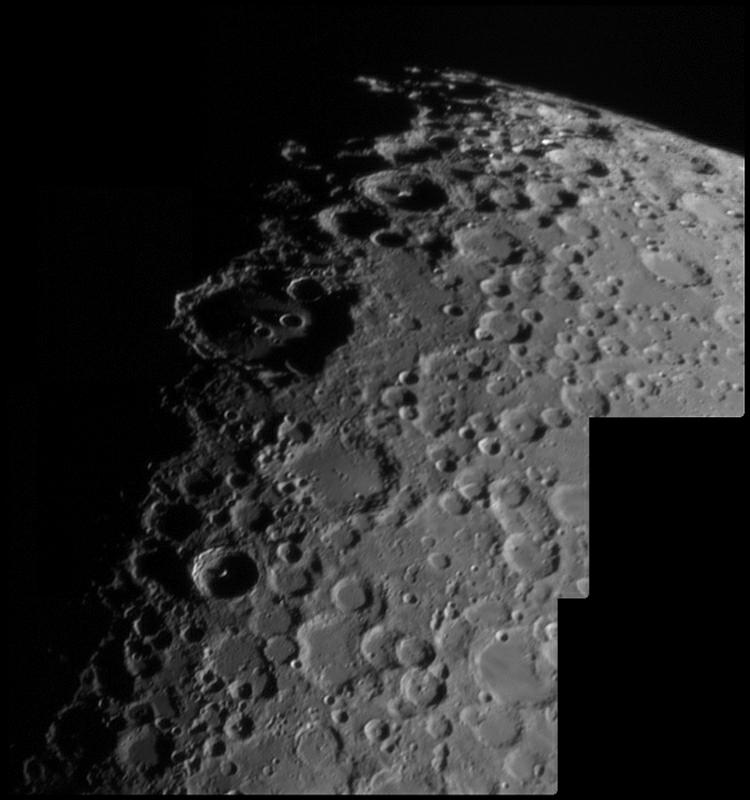

Lunaire avec Taka76 et DMK21, turbu bien présente, traitement soft pour les gros plan, à refaire dans des conditions meilleures, cette petite lulu à encore du potentielle.

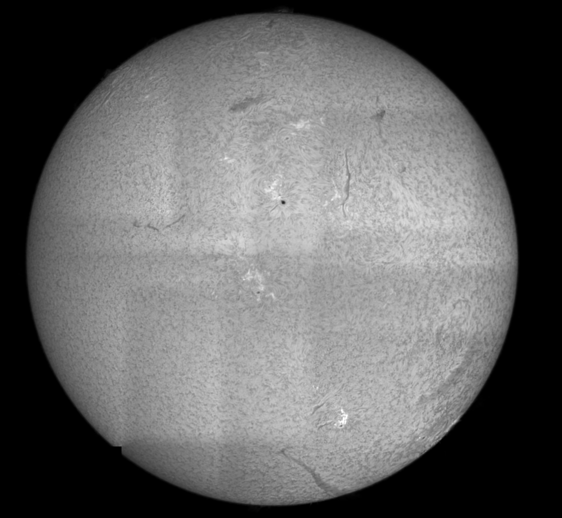

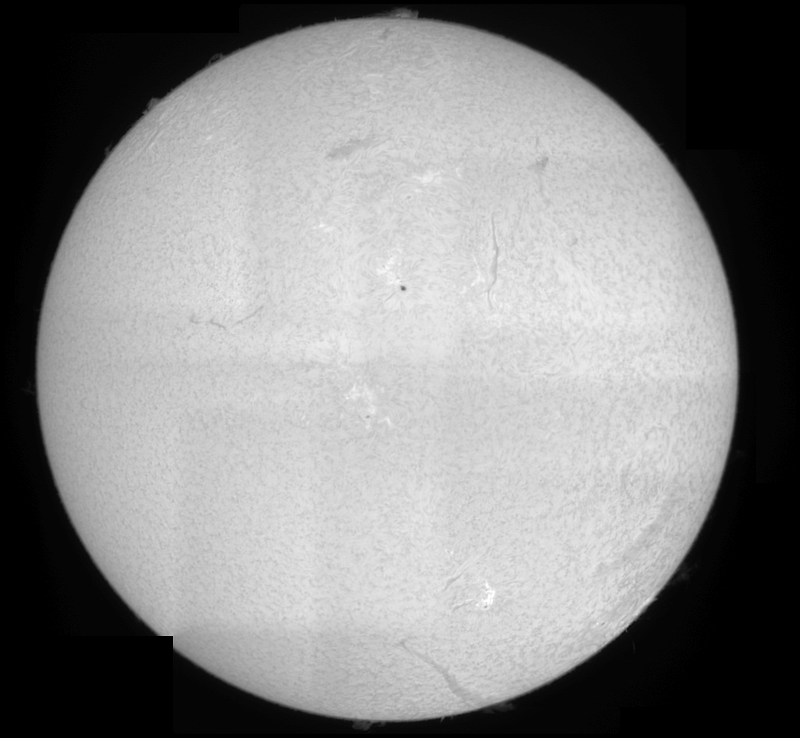

Solaire avec lunt35 et DMK21, réducteur 0.5 et barlow X2, première tentative de mosaïque, c'est super chiant à vrai dire, car j'ai réglé la luminosité exactement pareil pour la série d'AVI.
En espérant une bonne lecture, si vous avez des conseils pour le solaire, à moins de changer de DMK.

Le Soleil ou la Lune full disk ? fais-le à l'APN ! 2 clichés maxi (haut-bas) à mosaïquer, voire un seul, pour un résultat final qui, tel que présenté sur une image pour forum ou écran PC, n'est pas moins résolu qu'une mosa laborieusement construite avec x (>10) panneaux de cam planétaire ;)

Merci Pulsar, je ferais le test avec le 100D, voir si le montage avec la Lunt 35 est possible.
Pour la Lune, je suis d'accord avec toi, je préfère l'APN pour une Lune en full.
En plus le résultat n'est pas super, pour beaucoup de boulot.

les images lunaires sont très réussies !
A propos du solaire, Pulsar me semble un peu trop optimiste. Un APN ne peut pas rivaliser avec une caméra planétaire, ça se saurait ! :D
La seule façon de s'approcher du résultat d'une cam planétaire est d'utiliser l'APN comme une caméra planétaire, à savoir via un soft tel que EOSmovrec.
Pour une mosaïque solaire Phanou, c'est très difficile effectivement. Tous les paramètres identiques à la prise de vue et même traitement pour chaque morceau.
Si le mosaïquage ne marche pas, s'aider d'Iris par exemple pour uniformiser les lumières, ça devrait marcher.
