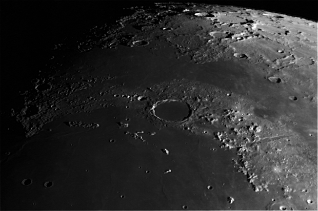

J'ai reçu à prêté des filtres RVB et je m'étais dis que j'e testerais bien le filtre rouge sur la lune. Seulement voila, je me demandais si c'était bien raisonnable car le filtre rouge diminue la turbu, seulement, avec un APN, je perds surement en résolution aussi vu que seul les photosites rouges auront du signal.
Donc, filtre rouge pour les caméras mono-chromatique ok, mais pour un APN ? Car j'ai l'impression que les images ne sont pas très piqué, un peu trop molle (lune déjà basse peut-être)...
J'ai imagé au mak 127 à 2500 de focale (plus ou moins), pris des capture avec EOSmovRec et le 600D et gardé 400 images sur 3000.
Platon: Platon 2014-10-03

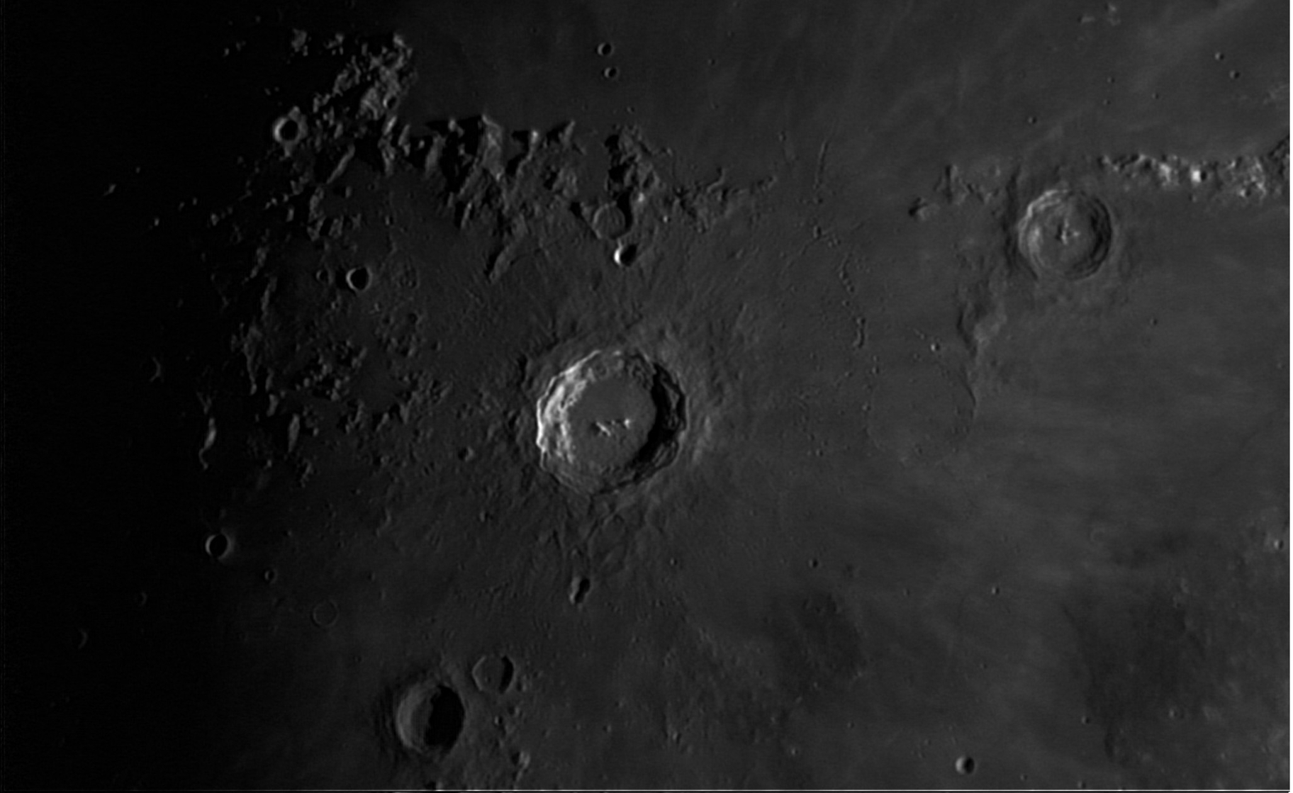

Copernic: Copernic 2014-10-03
ps: traitement Registax6 et désolé pour le format des images, je cherche encore une taille intermédiaire pour les messages sur forum.
