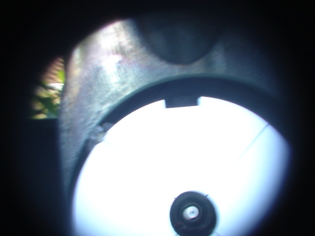

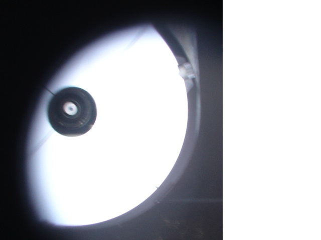

J’ai des difficultés à faire concorder les 3 méthodes .
D’abord, collimation laser, le laser (collimation vérifié dans un support en V) est centré sur la pastille du primaire à l’aide des vis du secondaire, puis réglage du primaire pour revenir dans le centre du laser. Jusque là tout va bien …
Verification sur la polaire, l’ombre du secondaire légèrement décalé (je mets ça sur l'imprécision de toute la chaine optique, du laser du PO...). Je retouche un petit peu le primaire, l'ombre est centrée jusque là classique.

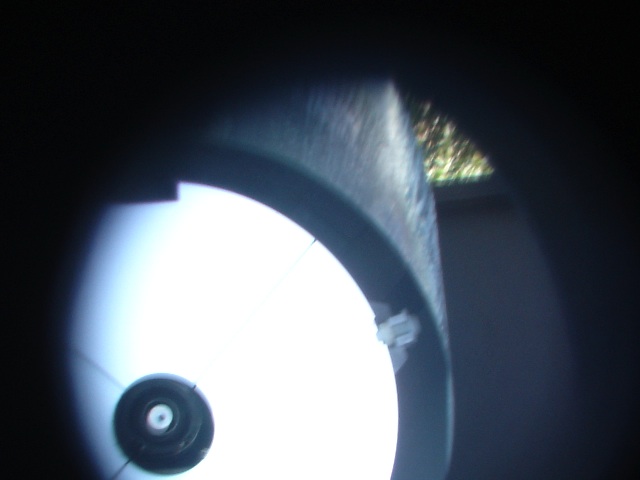

Puis, le lendemain matin sans démonter ni bouger le scope à l’aide d’un oculaire de collimation taka, Po en position butée minimum, je remarque que dans le secondaire, le primaire n’est pas centré.
En reculant le PO approximativement a la distance pour une mise au point sur une étoile, pire tout le primaire n’y est plus.
Ici il manque toute une partie du primaire
Je n'y comprends plus rien, quelqu'un a t'il une explication ?

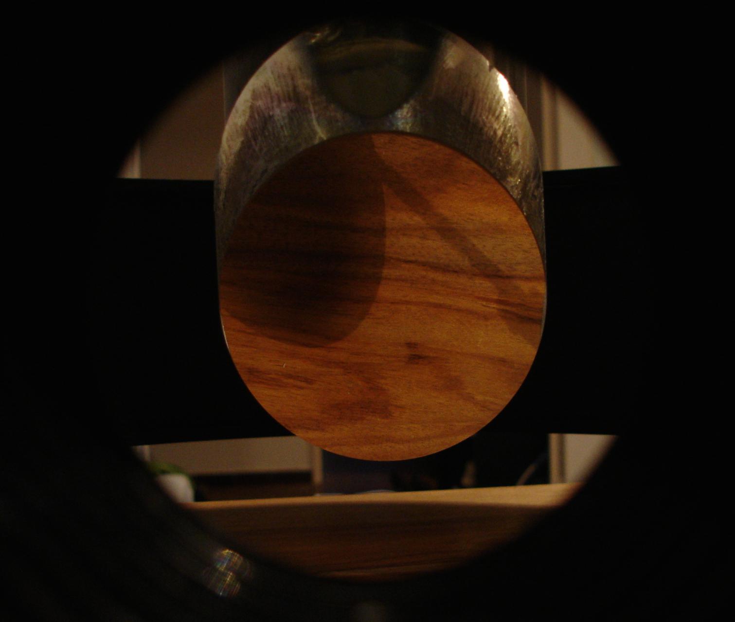

Salut, sur les photos voit-on le bord du contour de ton PO ?
Pourrais-tu envoyer une photo centrée à vide depuis ton PO en visualisant bien les bords de ce dernier ?
Edit : ah tu as pris les photos depuis un oeilleton de collimation non ?
C'est quoi ton scope ?
En tout cas, la collimation de ton secondaire a l'air dans les choux. A mon avis faut la refaire... Pas bien compliqué je te rassure, et on trouve plein de tuto sur ce site et ailleurs sur le net pour la collimation du secondaire.
C'est ce qui est d'ailleurs l'explication : la collimation de ton secondaire, n'est pas bonne. Déjà sur tes deux premières photos, il a l'air trop bas par rapport à l'axe ciel/primaire. Vaudrait mieux le remonter un peu pour bien qu'il soit centré dans le Porte Oculaire (PO).
Et après ça il faudra le rendre bien rond (par rapport à quand tu regarde le secondaire depuis ton PO à vide (sans oculaire ni rien)) en le faisant pivoter sur lui même. Puis enfin régler son inclinaison de façon à ce qu'il vise bien le centre du primaire.
Mais comme t'es photos n'ont pas l'air bien dans l'axe donc c'est dur de bien savoir.
Voilou en espérant t'avoir aidé.

Les photos sont prises à travers un oculaire de collimation, mais j'arrive pas a avoir une image complète avec l'apn de ce que je vois. C'est pour ça que a chaque fois je prends une photo a gauche et à droite mais actuellement le secondaire à travers l'oculaire de collimation est centré et rond.
Du coup je vais faire les réglages pour mettre l'intégralité du primaire dans le secondaire.
Le télescope c'est un 400
Comment se fait t'il qu'à l'oeil, en défocalisant sur la polaire l'ombre du secondaire était bien placée et que là en vérifiant a l'oculaire de collimation, il y ai un tel décalage ??
L'apn doit être pile-poil dans l'axe du PO, sinon on ne peut rien savoir de ta collim.
Enleve l'oeilleton et centre l'objectif de l'apn dans (ou sur) le PO!
Faut aussi rentrer le PO pour voir le contour du primaire.
Patte.
Bon, maintenant la même chose en zoomant (histoire de voir le secondaire de plus près) et sans le couvercle de protection du primaire...
Patte.

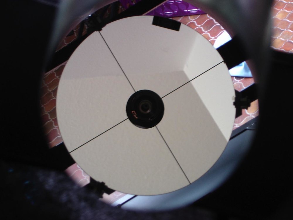

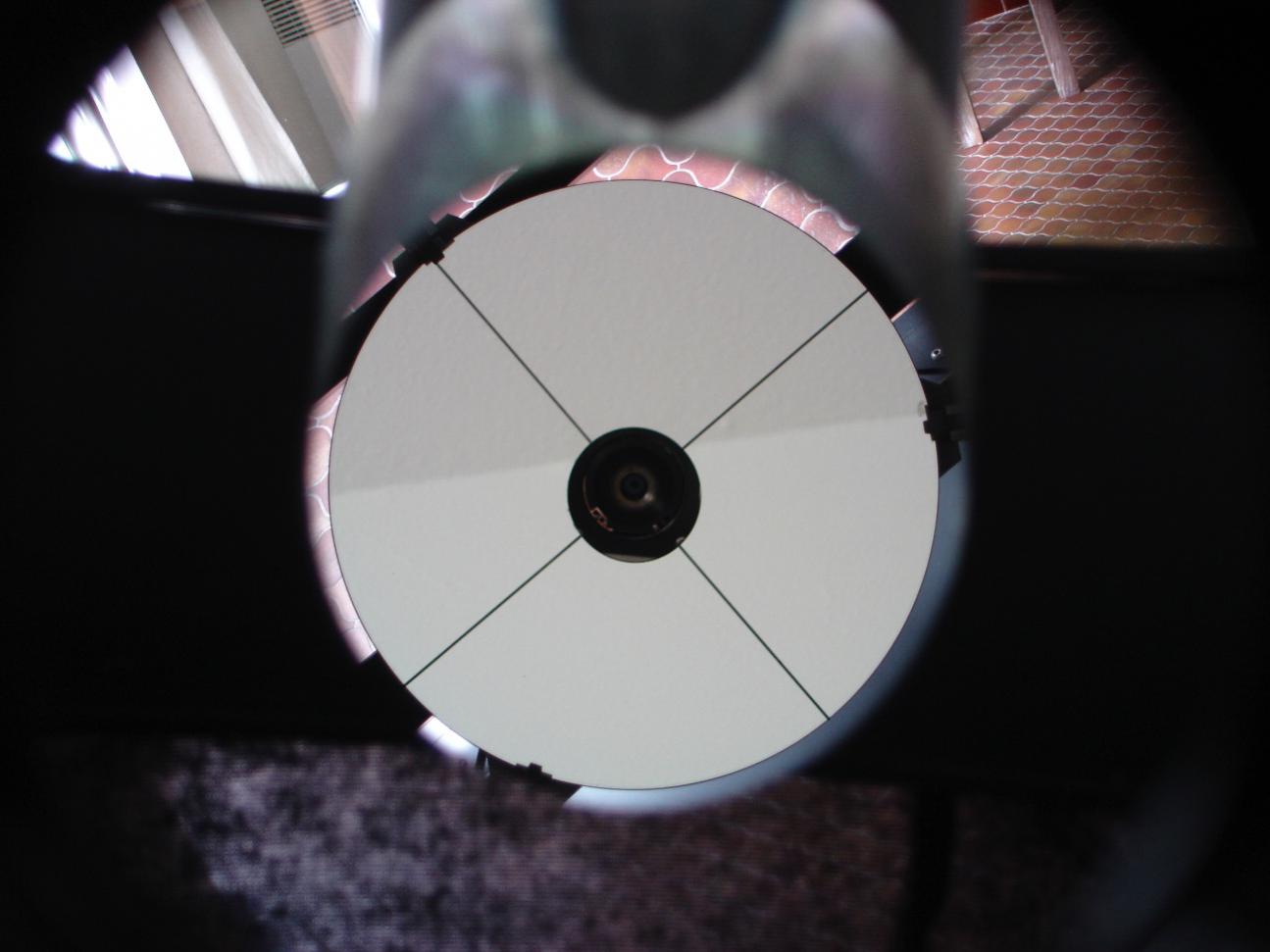

Voila juste la cage secondaire et l'apn direct dans le PO
[ATTACH]26699[/ATTACH]
Bon déjà, je peux annuler ce que j'ai dis dans mon précédant post concernant le centrage et le pivotement (pour le rendre rond) du secondaire, dans le PO. C'est pas le problème, on revanche faudrait faire comme dit Syncopatte pour voir le reste (inclinaison secondaire etc...).
Quel est ton télescope ? A-t-il un F/D court ?

Sur la quatrième image de ton premier message, faite avec l'outil de collimation Takahashi je crois, ça semble être pas trop mal au niveau de l'orientation des miroirs (mais c'est vrai que c'est bizarre que le primaire dépasse). Le reflet du primaire est décentré dans le secondaire, mais c'est normal si le télescope a un F/D court car alors le secondaire est réellement décentré dans le tube. (C'est pour ce genre de détail qu'on aimerait quelques renseignements sur ton matériel...) Ce qui compte, il me semble, est que l'image centrale soit alignée avec le croisement des branches de l'araignée.

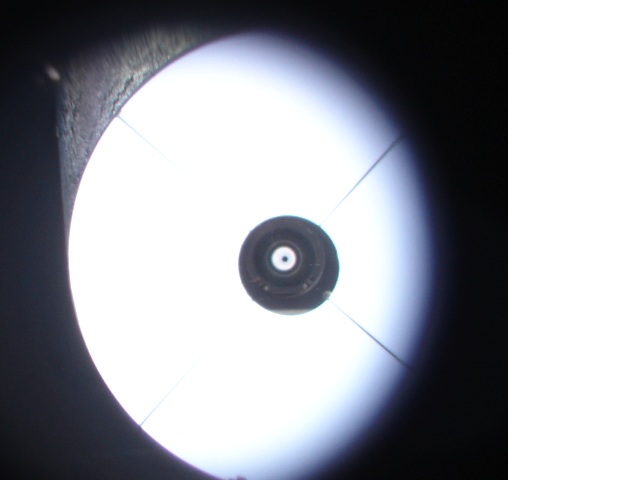

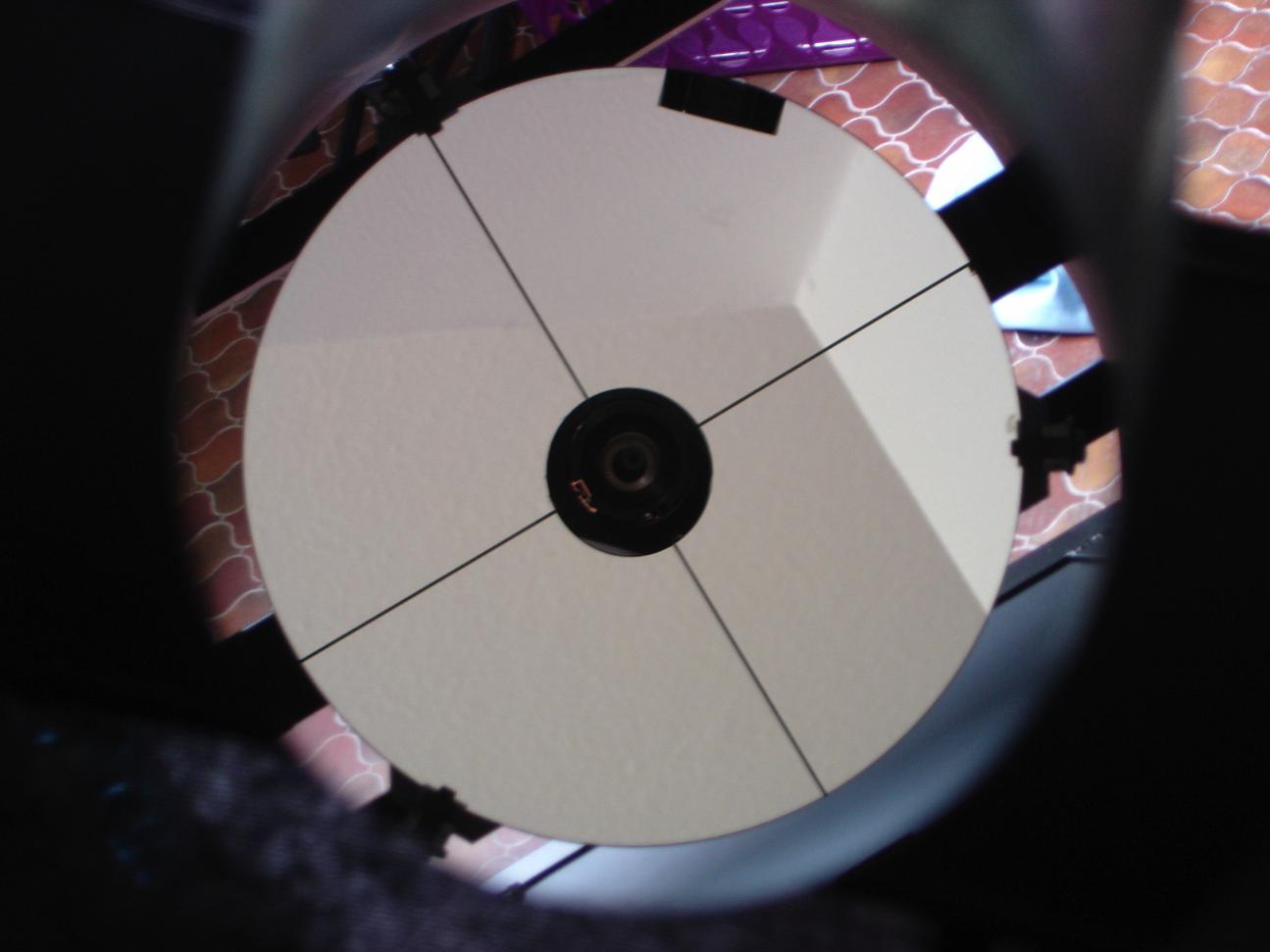

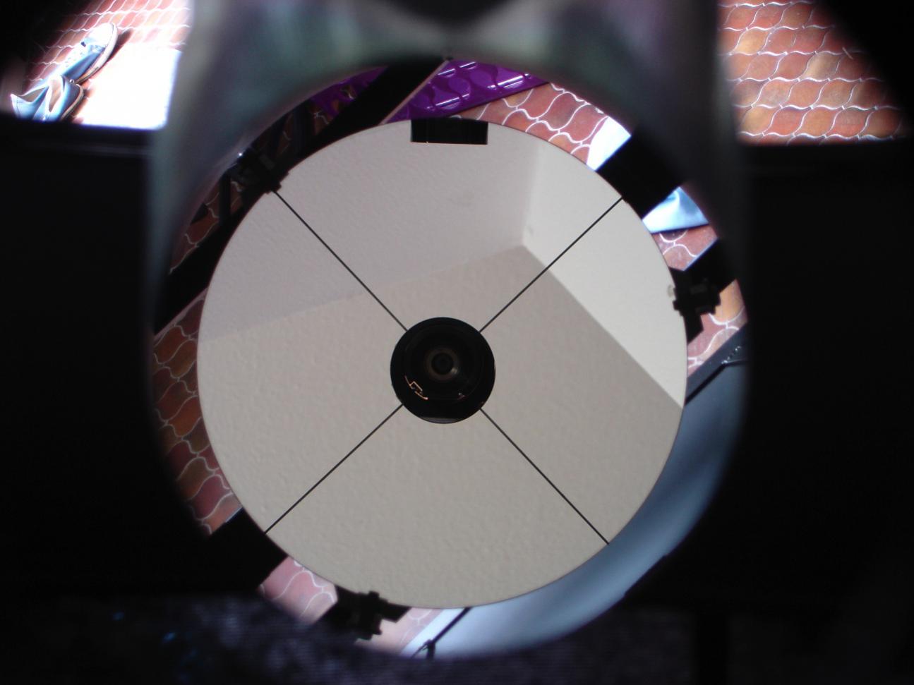

Du coup voila ce que ça donne collimation au laser puis vérification a l'ocu de collimation c'est déjà mieux :
Apn au PO position plaqué contre la cage
Apn au PO défocalisé pour une mise au point
Qu'est ce que vous en pensez ?
Perso le reflet du primaire me semble un peu a gauche, je toucherais légèrement le secondaire pour recentrer le primaire .
le reflet du PO me semble pas aligné avec la pastille du primaire, je retoucherais légèrement le primaire.
question : l'ombre du secondaire est décalé par rapport au po, si j'ai bien compris c'est du à l'offset du secondaire ???
Ou alors je touche plus a rien?
